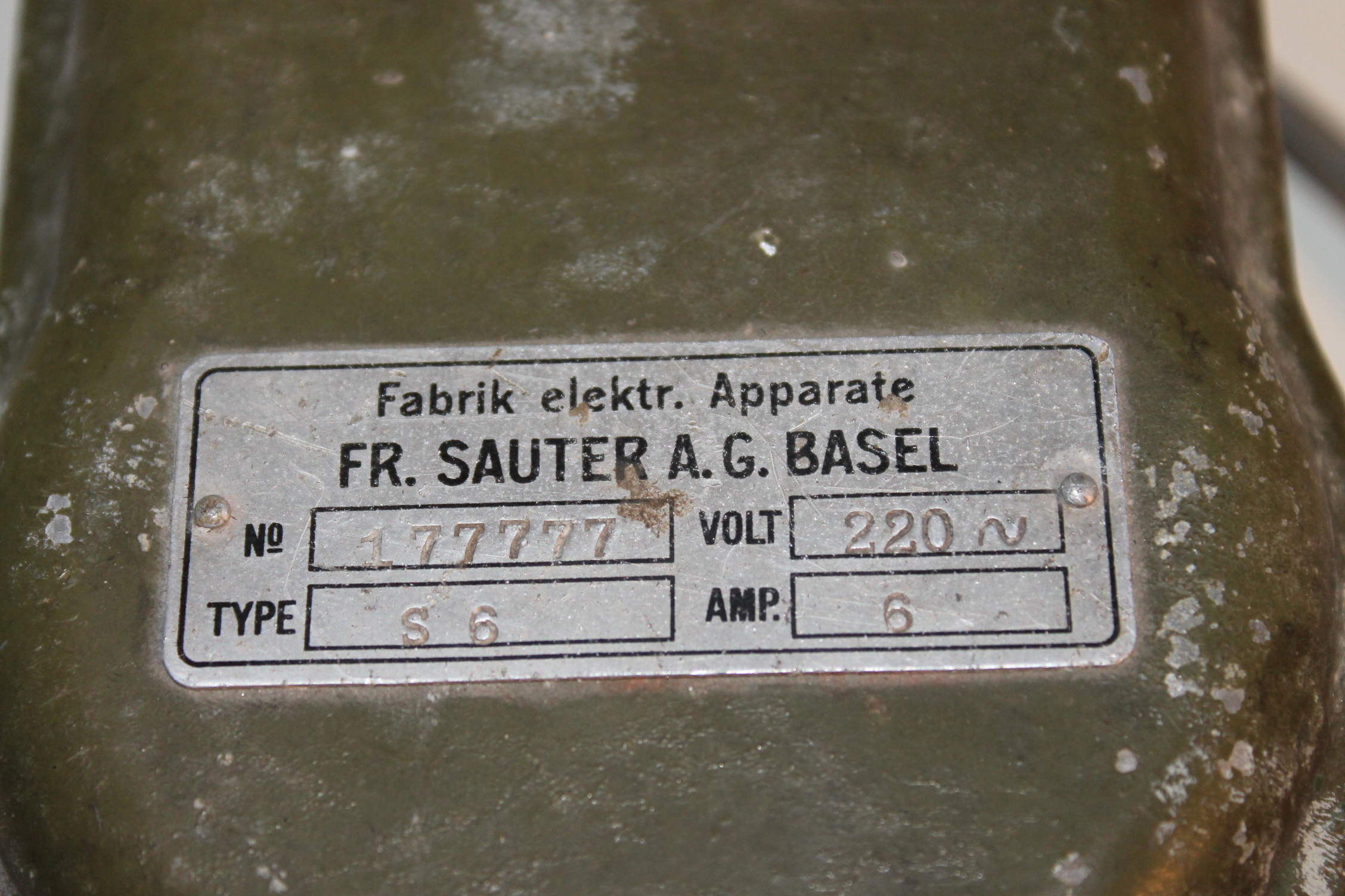

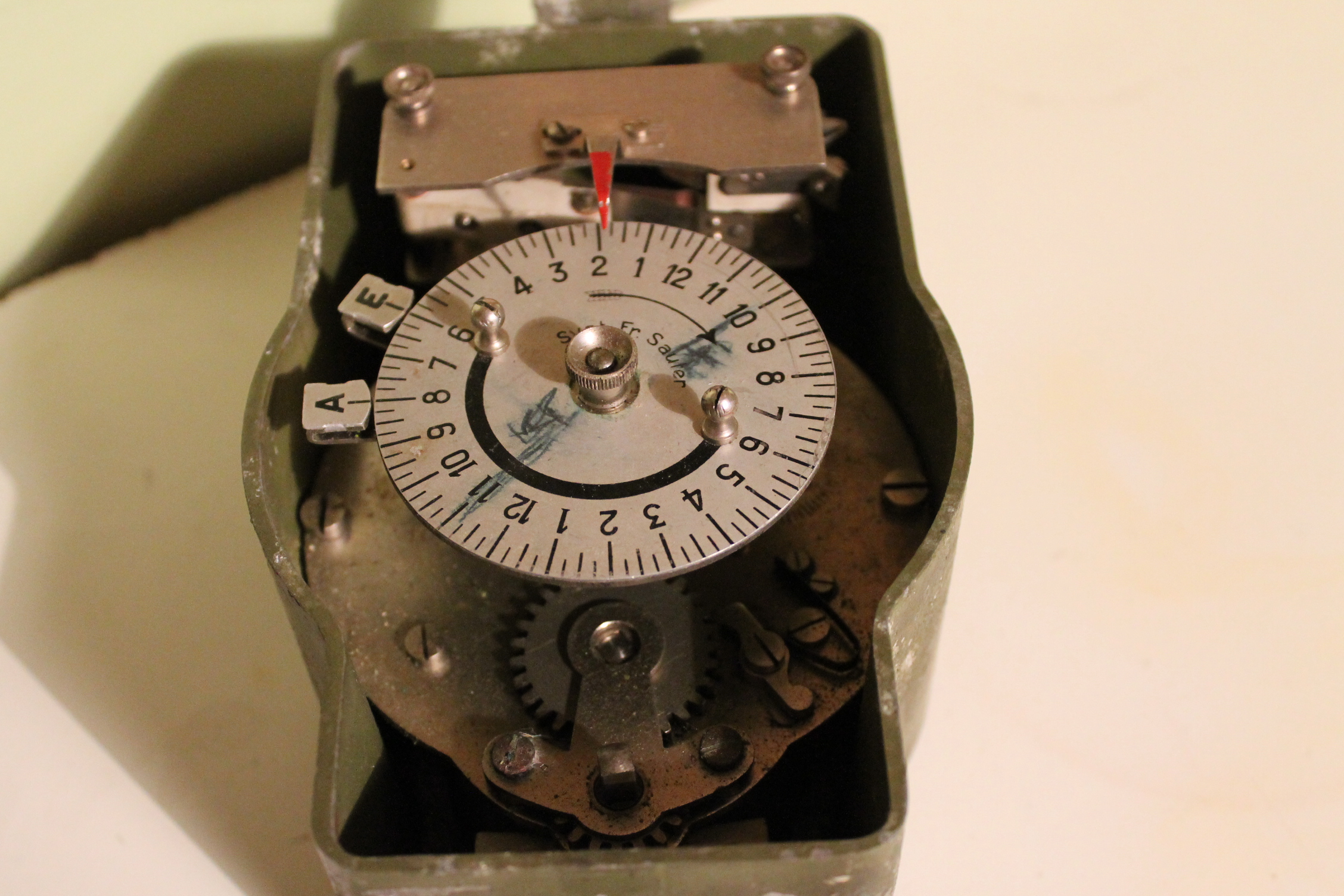

Mulle tundub et see miskisugune taimer kuid netist ei leia miskit infot oskab keegi aidata?

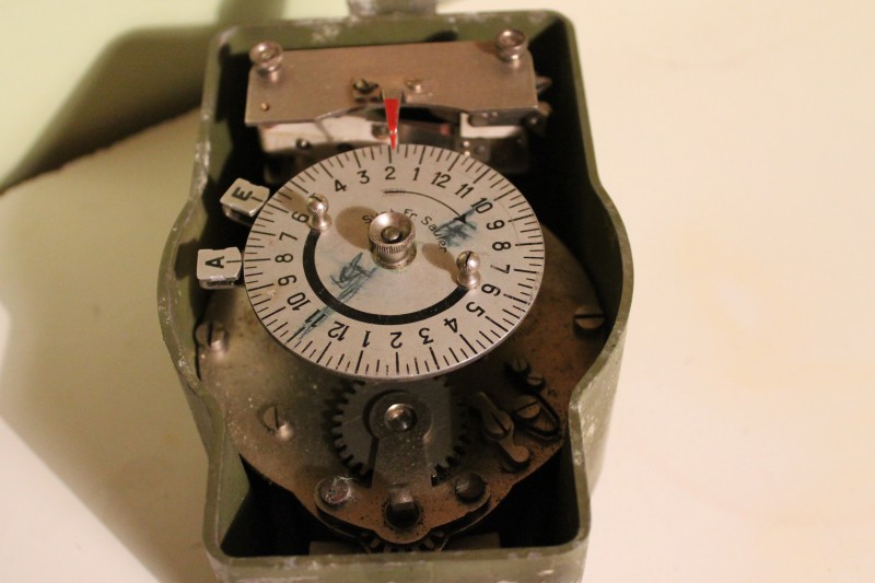

Aga siin polegi ju midagi mõistatada. Praegugi ju samal põhimõttel töötavad aeglülitid kasutusel.
Sellest ei saa küll piltidelt aru, kas kellamehhanismi üleskeeramine toimub võtmega või elektriliselt, kuid muus osas ju kõik selge.
Punase osutiga kohakuti seatakse ketta number, mis vastab hetke kellaajale. E seatakse kohakuti ajaga, mil tarbija peab sisse lülituma ja A ajaga, mil välja lülituma.
Seade on ette nähtud pingel 220V töötavatele tarbijatele ja kannatab voolutugevust 6A. Nii, et üle kilovatisele võimsusele peab vastu. Võid näiteks elektrilise kohvikeetja taha ühendada ja kui voodist välja ronid, on jook valmis.

See on jah võtmega ülesse keeratav aga kas sellel miskit väärtust kah olla võiks ikkagi suht vana ja töökorras.

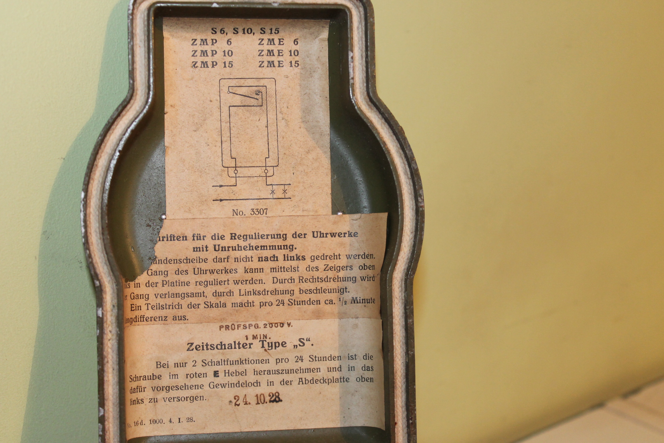

Etiketi järgi on asjandust testitud (tõenäoliselt edukalt) ka 2000V juures ja kui alumine numbrikombinatsioon (24.10.28) on valmistusaeg siis ju õite vana ja väärt asjaga tegu. Hind kujuneb turumajanduse funktsioneerimise käigus nagu sellistel asjadel ikka.
E: Võid ka otse tootjaga ühendust võtta ja asja kohta täpsemalt pärida. Tihti oskavad vanade asjade väärtust hinnata kõige paremini nende valmistajad, eriti juhul kui tegu on väga vana ja tänapäevani vähe säilinud asjadega.
