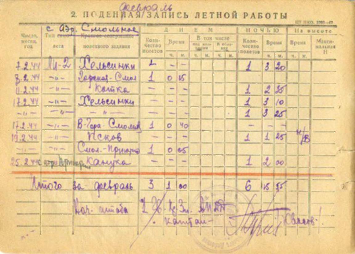

Lisaks veel selline episood podvignarodast: 5. korpuse 54. diviisi 325. polgu Li-2te ründas ööhävitaja Me-110, Venelaste lennuk sai üle 40 tabamuse, 3 meeskonnaliiget sai haavata, neist üks surmavalt.

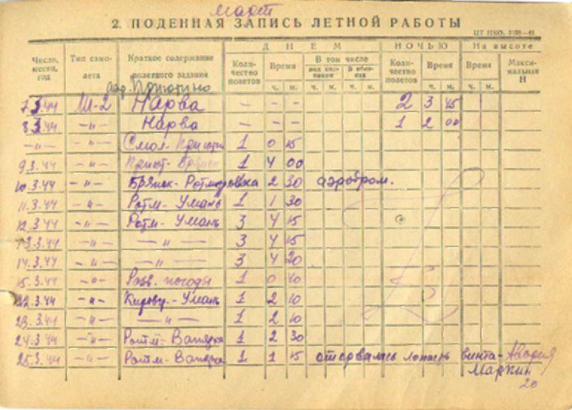

Lisaks veel episoodid podvignarodast:
- 7. korpuse 1. diviisi 101. polgu lennuk tulistati ööl vastu 07.03 vastase hävitaja poolt alla. Meeskond parašüteerus ja jõudis omadeni.
- 2. korpuse 2. diviisi 18. polgu lennukit ründasid ööl vastu 07.03 korduvalt vastase hävitajad (edutult).

Helsinki pommitamisest 06.-07.02.1944 võtsid osa:
Seitsme korpuse ja 45. diviisi kõik polgud. Ainult 7. korpuse 1. diviisi kohta ei leidnud podvignarodast kinnitust. See-eest obdmemorial mainib selle diviisi 102. polgu kaotusi. Seega ilmselt ka kõnealune diviis osales.
Kaotused obdmemorialist:
- 1. korpuse 6. diviisi 17. polk: lahinguülesande täitmisel 06.02 hukkus 4 inimest (1 lennukitäis).
- 2. korpuse 2. diviisi 3. polk: 06.02 lahinguülesandelt ei naasnud 2 seersanti (ohvitseride aruannet ei suutnud leida; praegu jääb mulje, et polgu 1 lennuk ei naasnud.)
- 2. korpuse 8. diviisi 19. polk: 07.02 lahinguülesandelt ei naasnud 2 seersanti (ohvitseride aruannet ei leidnud, jääb mulje, et 1 lennuk ei naasnud). Lisaks hukkus 07.02 lennuõnnetuses viis inimest (1 lennukitäis), kes maeti Kalinini oblastis.
- 7. korpuse 1. diviisi 102. polk: 07.02 hukkus lahinguülesandelt naastes 6 inimest, kuna lennuk põrkas õhus kokku teise lennukiga. Hukkunud maeti Pargolovos Leningradi oblastis.

Narva ööl vastu 07.03:
1. korpuse 1. diviisi 16. polk
1. korpuse 6. diviisi mõlemad polgud
2. korpuse 2. diviisi 18. polk
4. korpuse 4. diviisi 15. polk
4. korpuse 5. diviisi 14. polk
6. korpuse 9. diviisi 4. polk
6. korpuse 50. diviisi 24. polk
7. korpuse 1. diviisi 101. polk
Narva ööl vastu 08.03:
Narva täpselt teadmata ajal:
1. korpuse 1. diviisi 2. polk
3. korpuse 7. diviisi 9. polk
4. korpuse 4. diviisi 13. polk
5. korpuse 53. diviisi 1. polk
6. korpuse 9. diviisi 11. polk
Tapa täpselt teadmata ajal:
- 5. korpuse 53. diviisi 1. polk: 07.03 hukkus 5 inimest (1 lennukitäis), maetud Kingissepa rajoonis
- 5. korpuse 53. diviisi 23. polk: 07.03 ei naasnud lahinguülesandelt 6 inimest (1 lennukitäis)
- 6. korpuse 9. diviisi 11. polk: 07.03 ei naasnud lahinguülesandelt 5 inimest (1 lennukitäis)
- 7. korpuse 1. diviisi 101. polk: 07.03 ei naasnud lahinguülesandelt 1 ohvitser (lennuki tüürimees; jääb arusaamatuks, kuhu ta siis jäi, arvestades, et keegi teine sel päeval polgus justkui kadunuks ei jäänud. Võib-olla oli ta ajutiselt komandeeritud teise polgu juurde?)
- 7. korpuse 12. diviisi 12. polk: 07.03 ei naasnud lahinguülesandelt 6 inimest (1 lennukitäis). Võiks oletada, et ka see polk võttis Narva pommitamisest osa.

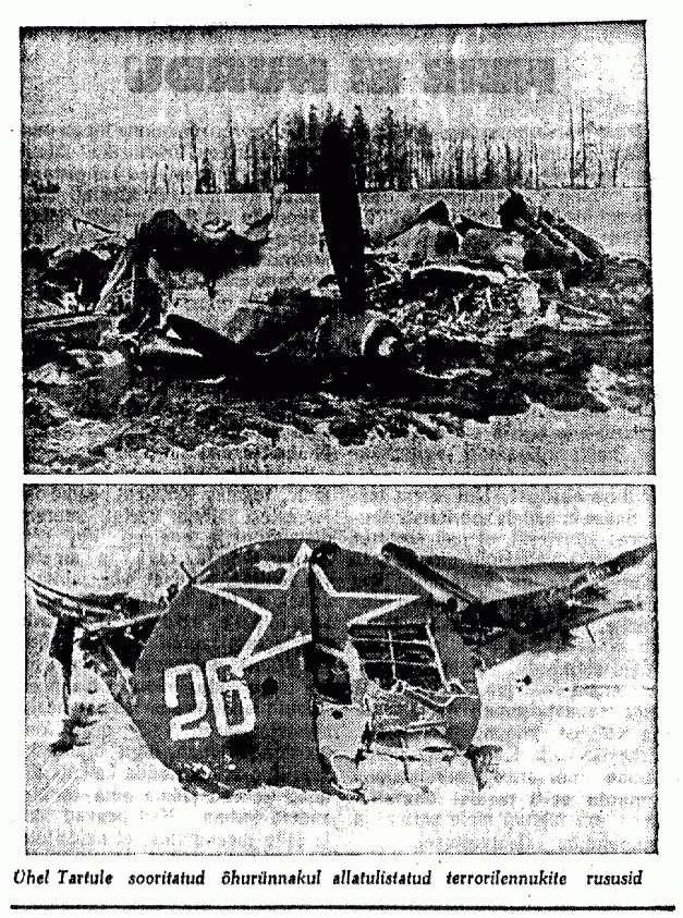

Tartu pommitamisest 26./27.03
http://tartu.postimees.ee/2740080/uhe-o ... ja-kodusid
Saksa 2. õhutõrjediviisi kokkuvõte 27.03.1944 (andmeid kaotuste ja purustuste kohta tuleb võtta kui esialgseid - R.):
Õhurünnak Tartule 26.03 kl 18.25-20.45 130-150 lennukit, 500-1000 pommi, ka lennuvälja pommitati. 22.40-01.04 130-150 lennukit, umbes 500-1000 pommi. Kahjustati lennuvälja Rollbahni. Kahjustati Geschwaderi komandopunkti hoonet Raadi mõisas, 1 haavatud sõdur. Linnas 12 suuremat tulekahju. 24 maja täiesti, 6 osaliselt põlenud. 4 maja raskelt kahjustatud ja suur hulk kergelt. 50 protsenti aknaklaasidest purunenud. Kerged inimkaotused.
Paari-kolme patareid tugevaks õhutõrjeks nimetada on siiski vast liialdus.«Peale selle oli Tartus tugev õhutõrje,» rääkis Jaak Juske. Raadil asus õhutõrjepatarei ning Pauluse kalmistu taga raskepatarei. Üle linna olid veel mitmes kohas õhutõrjesuurtükid ehk flakid (saksa keeles
Need pildid võimalikke sel ööl allatulistatud lennukeid üpris kindlasti ei kujuta. Saksa 431. õhutõrjedivisjoni 2. ja 3. patarei pretendeerisid küll lausa 4 Li-2 (PS-84) allatulistamisele, kuid sealjuures lisati, et allakukkumiskohad pole teada, sest teave allatulistamisest saadi vastase raadioside jälgimisest. Päriselt seda välistada küll ei saa (andmete puudusel), et kukkusid alla NSVL ala kohal, kuid Vene kirjandusest leiab praegu vaid kinnitust ühe lennuki vigasaamine õhutõrjetulest.Tol ööl oli õhutõrje väga aktiivne. 28. märtsil 1944 avaldas Postimees kaks pilti õhurünnaku ajal allatulistatud lennukirusudest.
