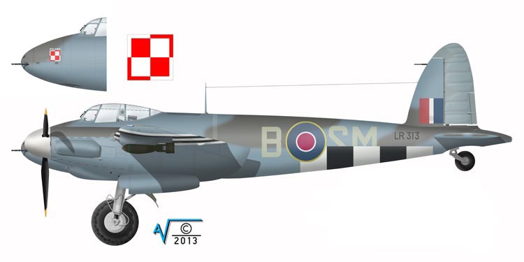

D-Day 06. VI. 1944; F/O Endel SUSI, RAF 305. Polish Squadron
Austatud fooroumi kolleegid;
Täna, 70. aastat tagasi, 06. VI. 1944, avasid Lääneliitlased (Ameeriklased, Kanadalased ja Inglased) teise rinde sakslaste vastu Normandias, Prantsusmaal - nii nimetatud "D-Day" rinne. Vähemalt üks eestlane osales ka D-Day dessandis - (RAF) F/O* Endel SUSI, kes lendas oma de Hallivand DH 89 "Mosquito'ga" üle lahingu rajooni. SUSI oli määratud lennata koos 305. Poola eskadroniga, ja tema "Mossie" lennuk siis kandis Poola ja RAF markeeringuid (värvitahvel lisatud all).
Üks Eesti kaubalaev, endine "Signe", osales ka Normandia dessandis. Inglased kasutasid seda laleva Mulberry sadamas, Gooseberry 3'e (kaitse) positsioonis.
Terv.;
Arvo
* Flight Officer
Terv.;
Arvo
* Flight Officer

Re: D-Day 06. VI. 1944; F/O Endel SUSI, RAF 305. Polish Squa
Tere tere
Väga ilus pilt. isegi mudeli tegin selle järgi. AGA, minul oleva info järgi selle lennukiga sellel kuupäeval lendas siiski RAF teine meeskond. E.Susi määrati sellele aparaadile 19.septembril.
kuidagi nii..
Lugupidamisega
kuidagi nii..
Lugupidamisega
Taara avitab! ...
Lgp. Parovoz;
Tänan Teid väga kenade sõnade eest minu värvitahvli kohta.
Paluksin siis väga Teie abi - kui minu joonistatud värvitahvel näitab seda lennukit, mis määrati Endel Susile alles 19. septembril 1944. aastal:
A.) Millise RAF "Mossie" lennukiga ta siis 06. juunil 1944. aastal lendas?
B.) Kas Teil on (juhuslikult) üks foto/mõned fotod/andmed sellest "Mossie" lennukist olemas?
Sooviksin väga ühte värvitahvlit valmistada, mis näitab seda lennukit, millega Endel Susi juuni kuu jooksul, 1944. aastal, prantsuse Normandy rajoonis operatiivne oli.
Tänan Teid ette abi/nõu eest.
Terv.;
Arvo L. V.
Terv.;
Arvo L. V.
Tere tere!
Raputan tuhka endale pähe ja pean tunnistama , et ei ole tihe külaline aga minu poolt on ebaviisakas niiiiii kaua mitte vastata.
Seega , püüan nüüd siis parandada seda viga.
Toonitan , et olen Teie tööde fänn. Oleks , ma arvan, tore kui teil oleks mingi albumTeie töödest(värvitahvlitest) eraldi relvastus tüüpide järgi. Eriti huvitavaks minu jaoks on tehnika , mida olid käitlemas Eestist pärit inimesed või seotud Eestiga.
Minu andmed pärinevad Poolas trükitud raamatust No.101 DH Mosquito(1) . Poola lendurid Mosquitodel. Palju seda usaldada saab, ei oska öelda aga seal viited Inglismaal asuvatele muuseumi arhiividele. Seega jääb Teie otsustada, kas on või ei ole usaldusväärsed.
Ok, asja juurde. Teie poolt värvitahvlil kujutatud olev Mosquito oli tõesti 305 SQn masin, aga kuulus sellepoolest , et oli mitme vaenlase lennuki allatulistamises. Kahjuks ,see FB VI Mosquito serial LR313 , kaotati 22 Aprillil 1944 , kus meeskond W/O Tadeusz Ciula ja F/O J.M Rosinski pääsesid purunenud masinast vaenlase territooriumi kohal.
Nüüd siis E.Susist. Sellesama allika alusel on öeldud ka ,et sel ajal oli eskadrillis samade koodidega SM-B lennuk aga serial oli NS846, kuid sellega ei saanud E.Susi lennata kuna oli alles OTU-s, ning erilist mainimist ei leia . E.Susi nimi figureerib eskadrilli nimekirjas alles minu poolt( september 1944 lk.81) eelnevalt esitatud kuupäevast. Aga piloot jõudis ägedalt võidelda lennukil Mosquito SM-B serial PZ401. Koos Poola piloodiga , kes kirjutas hiljem raamatu" In a Mosquito over the Third Reich". Need siis minu andmed.
Loodan , et oli abi. Aga huvitav, et USA firma Monogram models valmistab täpselt Teie poolt joonistatud koodide ja eraldusmärkidega MOsquito mudelit skaalas 1/48.
Lugupidamisega
Lgp. Parovoz;
Tänan Teid väga kenade sõnade eest. Nii, et mul on vähemalt üks (nüüd ametlikult dokumenteeritud) värvitahvlite tööde "fän" olemas - hea seda teada...
Paistab, et meil on siis mõned sarnased sõjaväerjaloo huvid; mina ka olen väga sõjaväe tehnikast huvitatud; ja selle huvi tõttu siis esitan ma ka oma joonistusi. Peaks, jah, mingi albumi Internet'is kokku panema, kus ma siis oma värvitahvleid esitan.
Mul on, näiteks, (peaaegu) kõik Eesti, Läti, Leedu ja Litwa Środkowa (Kesk-Leedu Wabariik) tsiviil ja lennuväe lennukid joonistatud (kokku, EW/LAT/LIT/D/UK/USA/Venemaa-NL/S/SF/NL (Holland)/PL/BAZ/jne. peaaegu 3.000+ värvitahvlid erinevatest lennukitest). Ka Balti riigi soomuse tehnikast on mul üsna palju värvitahvleid valmistatud. Mitte ainult Balti riigi tankidest; aga ka Saksa/NL/USA/UK/jne soomustehnikast, mis siis Balti riikide pinnal aktiivsed olid. Siis veel lipud, mundrid, laevad.....
Mis siis Endel Susit ja tema "Mossie" lennukit puudutab, uuendan selle värvitahvli, Teie andmete järgi - SM-B, ja siis PZ401. Aga siis, pean need D-Day kere/tiiva must-valged "triibud" ära võtma.
Probleem on tihti nii, et kui alguses, keegi esitab mõned andmed - ja nad pole õiged - hiljem, paljud teised kopeerivad selle vea - ja siis sellest originaal veast tihti tuleb uus fakt. Kahju... Lugesin, et Endel Susi lendas selle lennukiga (SM-b/LR313) D-Day päeval.... joonistasin siis ka tema lennuki nii...
Veelkord, tänan Teid väga kenade sõnade ja abi/nõu eest.
Terv.;
Arvo L. V.
Terv.;
Arvo L. V.

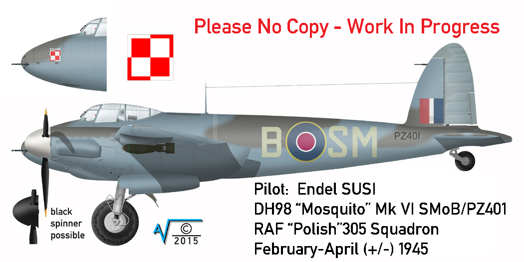

F/O Endel SUSI, RAF 305; DH 89, Polish Squadron; 1945
Lgp. Parovoz;
Tänan väga abi eest. Siin siis on minu uuendatud värvitahvel Endel SUSI DH 89 "Mossie" lennukist, SMoB/PZ401, 1945. a., Teie hindamiseks.
Terv.;
Arvo
Terv.;
Arvo
Tere!
Selles raamatus on nii Endel Susi kui tema juhitud Mosquito FB. VI PZ401 SMoB foto:
http://mmpbooks.biz/shop2/product.php?p ... 249&page=1
lk. 154-155
Minu teada Susi ei lennanud 305 squadronis sellel ajal kui need must-valge triibud olid veel kasutusel.
t.
Kari
lk. 154-155
t.
Kari
