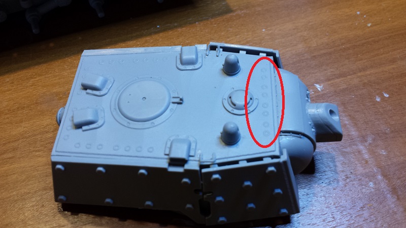

Täna veel lugesin siin foorumis mõned KV teemad läbi ja veidi täiendasin oma masinat. See vee äravooluauk ja antennikopsiku seinad - viimane tahab veel silumst veidi, kuigi palja silmaga ei saa arugi. Ka eemaldasin juhtmetoru signaali/lambi juurest laele - see on karbis jõnksuga üle lisasoomuse (pildil nummer 2 veel alles) aga peaks olema sirgelt läbi sisselõike.

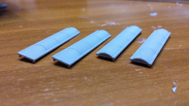

Huvitav on see Trumpeteri mudel veel selle poolest et reste on kahte tüüpi kaasas. Enne süvenemist puhastasin valed lausa restist välja
Hetkel näppimata, pean korra Von Mansteiniga kokku saamaet võrku varuda. Ei saa ju kruntimagi enne hakata. Lisaks võrgule vaja veel paar pisiasja paika panna.

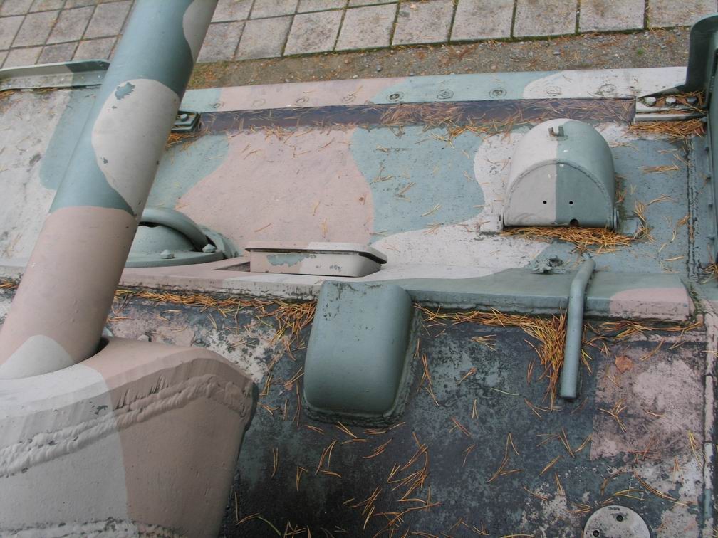

Eelpoolmainitud juhtmetoru on siit näha (esimene ettejuhtunud pilt). Samas leidsin ka pildid kus tundub sisselõiketa paneel olema. Võta siis kinni... Keegi teab täpsemalt äkki? Oli sisselõige valatud torniga versioonil? Samas mõnel pildil valatud torni masin jõnksuga...

Lisaks: kuna piltide järgi on KV1 s ekranami sileda toruga kuuliprits siis nõelaga asendamine on vist OK? Piltidelt pole hästi näha aga mudeli pritsil on otsas mingi laiem osa.
Veel lisaks: väga paljudel 's-ekranami-bla-bla' fotodel on latern (vähemalt kopsik) täitsa olemas aga minul miskipärast puudub (või kadus ära?) - tea kas on piisav kui laterna koht kinni pahteldada või peaks uue hankima?

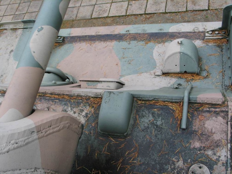

Mis veel leidsin - kahuri pahteldatud osale peab keevitused lisama. Kahuritoru on mudelil päris tiheda istuga - tegelikult vist ei peaks olema. Samal fotol puudub nii signaal kui latern üldse, on aga miski imelik kopsik. Ja seesama tank omab ka 8 rõngast tornil. Mida nüüd teha? WTF? Seda kolmanda pildi koodi postituses pole. Süsteem arvab et on ja muuta ehk siis lisada ei lase... Pilt nimelt on vale. SIIN/lõppeb/tekst/aga/pilt/on/näha/postituses/SIIN

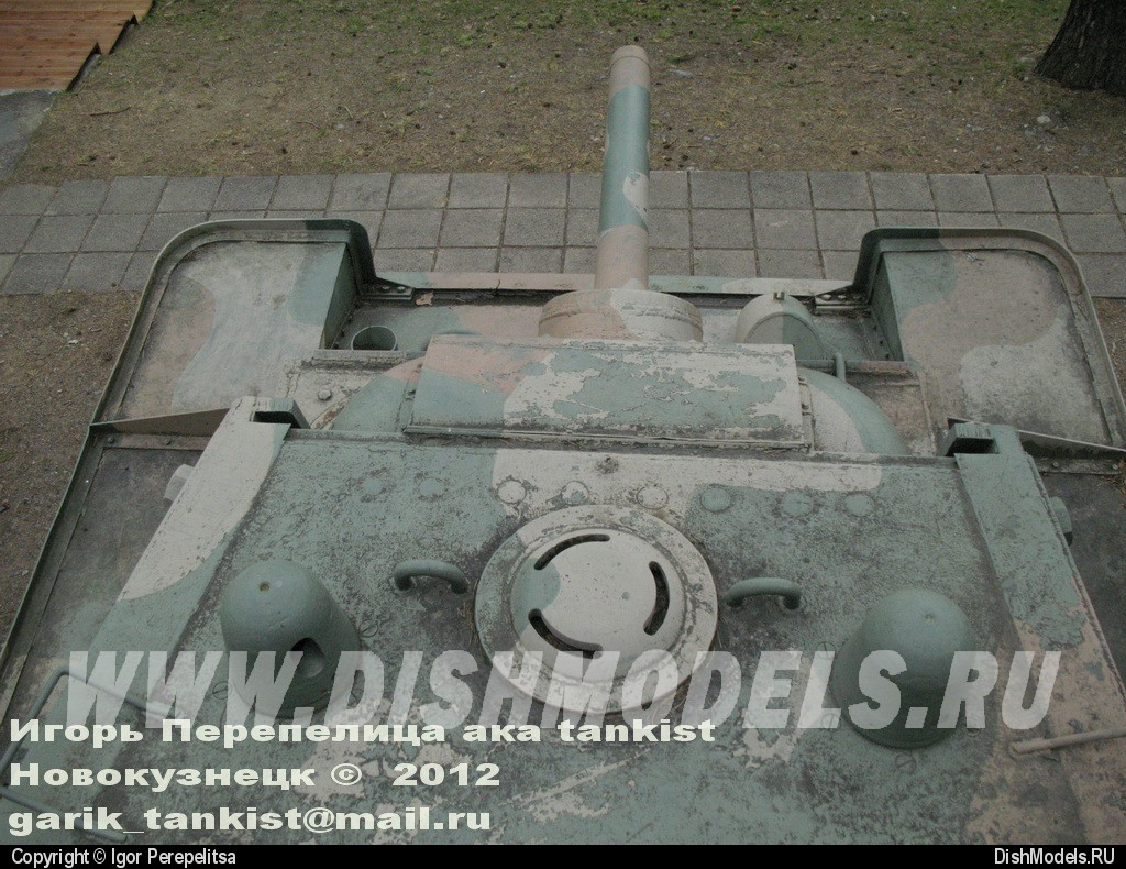

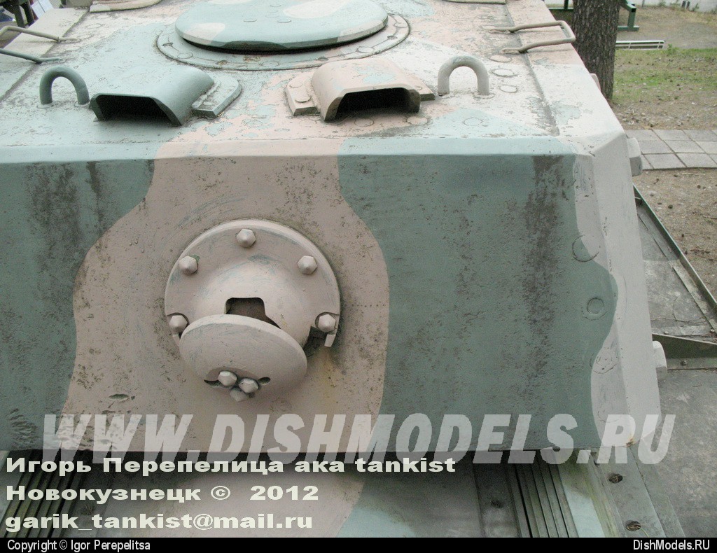

Pilt mida ma ei saanud lisada enne on siin. Vaadates tõsteaasasid tornil - on see äkki jälle miski Kubinka katsemudeli pilt? Joonised 39, 40, 41 s ekranami näitavad 6 rõngast? Samas just nagu mudelistidki ei taha fotograafid torni pealt eriti pildistada. Paar pilti mis leidsin on pealt nii siledad et muhvigi ei näe. Ju jätan siiski näppimata.
Ja et elu kerge poleks sattusin tugirataste teema otsa - aga seda ma praegu unise peaga närima ei hakka. Niipalju hetkel leidsin et KV-1 toodeti 6 erineva torniga - arenguruumi on, seltsimehed! Rääkimata katsemasinatest ja objektidest.

Ei noh, hästi kulgeb.
"Ekraanidega" KV on sügava teoreetilise uurimise objektiks sattunud. Ja see on ainult tervitatav.
Autentsema tulemuse saavutamisel..
Aga..
"Imelik" kopsik on tõenäoliselt pärit kas T26 või T28 standardvarustusest.
Sisaldab hingedel pööratavat laternat.

Tundub olema tuunitud muuseumieksponaat..Samal fotol puudub nii signaal kui latern üldse, on aga miski imelik kopsik.

Vahepeal nikerdasin veidi mudeli(te) kallal. Restid:
Nüüd kui võrku saab kusagilt, on see masin valmis värvimiseks.

Sai veidi soomukat nokitud. Võrgud panin peale, kaablitoru ette ja mootoripealne kaan korrektseks tehtud - ekraanidega masinal peaks pealt ilma junnita olema. Võrguraamid ka eest siledaks lõigatud - kaarega on siis kui ekraane pole.

Seda Parola masinat tuleb suht ettevaatlikult eeskujuks võtta, kuna soomlased tegid masinate ülesputitamisel üksjagu isetegevust - nagu näiteks needsamad aasad tornil. Laterna ja signaali juhe käis seda tüüpi masinal reeglina üle eesmise lisasoomuse serva, hiljem suurendati plaadi kõrgust, et torni ja kere vahele ei saaks mürsud kinni kiiluda, siis tekkis ka sisselõige kaabli toru tarvis.
Üritan homme targutamisega jätkata.

Ega ma seda Parola oma eriti ei vaatanudki. Seda et signaali juhe sai valesti taipasin isegi, tea kas teen ümber või mitte. Restide madal esiserv peaks kindel olmea - just ekraanide tõttu. Ja see õhupuhasti kohal olev kaan on ka selle perioodi masinatel selline.fossiil kirjutas:Seda Parola masinat tuleb suht ettevaatlikult eeskujuks võtta, kuna soomlased tegid masinate ülesputitamisel üksjagu isetegevust - nagu näiteks needsamad aasad tornil. Laterna ja signaali juhe käis seda tüüpi masinal reeglina üle eesmise lisasoomuse serva, hiljem suurendati plaadi kõrgust, et torni ja kere vahele ei saaks mürsud kinni kiiluda, siis tekkis ka sisselõige kaabli toru tarvis.

Kindel mis kindel - oletan et tegu on õhuvõtuavade katetega - nende esiserv oli "madal" praktiliselt kõikidel masinatel, peale kõige esimese tüübi (nn. 1939 a. mudel) ja KV-2. Määravaks sai torni konstruktsioon - see pidi võimaldama 360 kraadi pöörata, ilma et oleks mõne nurgaga õhuvõtuava katete esiservi lömaks litsunud.Restide madal esiserv peaks kindel olmea - just ekraanide tõttu.
Ongi nii - mootori kohal olev stantsitud luuk sai endale korgi alles pärast seda, kui Kirovi tehas Leningradist Tšeljabinskisse kolis.Ja see õhupuhasti kohal olev kaan on ka selle perioodi masinatel selline.

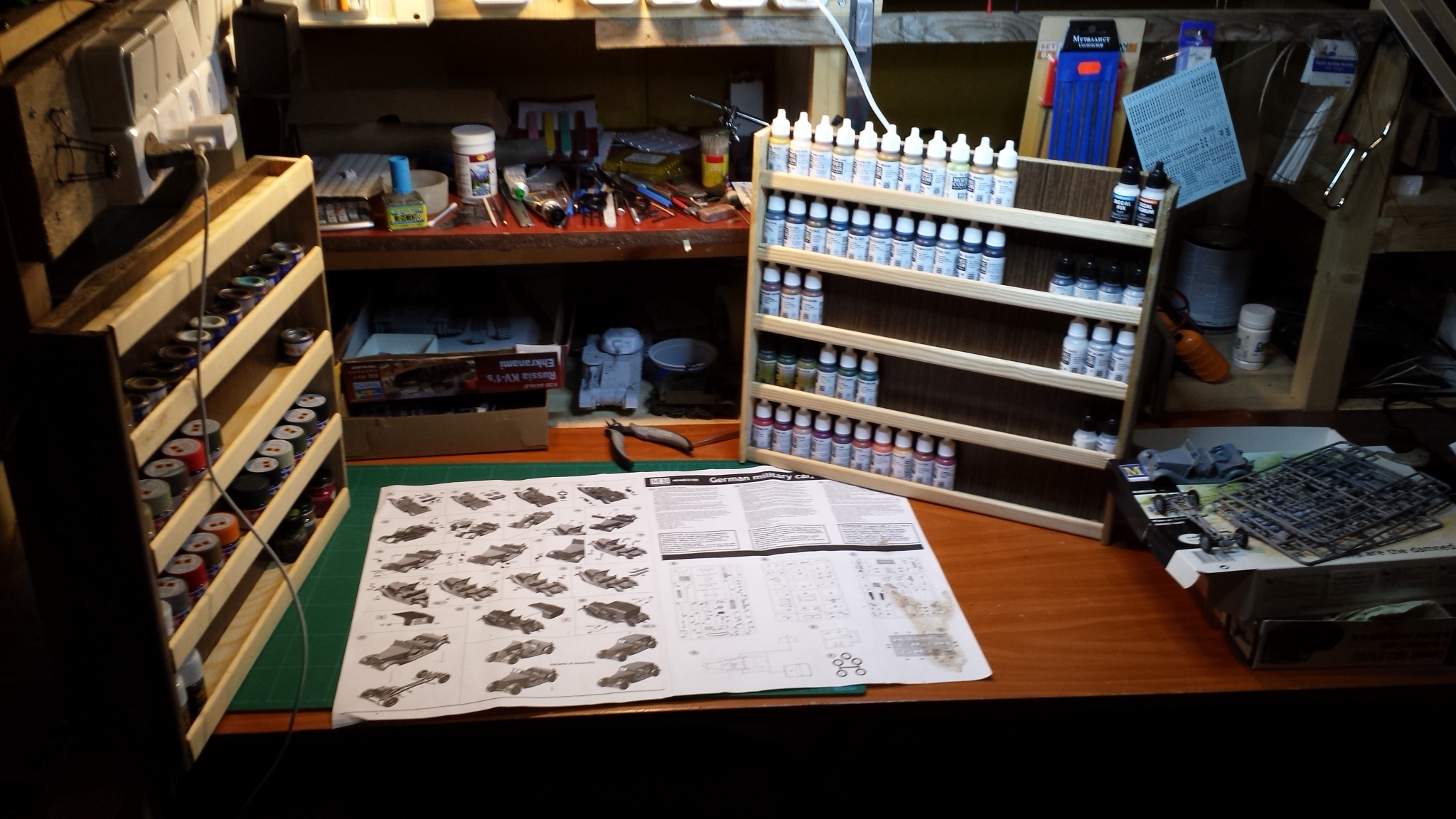

Vahepeal on kiired ajad olnud. No kes siis vabandust ei leiaks. Olen küll muid mudelikesi kokku lappinud (Von Manstein nägi ka neid). Siis ootasin puuduvaid värve väljamaalt. Eile tegin riiuli(d) ka saabunud värvide jaoks valmis. KV1 on ka viimased olemasolevad puudunud jupid külge saanud. Tegelikult antenn on siiski puudu veel. Päris puudu restidelt on trossiotsad ja esilatern. Laterna võtsin Mercedese karbist, tuleb vast selline lömmis ja katkine, siis ei saa arugi. Ja trossid on ilmselt ... zbiizdeli
Tegelikult - arg ja otsustusvõimetu nagu ma olen - lihtsalt ei julge värvima hakata. Viletsat tööd ei taha teha ja head ei oska. Äkki ärkan hommikul ja oskus on ööga tulnud? Ei tule vist välja - ma öölennu reziimis viimased nädalad. Hommikul lähen alles magama
Muudan: Värviriiul sai selline:
