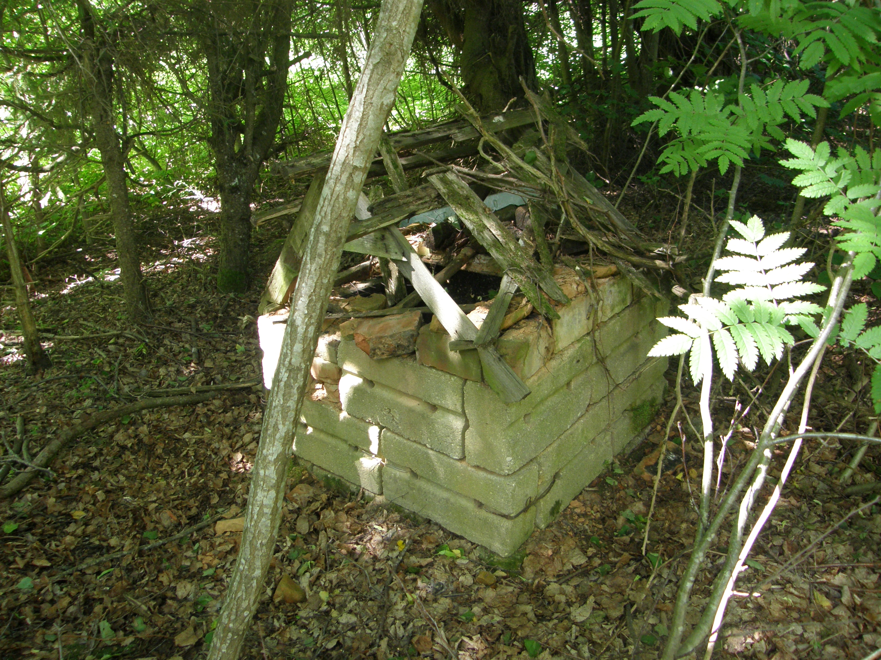

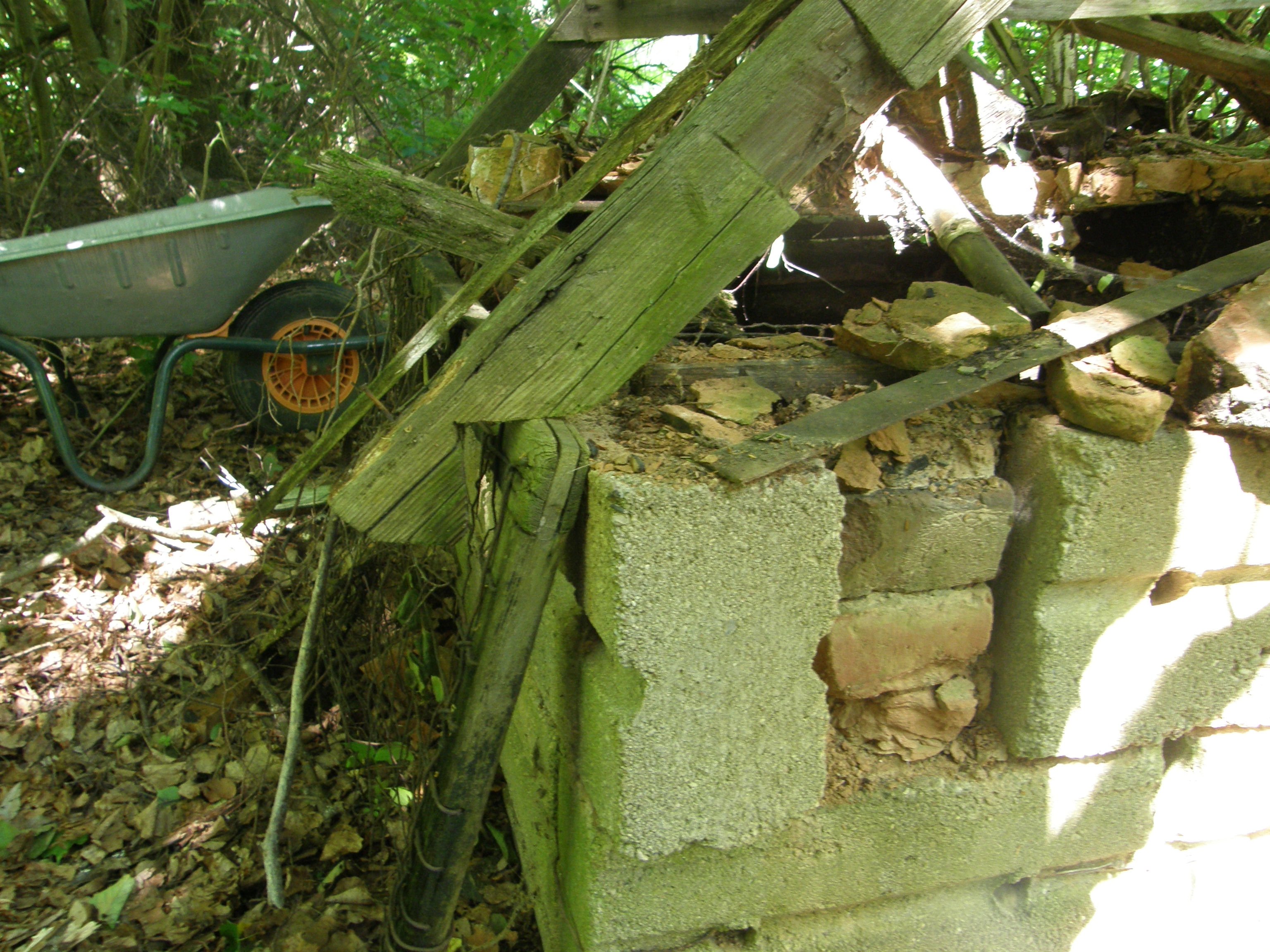

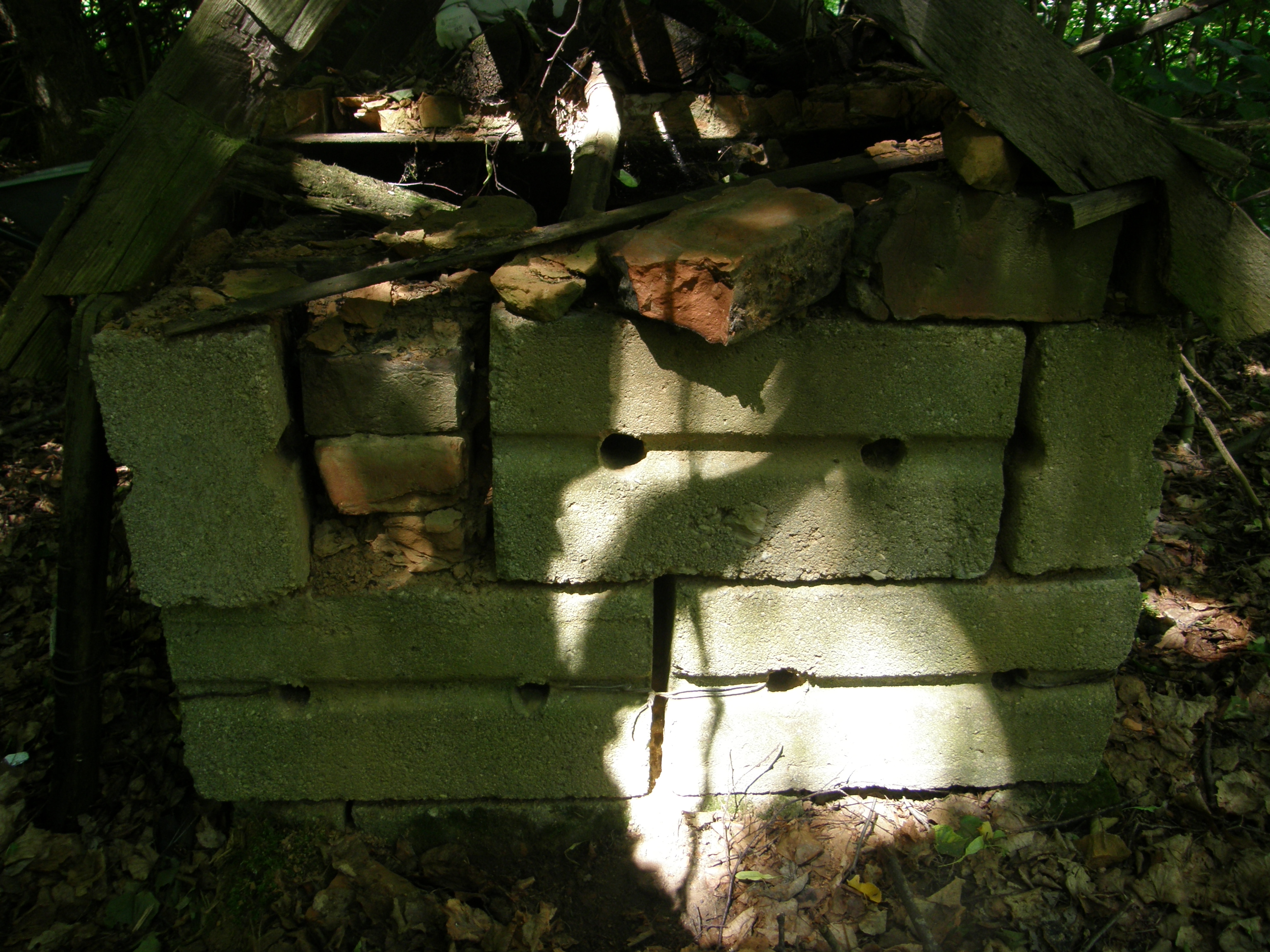

Nimelt sai Peipsi äärest vanaisatalust Saksa kindlustusehitise rahvasuus "punkritellistest" suitsuahju kivid koju toodud, ahi oli ühe bloki jagu maa sisse vajunud ja väga lagunenud, mõtlesin et päästan ta ära ja annan uue elu oma aias. Seal peal oli kunagi laastukatus, millest oli jäänud vaid mälestus, aga minul tuleb sinna samamoodi laast peale taas! Siis nagu üks ilus, suur ja looga asi, isapoolsest isadetalust. Oli teine täitsa metsa sisse juba kasvanud. Ühesõnaga kivid on päris jurakad, kuskil pakuks 25-30 kg vast blokk, raudbetoon ja igal kaks auku sees. Ilmselt on see mingi insenertehniline lahendus, kuidas kaitseehitiste puhul neid kive siduda arvan ma, äkki poltidega kuidagi? Laskeavadeks neid auke vast pidada oleks natuke suur fantaasialend, samas vb kui trehvas õige koha peale, võis sealt ju lasta ka, augu suurus päris korralik, et toru läbi pista? Kas keegi kunagi kuskil selliseid kive kohanud? Oskab ehk keegi aukude ostarvet pakkuda? Peipsi järve äärsete Saksa kaitserajatiste tükid nad on. Tean vanaisa jutu järgi, et isal oli kive vaja ja teati, et järve ääres on mahajäetud militaarrajatised ja isa järve äärest vankriga tõi. Saksa kivid, seda on ta terve elu rääkinud : ) Teine asi, mis mind mõtisklema pani on, et ei tea kust nad päri on. Tean, et kuskil Narva all kaitserajatisi ehitades kasutati miskit Saksa firmat, ise mõtlen et ilmselt toodi suurem osa materjale ka Saksamaalt, ega kohapeal tootmist püsti panna olnuks vast keeruline. Näiteks betoonmiine küll konduslaagris kuulujärgi toodeti, aga blokke ja asju, või kasutati mõnd eestiaegset ettevõtet, ehitati ju siiski rannakaitseehitisi ja asju, aga see ehitamine jäi pigem vast tsaariaega..Krt teab, samas iga suvaline betoonitehas saaks blokivalamisega ju hakkama
, oleks huvitav teada mis saksa praktika oli, mina olen pigem aru saanud et neile ikka meeldis kõik kohale tuua. Ma mõtlen, et ehk need Peipsi rannaäärsetegi rajatiste materjalid toodi vast otse Saksast? Paistavad igatahes konkreetse ülesandega blokid olevat. Usun ka, et need kivid võivad seotud olla punkrikaartega, mis samuti talus seisavad ja mis tahaks kiiremas korras kuhugi sisse saada, aastakümneid väljas seismist teeb ka nii paksu metalliga küllaltki palju paha, auke täis, aga seisavad. Toodi ka need järve äärest ja kasutati aastakümneid kokkupandult kartulipunkrina, üks hetk aga siis sikutati nad maa peale ritta, kus nad seisavad tänaseni. Peab vaatama, ehk saab neid kuidagi päästa, unikaalsed asjad ju needki, aga omajagu suured. Ehk kasutati neid kive kuidagi kaartega kombineeritult? Vot ei kujuta ette, millised rajatised seal Peipsi ääres olid toona. Ehk oskab keegi valgustada? Panen lagunenud ahjust paar pilti,, siis saab aimu milline see kivi on. Plaan on kasutada neid blokke siis suitsuahju alumise osana ning neid seeläbi eksponeerida, täit soovitud kõrgust ei anna välja, aga savitellisest pitsiga ülemine osa ilmselt mõjubki komplektina huvitavamalt. Oskab keegi ehk selliste blokkide kohta siis midagi rääkida?

joonisel 126 ja 127 näed kuida neid kasutati.

Tegu on tänapäeva mõistes sardtellis- (sardplokk-) tarindiga, nagu praegu laotakse Columbia kivi või Fibo plokki. Normaaltellistarindis väga palju sarrust vist enam ei kasutata (ehk välisvoodrites rohkem), nõuka-ajal aga küll. Augud ja vaod siis sarruse jaoks. Arvan, et poltide kasutamist poldud algselt nähtud ette. Põhiliselt müüritisena siis lapiti kivina.
Tehti neid tõenäoliselt kohapeal, mis oligi sellise materjali eelis - lihtne, kohalikust materjalist (ainult portlandtsement kaugemalt, Eesti juhtumil ka mitte väga kaugelt - Kundast ja Aserist), ei nõudnud erilist oskustööjõudu, ei nõudnud peent kütmist (nagu keraamiliste telliste põletamisel on vaja).
See saksa firma on tõenäoliselt Organisation Todt (OT). Võidi plokke teha ka mõnes laagris, neid töölaagreid oli ju palju. OT Ostlandi peakorter oli Tallinnas, ehk just siinsete rohkemate ehitiste pärast? Narva jõe ääres veel punkreid säilinud, ei ole küll nende ehitust spetsiaalselt uurinud...
Ära betooni lausa koldesse pane, sinna pane keraamilisi, veel parem mingeid tulekindlamaid telliseid. Betoon jäta välisvoodrisse.

Tänud põneva ja kasuliku info eest! Jah, plaan oli niikuinii šamotiga ikka küttekolle seest ära vooderdada, et tuli otse peale ei käiks ja blokid ka sellevõrra paremini säiliks. Jah jajaa, oli küll Organisation Todt ja Pantherstellung ehk Panther-liin oli see, mida nad ehitasid. Aga see oli selliste suurehitustega vast nii, kus ka ehitusfirmade abi kasutati, seal ju olid ka pioneeriüksused kohal ehitamas lisaks. Peipsi ääres vast OT vaevalt kohal oli, seal ehitasid ilmselt ainult pioneerid? Kuna seal oli 42. Politsei-pioneeripataljon kohal, kas on võimalik et nende püsti pandud olid need rajatised? Venemaal nad ehitasid, aga kas ka Peipsi ääres see nende üheks ülesandeks oli? Jääd nad käisid õhkimas Peipsi peal seda ma tean, üks ilus Flascheneismine 42 (pudeljäämiinid) kirjadega kasti kaan veel alles ja ilmselt nende poiste käte vahelt läbi käinud. Ja viimaks, kas on ehk mõnda pilti kellelgi mõnest ehitisest, kus selliseid blokke reaalses kasutuses on näha? Kas on Peipsi äärsetest punkritest teadaolevalt fotosid säilinud? Ja Ugandiklubi, aituma joonistele viitamast, leidsin isegi sama kujuga bloki joonise, ainult teises mõõdus.
