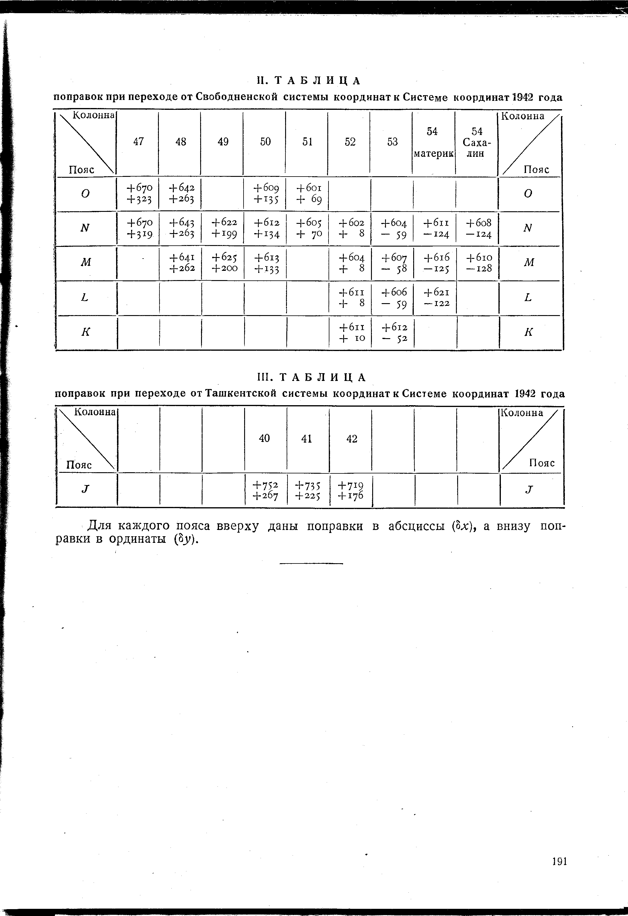

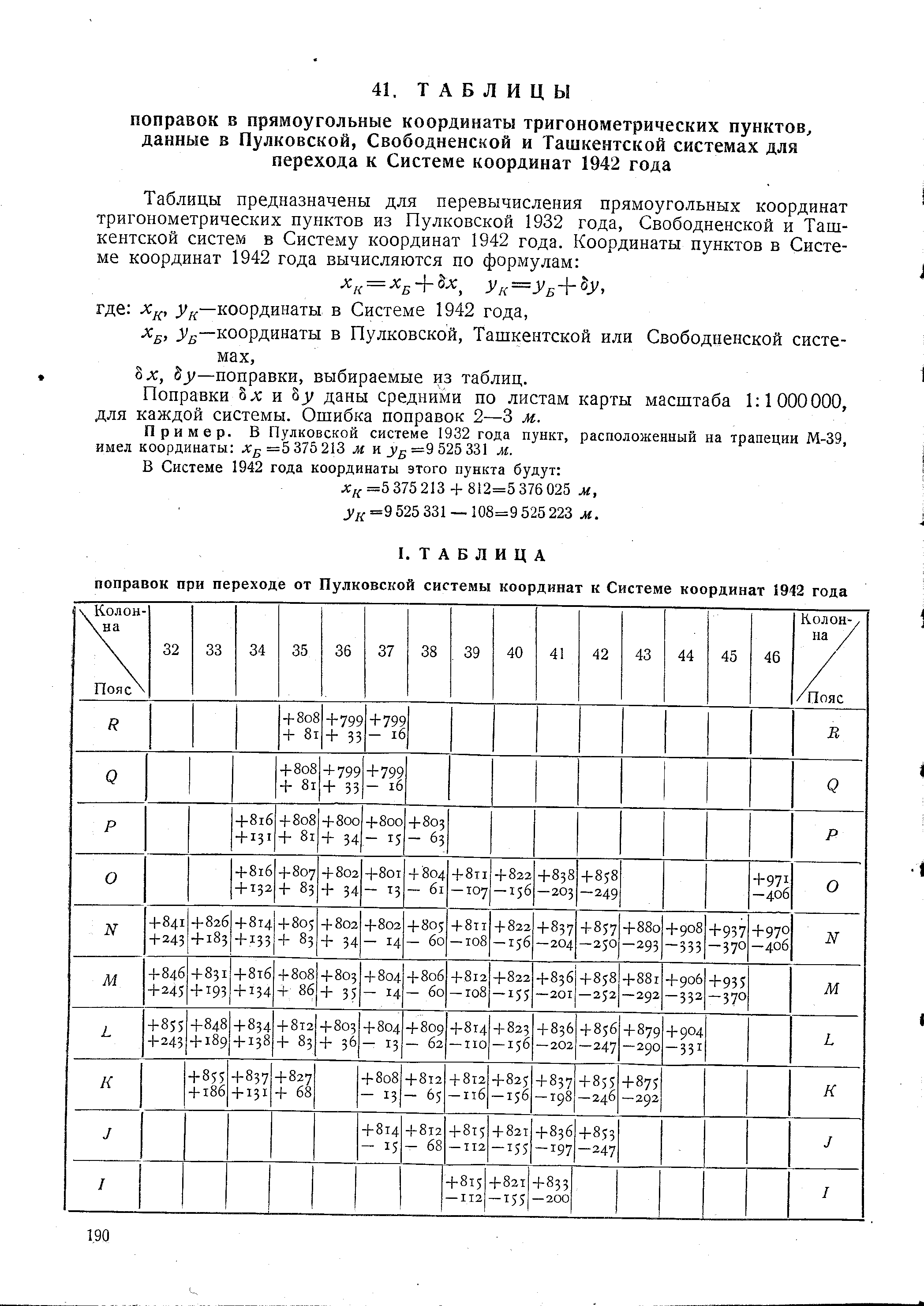

Oskab keegi viidata, kus kohast saaks koordinaatide teisendajat, et 2MS vene koordinaat teisendada tänapäeva GPS-ides kasutavaks koordinaadiks?
Re: koordinaatide teisendaja
Oskan ikka, aga pane konkreetsed näited, mida sul vaja on.
Re: Koordinaadid - kraad,minut,sekund teisendada kraad,minut
Kui on 1942 koord.süsteemis
https://gpa.maaamet.ee/gauss/
Vasakul andmesisestusväljal valida sisendkoordinaatide süsteemiks Pulkovo 1942 kas neljas või viies tsoon.
Paremal saad valida koordinaatide väljundformaadi (nt. WGS84 või Lest97)
Pulkovo 1942:
https://geoportaal.maaamet.ee/est/Ruumi ... -p227.html
edit:
Praegu vaatan et kasutati ka 1932 a koordinaatide süsteemi
Edit2
Tundub, et online kalkulaatoreid selliseid pole, mis tunnistaks ск-32 (пулково 1932) koordinaate.
Võib-olla leiaks Läti "maaameti" vms sarnaselt lehelt kusagilt midagi, sest Lätis olid kunagi kasutusel samad koordinaadid.
Ma põgusalt läti keeles otsisin aga ei leidnud praegu midagi.
Leidsin vene keelsed tabelid, valemid ja juhendi kuidas Pulkovo 1932 süsteemist saab ümber arvutada Pulkovo 1942 süsteemi.
Leidsin ingliskeelse juhendi Pulkovo 1932 ümberarvutamiseks ED50 ("European Datum 1950", EPSG:4230) süsteemi ja ED1950 koordinaatide suhte WGS84 süsteemi
Tasulistest progredest tunnistab Pulkovo 1932 koordinaate
