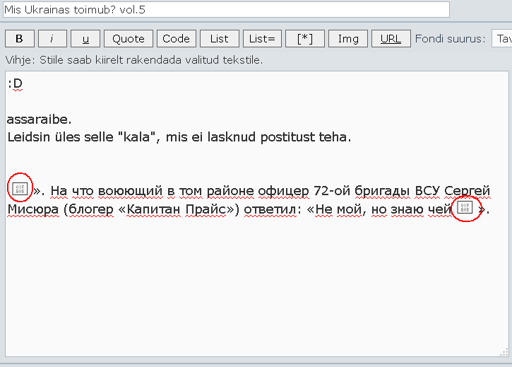

assaraibe.

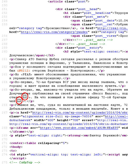

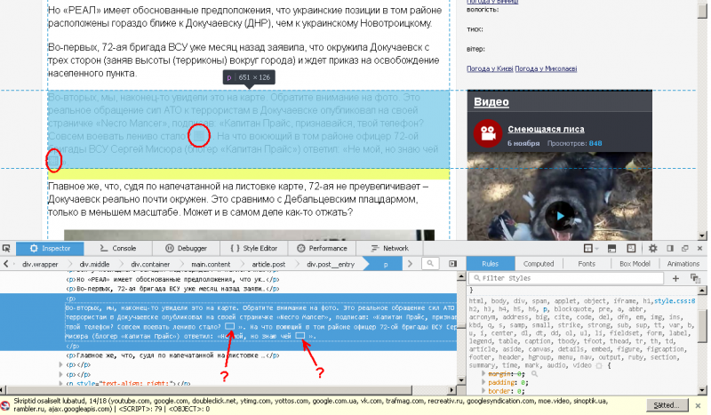

Leidsin üles selle "kala", mis ei lasknud postitust teha.
Ühe artikli tekstis sees mingid kaks märki/sümbolit mis põjustavad selle Errori.
Järgmisteks kordadeks teadmiseks, kui kellelgi peaks sama kala tulema:
Aga misasjad need kaks julkarat seal lehel on, seda ma teada ei saanudki praegu :twisted:
Kala on sellel lehel siis, artikli viiendas lõigus enne pilti:
http://real-vin.com/terroristy-popali-v-kotel
