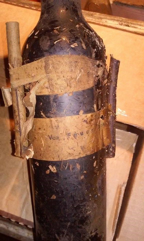

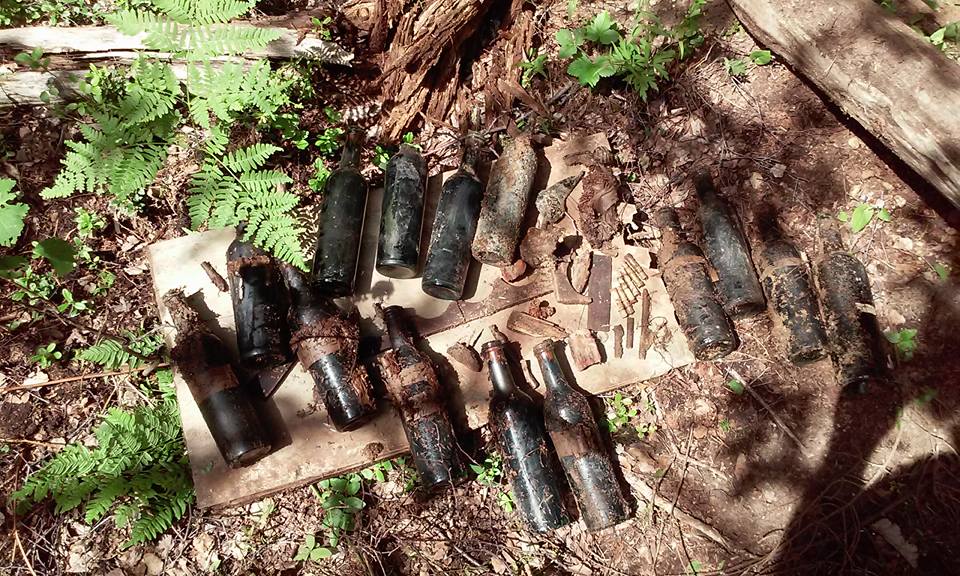

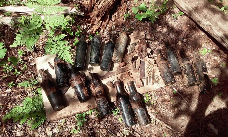

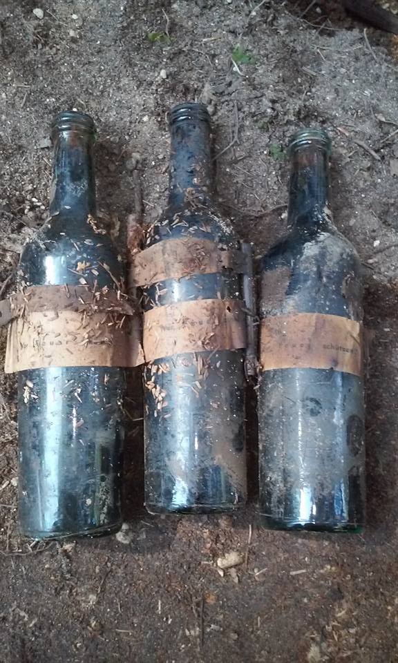

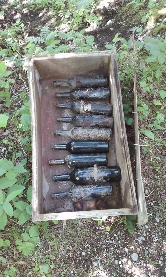

tuli siis selline kastitäis saksa molotovi kokteile,kast ise ümber oli halvas seisus,tsingitud sisu oli väga viisakas!

kas töökorras ?
mis segu seal kasutati ?

pudelid täis,mis seguga tegu seda raske öelda,aga pöleb väga ergult!

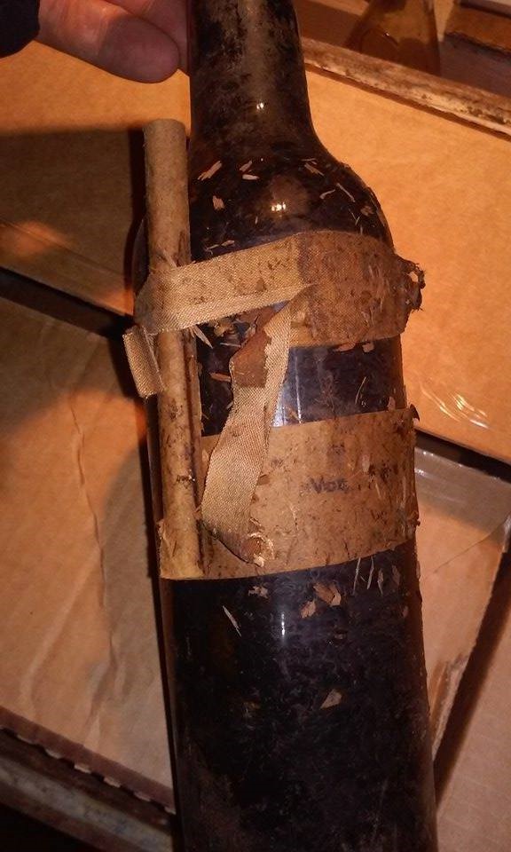

Kas neist pudelite küljes olevatest süütajatest suurt pilti oleks võimalik teha? Hästi ei saa aru, millistega tegu. :(

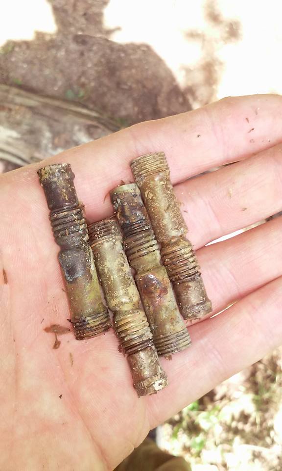

Peo peal on süütenöörisüütaja Z.Az. 39 ühendushülsid, kuid pudelite küljes paistab midagi pikemat. Kas süütenöörijupid? Ja kas halli nupuga või tõmberõngaga süütajat komplektis polnud?

EOD kirjutas:Peo peal on süütenöörisüütaja Z.Az. 39 ühendushülsid, kuid pudelite küljes paistab midagi pikemat. Kas süütenöörijupid? Ja kas halli nupuga või tõmberõngaga süütajat komplektis polnud?
Oli mingi selline pulk kus ümmargune punn otsas

militaar80 kirjutas: Oli mingi selline pulk kus ümmargune punn otsas
Selline? http://www.lexpev.nl/fuzesandigniters/g ... der39.html

täpselt selline jah,keerutasin seda näppude vahel ja mötlesin mis see olla vöiks!

Kas nei pudeleid võib vabalt käidelda või peab kutsuma Päästeameti? Teinekord kui endale ette satuvad siis teab mis teha.

Süütepudelid reeglina mingit lõhkematerjali ei sisalda, seega võib nendega ümber käia, nagu tavaliste, lahustit või muud põlevainet sisaldavate pudelitega. Tulest tasub muidugi eemal hoida.
Kui pudelis on näha midagi peale vedeliku, siis tuleb küll 112 helistada. Mõnedes süütepudelites kasutati nimelt süütamiseks valget fosforit, mis pudeli purunedes ja õhuga kokku puutudes süttis. Välistada ei saa ka, et mõnd tüüpi süütepudelites võib olla väike lõhkelaeng, mis mõeldud süütevedeliku laiali paiskamiseks. Valmistati ju süütepudeleid ka käsitööna, oma oskustele ning võimalustele vastavalt.
Zündschnuranzünder 39, millega olid komplekteeritud teemaks olevad pudelid, kujutab endast hõõrdetoimelist süütajat. Põhimõtteliselt samasugust, nagu käest lastavatel signaalrakettidel. Viimased on piiramata tsiviilkäibega. :scratch:
