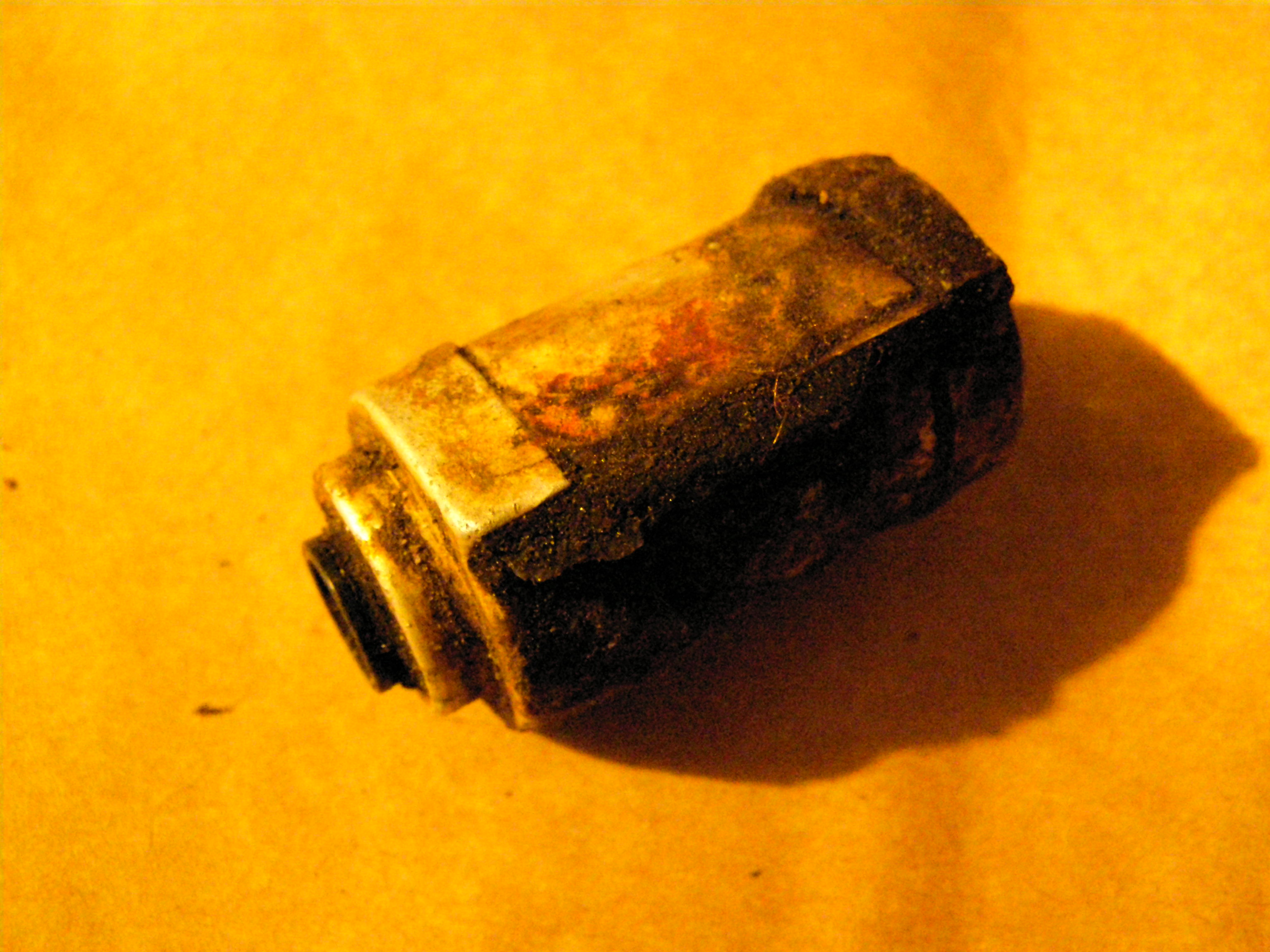

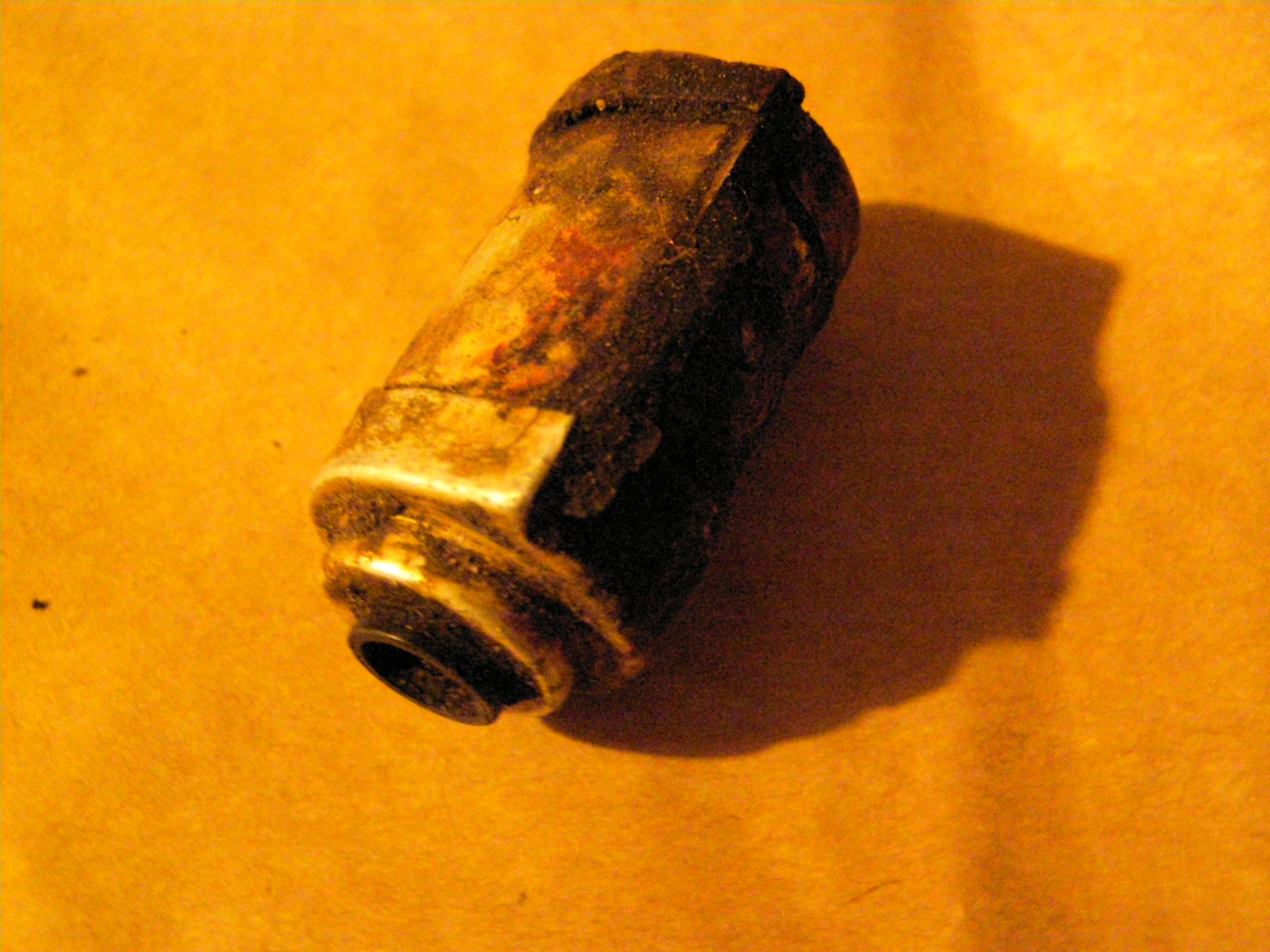

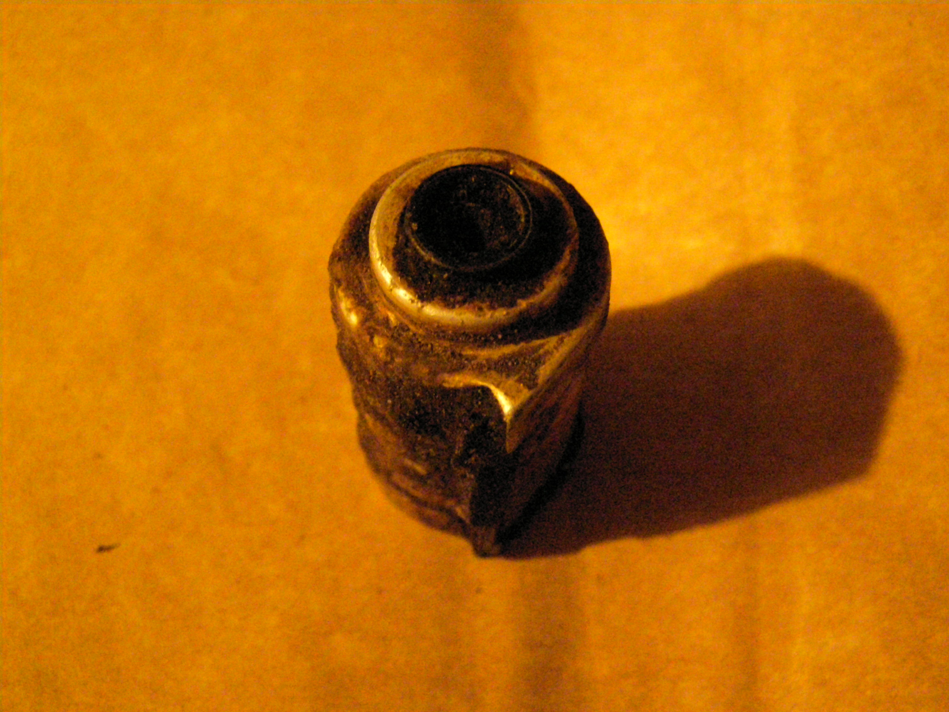

Täna tuli saksa positsioonilt maa seest välja selline leid. Ei tea kui täis klõpsatud film on sees kas ilmutamine oleks reaalne :lol: Ise fotograafiaga tegelenud ei ole. Teema mulle täiesti võõras.

Lootusetu üritus vist. Eksponeeritud ja ilmutamata filmil olev kujutis ei säili eriti kaua isegi heades hoiutingimustes.

Kahjuks pean indu talitsema, niiskus ja õhuhapnik on hõbedasooladega ammu ühelepoole saanud.
Ehk õnnestub tuvastada võimalik tootja ja ehk isegi see, mis aparaadist läbi jooksutati.

Kes teab... On leitud hukkunud alpinistide ja polaaruurijate varustuse hulgast ilmutamata fotonegatiive, mis on kusagil vedelenud juba isegi kuni 100 aastat ja ilmutamisel on pildid päris kenasti välja tulnud. Ma leidsin kunagi oma elamisest ühe ilmutamata värvifilmi, mis oli ca. 20 aastat kapis vedelenud. Sai lastud igaks juhuks ära ilmutada, kõik pildid tulid igati korralikult välja. Seega võiks ka sellise maa seest leitud filmi vähemalt proovidagi ära ilmutada. Asja halvemaks sellega ei tee. Oluline oleks ainult teada saada, kas tegu on must-valge või värvifilmiga. Viimane variant on tegelikult küll väga vähetõenäoline, aga ei või iial teada. Endal ma seda filmikassetti väga palju torkida ei soovita, küllap on pilu vahel olevad sametribad juba üsna pudedaks läinud. Kui valgus sisse pääseb, siis on asi kindlalt ja parandamatult hukas.

Võiks konsulteerida ka mõne restauraator-spetsialistiga enne kui traditsiooniliste meetoditega ilmutama hakata.

Elkirjutajal õigus, ära seda ise torgi. Selline halbades tingimustes säilinud lint võib olla emulsioonipidi kokku kleepunud ja kuivalt lahtikerimine võib viimasegi hävitada. Tuleb leida õige restauraator.

Kuniks veel piisavalt professionaalset restauraatorit leitud pole, siis mina paneks selle filmi tavalise fotokasseti plastkarbi sisse (selle puudumisel mingisse muusse valguskindlasse ümbrisesse) ja külmkappi. Mitte sügavkülma, aga sinna, kus piima, õlut ja vorsti hoitakse ehk kus temperatuur on mõni kraad üle nulli. Peamine - ära ürita seda vana filmikassetti rohkem ise puhastada ja jumala eest, mitte avada!
