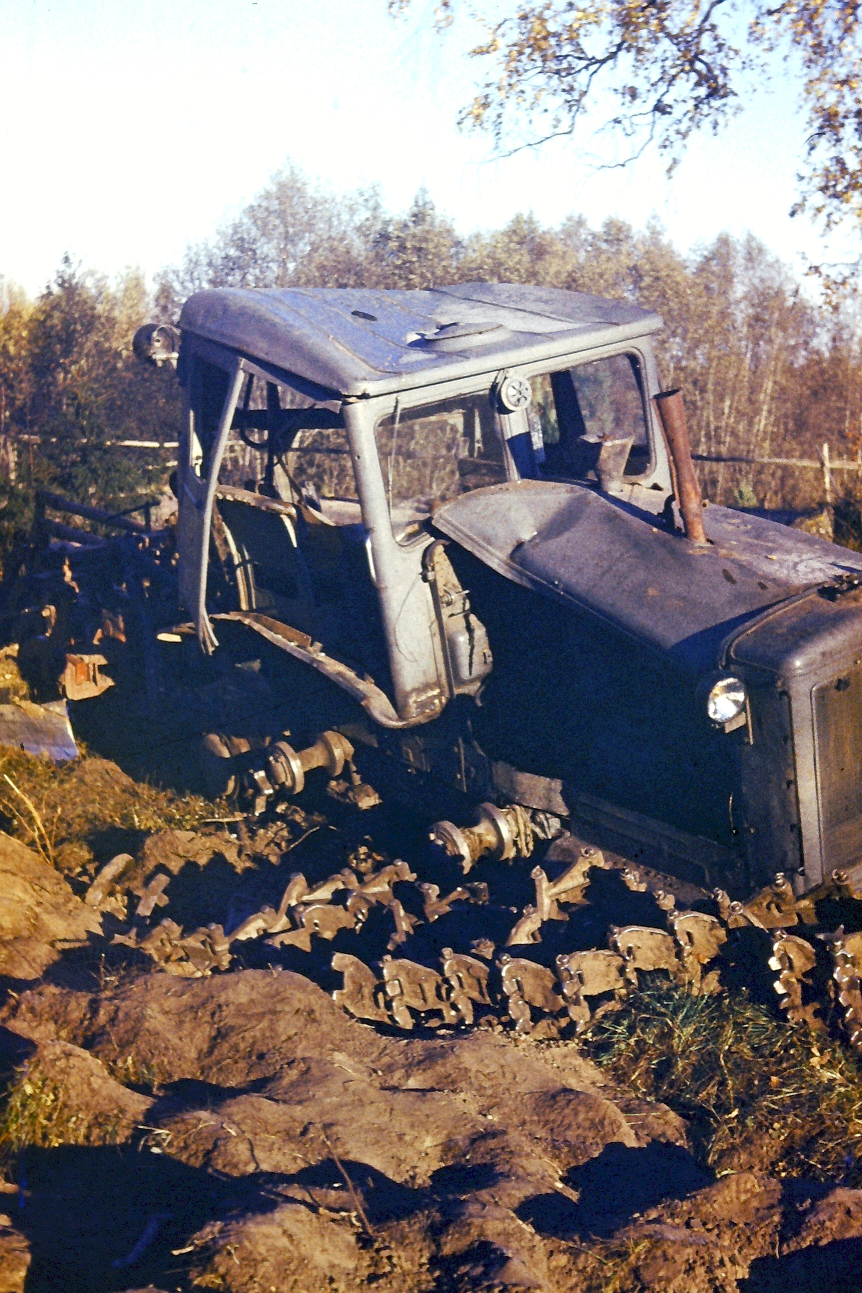

Kunagi lapsepõlves nägin vanaema juures albumis pilti lõhkekeha otsa sõitnud linttraktorist.Nüüd palju aastaid hiljem sai see palutud tädil sisse skännida. Tegu on 70-date lõpul Jõgevamaal künnitööde käigus õhku lennanud T-74 traktoriga. Juht pääses õnneks eluga, kuigi sai tugevalt põrutada.Olla päästnud istme alla laotud ca. viis rida adrapeitleid.

Tundub et sellest vastas-seisust on traktor võitjana välja tulnud.
Lõhkekeha kahjustused olid ilmselt suuremad...

Eks selliseid õnnetusi tuli nõukaajal ikka ette, ainult et tollane meedia neist ei rääkinud. Aegade jooksul erinevate inimestega suheldes olen infokilde taolistest juhtumitest kuulnud üsna palju. Tagajärgi on olnud seinast seina - mõni traktorist pääses lihtsalt ehmatusega, mõni mees aga tuli pärast kinnises kirstus matta. Kartulimuldaja "vuntsi" külge rõngast pidi rippuma jäänud granaadist on koguni väikestviisi legend saanud, seda juttu olen mitmelt eri inimeselt kuulnud. Küllap on seda siis juhtunud rohkem kui korra.
