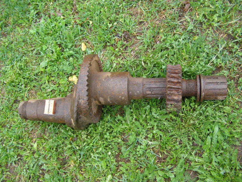

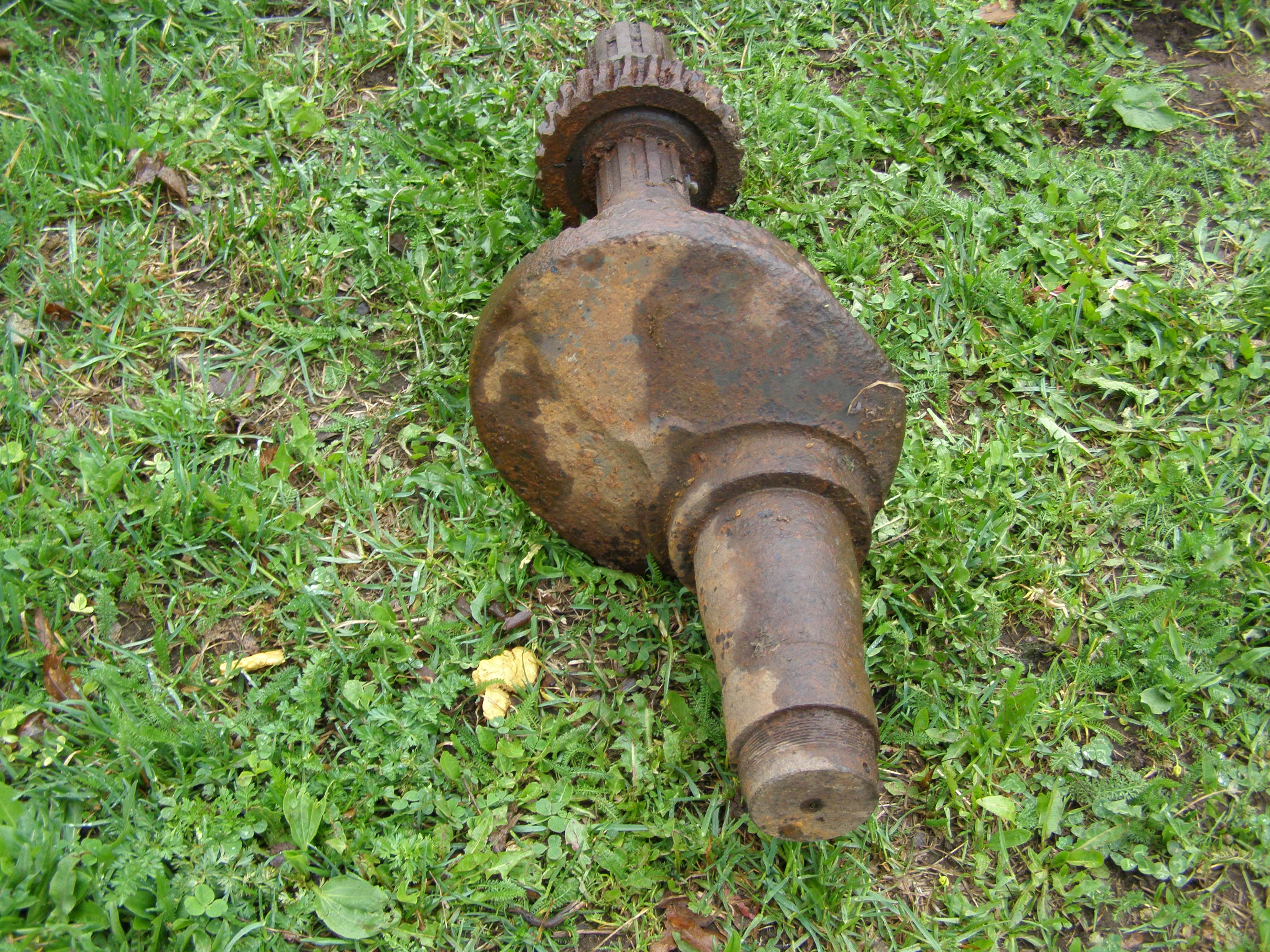

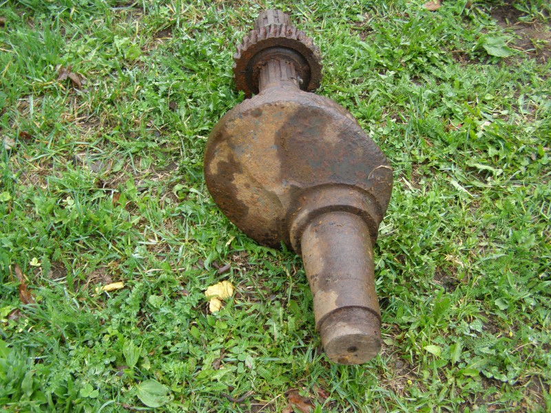

Otsas on nuutidega mutter, keskel olevat hammakat sobiks tiguvõlliga ringi ajada.
BT tankil esiosa sellest kohast suht avatud ja seal sarnane kolakas näha, päris sama ei ole.

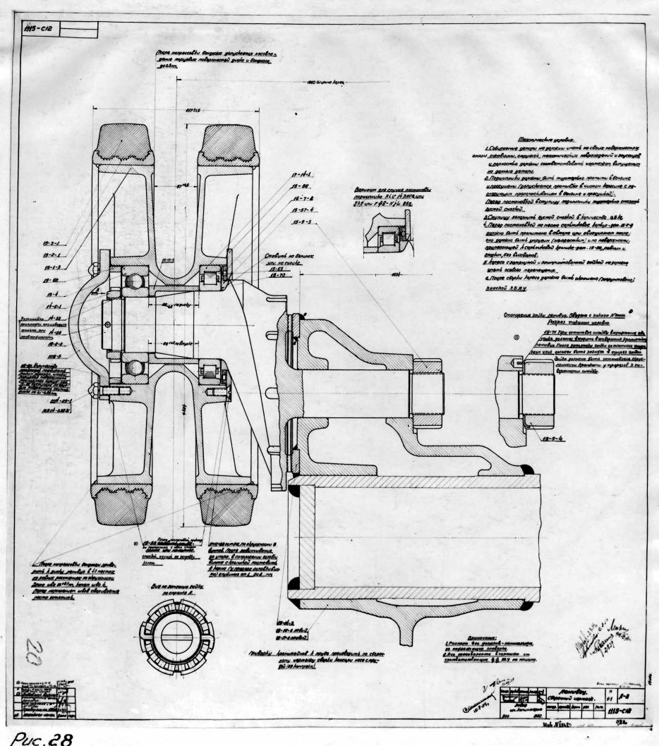

Ehk siis näiteks BT-7 oma, kuid roomiku pingutusrulliku telg see on.
Nuutmutter keerati lõdvaks, tigurattaga pöörati telge roomiku nõutava pingsuse saavutamiseni ja seejärel pingutati nuutmutter uuesti.

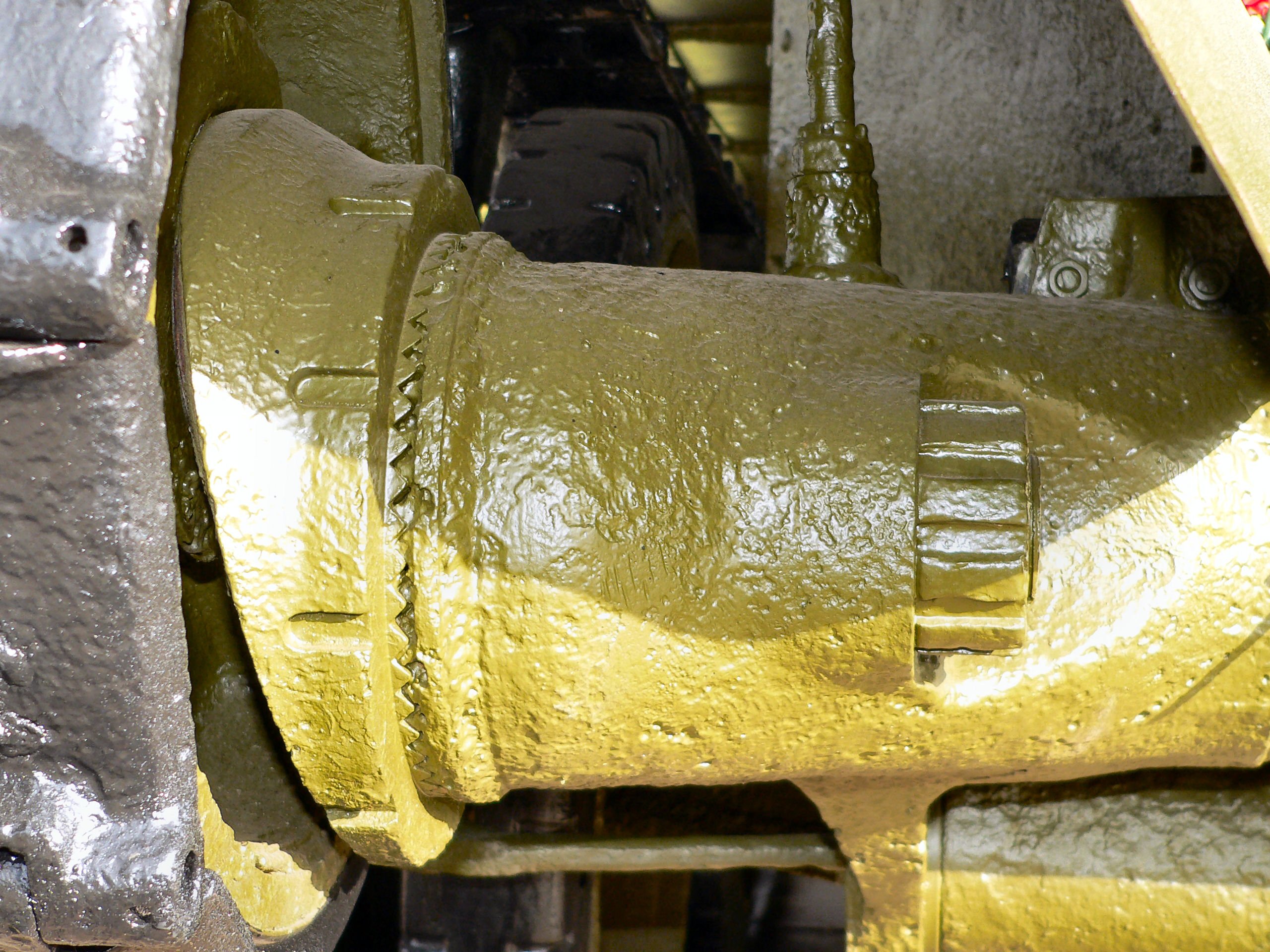

Kuna pingutus tiguajamiga, siis pakuks rohkem T-34 versioone.

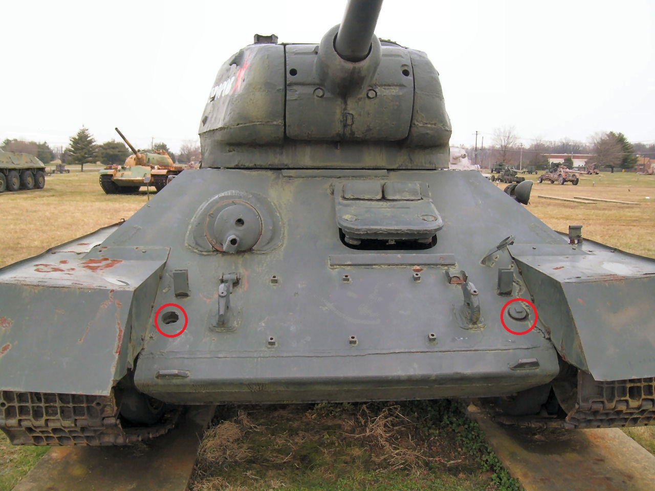

Selge, see siis juba edasiarendus. BT tankil pingutati roomikut vastava võtmega, ju selleks need sälgud seal.
T-34 roomiku pingutamist teostati läbi nende esisoomuses olevate aukude. Nuutmutrit saab keerata tanki seest.
