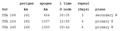

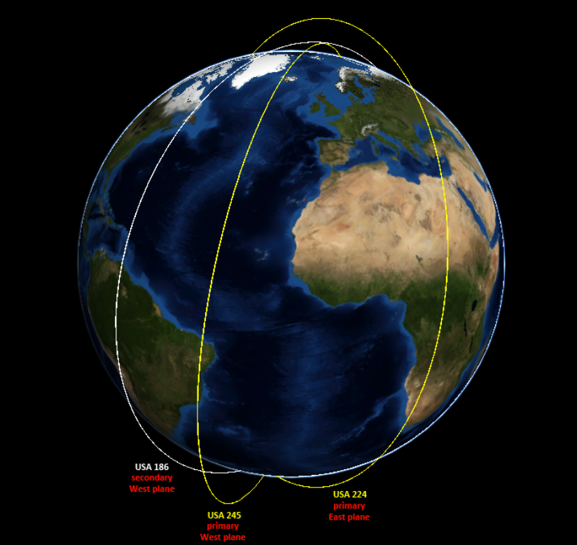

Mid-2014 this system consisted of four satellites: USA 161, USA 186, USA 224 and USA 245. (See jutt on 2016 algusest - USA 161 on tänaseks alla pudenenud - Avatar)
Nende orbiidid 2016 keskel: 2)In addition to their KH-11 system, the US military hires space on commercial high resolution optical IMINT satellites from the US commercial firm Digitalglobe (the same firm that supplies Google Earth with satellite imagery).

USA optilise diapasooni KH-11 Block 4 luuresatelliite on hetkeks orbiidile jäänud vaid 3 (üheaegselt üle 5 pole neid korraga üleval olnud). Lendavad polaarorbiidi lähedasel nn madalal elliptilisel (ca250x500km), päikesesünkroonsel orbiidil. Orbiidi perigee on siis terminaatorist päeva poole ja apogee öö poole. Apogee võib tõusta ka 1000km ligi ning see on seotud manööverdamisega. Ületavad vaadeldavat piirkonda kas hommikul või õhtul, mil varjud pikad ja objektide tuvastamine kergem. Täpselt sama geograafilise punkti ületavad ca 3-10 päevase intervalliga. Oletatav eraldusvõime - ca 10+cm. Sarnaseid kommertssatelliite on rohkem, aga nende eraldusvõime on kehvem - ca 40+cm, ning neil tõenäoliselt pole võrreldavat vaatenurga suunamise võimekust (võib-olla vaatavad ainult ühte otse alla jäävasse punkti). Siiski ilmselt nende info kasutamine on USA luurel võimalik, aga nende orbiidil liigutamine rahu ajal oma suva järgi vaevalt küll. KH-11 on baaskonstruktsioonilt tõenäoliselt üsna sarnased Hubble teleskoobiga (sama Lockheed valmistas). KH-11 hind oli röögatu ja näiteks viimaste kahe hädakorras tellitud satelliidi tükihind sai samas suurusjärgus Nimitz klassi lennukikandjatega 4+ miljardit $. Häda tuli sellest, et omakorda imesummasid neelanud uue põlvkonna satelliidiprogramm Boeingul ebaõnnestus ja optilise diapasooni katmiseks pidid luureonud taas Lockheedi ust kraapima, kes varem sama programmi Boeingule kaotas. Boeing jätkas vähem ambitsioonika Radar imageride satelliitprogrammiga ja on nüüd üles lennutanud 4 vastavat luuresatelliiti, mis asendavad vana Lacrosse programmi.
