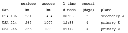

Mis ma tarkadelt linkidelt kosmosest lluurepildistamise kohta lugesin:
USA optilise diapasooni KH-11 Block 4 luuresatelliite on hetkeks orbiidile jäänud vaid 3 (üheaegselt üle 5 pole neid korraga üleval olnud). Lendavad polaarorbiidi lähedasel nn madalal elliptilisel (ca250x500km), päikesesünkroonsel orbiidil. Orbiidi perigee on siis terminaatorist päeva poole ja apogee öö poole. Apogee võib tõusta ka 1000km ligi ning see on seotud manööverdamisega. Ületavad vaadeldavat piirkonda kas hommikul või õhtul, mil varjud pikad ja objektide tuvastamine kergem. Täpselt sama geograafilise punkti ületavad ca 3-10 päevase intervalliga. Oletatav eraldusvõime - ca 10+cm. Sarnaseid kommertssatelliite on rohkem, aga nende eraldusvõime on kehvem - ca 40+cm, ning neil tõenäoliselt pole võrreldavat vaatenurga suunamise võimekust (võib-olla vaatavad ainult ühte otse alla jäävasse punkti). Siiski ilmselt nende info kasutamine on USA luurel võimalik, aga nende orbiidil liigutamine rahu ajal oma suva järgi vaevalt küll. KH-11 on baaskonstruktsioonilt tõenäoliselt üsna sarnased Hubble teleskoobiga (sama Lockheed valmistas). KH-11 hind oli röögatu ja näiteks viimaste kahe hädakorras tellitud satelliidi tükihind sai samas suurusjärgus Nimitz klassi lennukikandjatega 4+ miljardit $. Häda tuli sellest, et omakorda imesummasid neelanud uue põlvkonna satelliidiprogramm Boeingul ebaõnnestus ja optilise diapasooni katmiseks pidid luureonud taas Lockheedi ust kraapima, kes varem sama programmi Boeingule kaotas. Boeing jätkas vähem ambitsioonika Radar imageride satelliitprogrammiga ja on nüüd üles lennutanud 4 vastavat luuresatelliiti, mis asendavad vana Lacrosse programmi.
Et siis 24x7 kõike maakeral jälgivad silmad on üsna Hollywood. Ja mul isiklikult on tunne, et tänapäeval kiputakse filmide ja populaarteadusliku kirjanduse valguses inimkonna tehnilisi võimeid tugevalt ülehindama.

1) The US military has one classified system of optical satellites with a (much-) better-than-1-meter capability: the KH-11 IMPROVED CRYSTAL/Evolved Enhanced CRYSTAL (aka 'Keyhole' or 'KENNAN') which reportedly (and theoretically, from known 2.4 meter mirror size specs) have a resolution in the order of 10-20 cm.
Mid-2014 this system consisted of four satellites: USA 161, USA 186, USA 224 and USA 245.
(See jutt on 2016 algusest - USA 161 on tänaseks alla pudenenud - Avatar)
Nende orbiidid 2016 keskel:
2)In addition to their KH-11 system, the US military hires space on commercial high resolution optical IMINT satellites from the US commercial firm Digitalglobe (the same firm that supplies Google Earth with satellite imagery).
Digitalglobe operates a number of satellites with a better-than-1-meter capability: Geoeye-1 (0.4 meter resolution), and Worldview 1, 2 and 3 (0.25-0.50 meter resolution).
(Nüüdseks on üleval ka Worldview 4 - Avatar) Most of the satellite imagery that the US Department of Defense supplies to the press (when briefing on the military situation in e.g. North Korea, Syria and Libya) comes from these commercial satellites. Imagery from these same Digitalglobe satellites is also available commercially, to any interested party with money.
3) And in addition to DigitalGlobe, the European company Airbus Defense and Space also offers commercial high-resolution optical imagery from its SPOT and Pléiades satellites. Pléiades 1A and 1B offer a 0.5 meter resolution. SPOT 5 and 6 offer a 2.5-1.5 meter resolution. (Ilmselt sõjalise koostöö raames pääseks/pääseb USA ligi ka neile, aga juga juhivad eurooplased. - Avatar)
