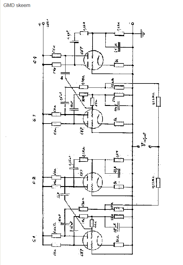

Mürageneraator
Segav müra, millega moduleeriti saatjaid, tekitati eraldi generaatoriga. Seda nimetati GMD, generator mešajuštšego deistvija ehk täpses tõlkes segava tegevuse generaator. GMD asus igal objektil ja tagavaraks ka raadiobüroos. Generaator andis iga minuti järel müra vahele oma kutsungi. Näiteks objekti 65 kutsung oli morse tähestiku Y, objektil 602 V.
GMD koosneb neljast eraldi generaatorist, igaüks kaksiktrioodiga 6N7. (vaata skeemi)
G1 annab sageduse 135 Hz
G2 annab sageduse 320 Hz
G3 annab sageduse 3 Hz
G4 annab sageduse 5 Hz
Kõik on multivibraatorid, seega impulsspinge generaatorid.
G1 ja G3 on põhigeneraatorid, G2 ja G4 abigeneraatorid põhigeneraatorite sageduse kõigutamiseks. G2 muudab G1 sagedust ±3 Hz ja G4 muudab G3 sagedust ± 5 hz. G1 ja G3 väljundid lülitatakse omakorda kokku ja saadud heliga ehk müraga moduleeritakse saatjaid. See oligi see müra, mida me raadiost kuulsime. Kuid peab ütlema, et venelase pea mõnikord lõikab ka. Kuigi kõik PL, KL ja LL saated olid alati amplituudis moduleeritud (AM) ei kasutatud segamisel amplituudmodulatsiooni, vaid sagedusmodulasiooni (FM). Parasjagu nii kitsaribalist, kui bändides 1 jaama jaoks ette nähtud on, see on 9-10 kHz. Saatja kandevlainet ostsillograafiga vaadates ei olnud modulatsiooni näha, nagu seda ei olekski.
Mürageneraatorit peeti objekti kõige salajasemaks seadmeks. Väliselt ei erinenud ta milleski ühest tavalisest võimendajast. Fotol nr 3 asubki ta tavaliste võimendajatega ühes stendis (kõige alumine).

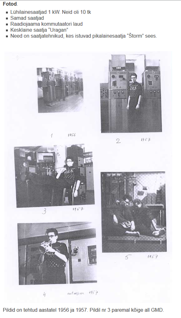

Fotod.
Lühilainesaatjad 1 kW. Neid oli 10 tk
Samad saatjad
Raadiojaama kommutaatori laud
Kesklaine saatja “Uragan”
Need on saatjatehnikud, kes istuvad pikalainesaatja “Štorm” sees.
Pildid on tehtud aastatel 1956 ja 1957. Pildil nr 3 paremal kõige all GMD.
