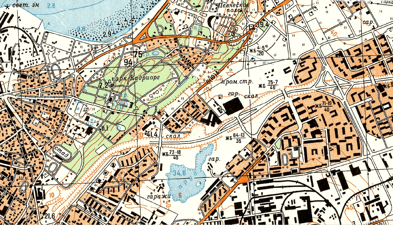

Võrdlesin kahte erinevat enda valduses olevat NSVL kindralstaabi kaarti Tallinnast, parkau pole mul kummagi väljalaske aastat. Ühel neist on tänapäevase Uuslinna tänava kandis mingi masti/antenni/staatja sarnane tingmärk. Teisel aga pole. Mida see tingmärk tähendab?

Ülemisel kaardil punases ringis on korstna märk. Neid leidub sellel kaardil veel.

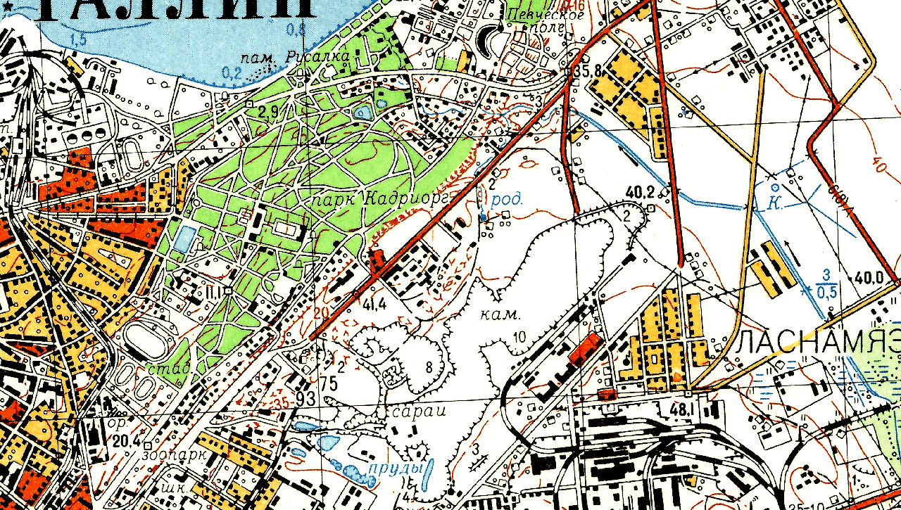

Kunuiks Fucs luuletusi loeb, lisan ma siia sajalasel tasemel salastatud kaardi Tallinnast aastal 1976.
Kogu tähelepanu peaks siin pöörduma kahe ringi sisse tänase Uuslinna tänava ääres. Kui alumine ring on samas kohas, mis ka Svejk viidatud uuema kaardil olev korsten, siis ülemise ringi sees on misasi siis?
Postitusi: 16689
Re: Lasnamäe ringhäälingu suursaatja / NSVL mereväe raadiosa
Nii. Luuletused loetud 8)
Aga istun nutiplutis. Et midagi kaartide kohta kommida peaks asju vaatama... selleks oleks vaja norm arvuti taha saada... mida siin metsas/ämbris pole võimalik...
Nii palju võin kommida, et

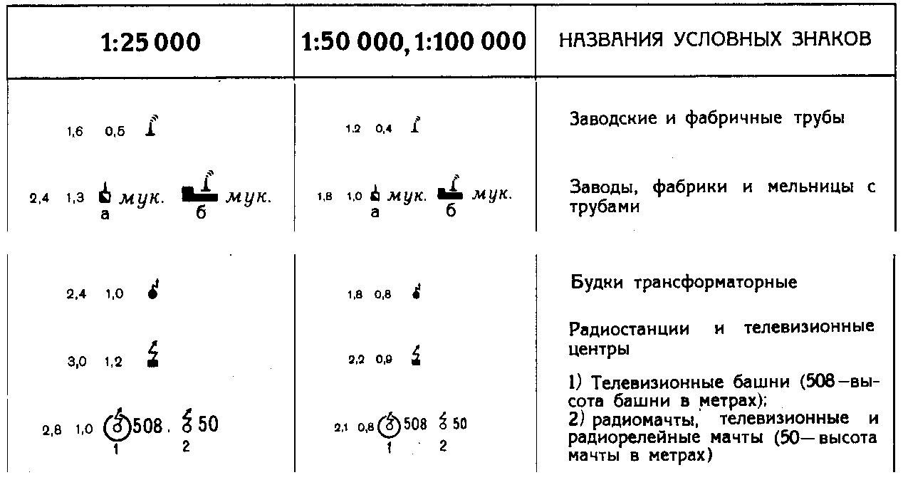

viimasel kaardil must seest täis ring sikk-sakk noolega üleval keskel tähistab transformaatorjaama. Side masti tingmärk on seest tühi ring sikk-sakk välgunoolega, noolega üleval esimese sakiga 45 kraadi paremale (on ka võrdkülgset kolmnurka topodel nähtud sikk-sakk noolega üleval) , telemasti tingmärk on seest täis ristkülik sikk-sakk noolega keskel üleval.
See pikk must junn on jah korsten.
Need numbrid seal (see nr.5 näiteks) on kalda/järsaku kõrgus.

Fucs kirjutas: viimasel kaardil must seest täis ring sikk-sakk noolega üleval keskel tähistab transformaatorjaama.
Samalaadne ehitis asub seal ka tänapäeval https://www.google.com/maps/@59.438506, ... 312!8i6656
Seega mu vahepealne oletus, et okupatsiooniarmee raadiojaam oli Uuslinna tänava pool Suursaatja asukohast, ikkagi kinnitust ei saa.

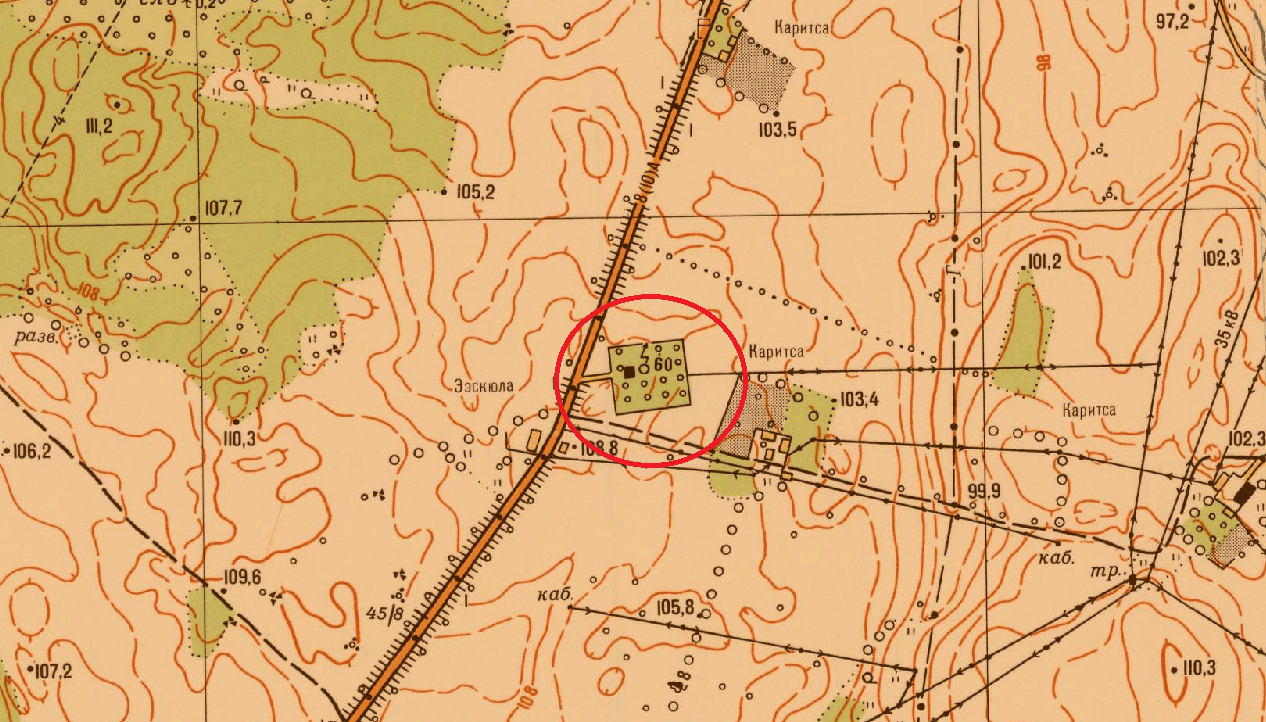

Ära ole nii kindel selles.
Antud topod ei pruugi näidata sõjalise otstarbega maste jms objekte.

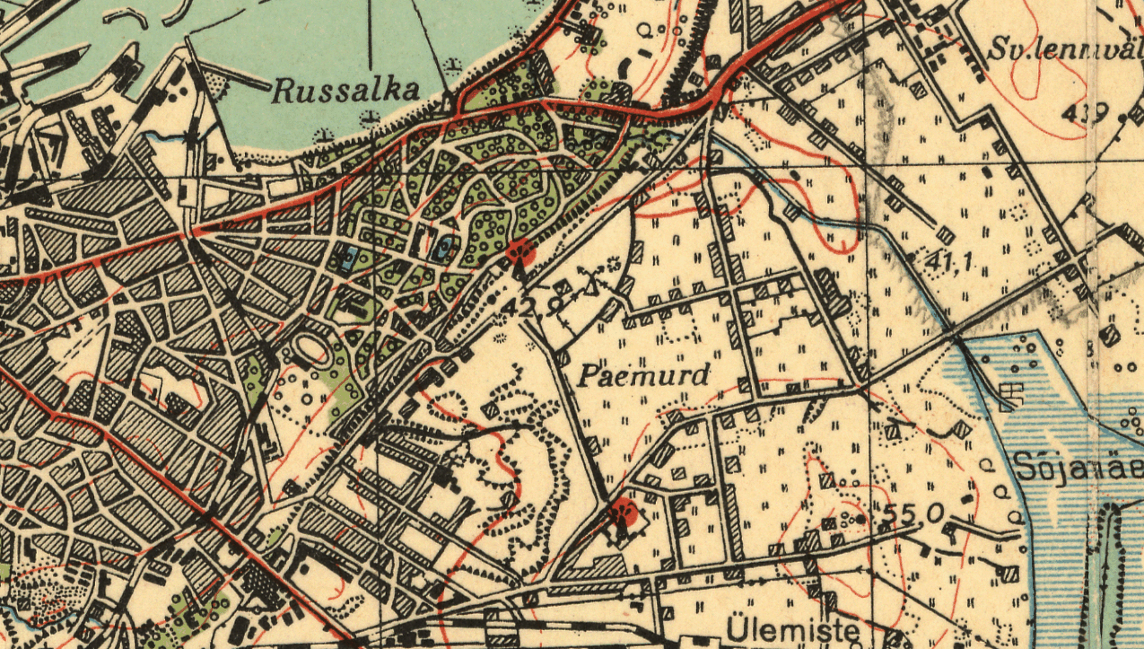

1936a EW topo 1 : 50 000. EW masti(de) asukoht kaardil olemas.
1939a EW topo 1 : 50 000. EW masti(de) asukoht kaardil olemas (ainult teistsugune tingmärk)
1946a NL topo 1 : 10 000. Selle koha peal masti tingmärk puudub, kuid on näidatud okastraataiaga ümbritsetud väike nelinurkne ala kahe hoonega.

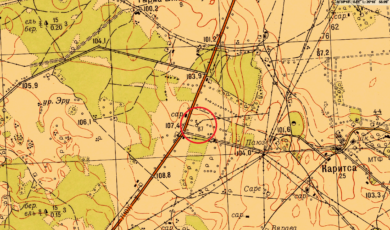

Postitusi: 16689
1947a NL topo 1 : 25 000. Endiselt okastraataiaga piiritletud kastike ja 2 hoonet seal sees
1961a NL topo 1 : 25 000. Emnam pole midagi erilist seal kaardil näha ega näidatud.... 8)
1987a NL topo 1 : 25 000. Sama jutt mis eelmine. Nüüd on näha kaardil ka pika korstnaga tööstushoone.

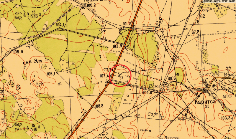

Siin üks näide TV ja raadio tsiviilmasti (noh, eks ta oli tegelikult vajadusel ka segakasutuses) leppemärgist NL topodel.
Olenemata mõõtkavast on leppemärk sama. Leppemärgi taga on antud masti kõrgus.
1961 topo 1 : 25 000
1962 topo 1 : 50 000
1987 topo 1 : 10 000

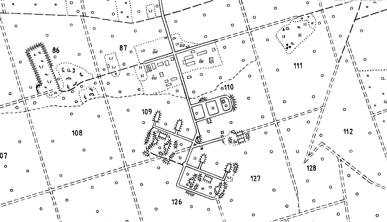

Postitusi: 16689

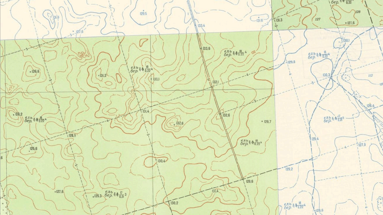

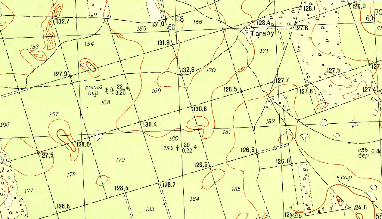

Ja siis näiteks Lebavere (Rohu) raketibaasi pole ühelgi NL topol 8)
1968 topo 1 : 25 000
1985 topo 1 : 10 000
...seega militaarobjekte ei pruugi nendel topodel ühelgi olla.
