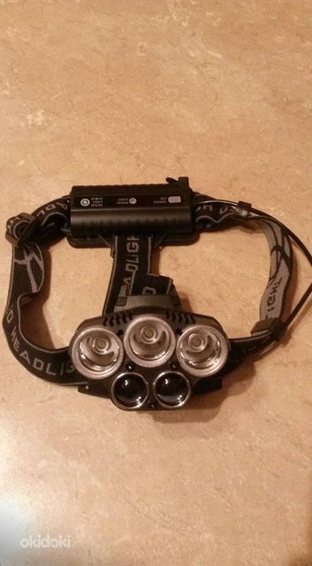

Müüa Pealamp YWXLight LED 5000 Lumen
Korra kasutatud prooviks kas töötab.
Veekindel, laetav kui sisse osta akupatareid.

Jätkuvalt paneb imestama, kuivõrd lõdva randmega müüjad toodangu andmetele otsa keevitavad. Antud lambike kasutab 3x Cree XML-T6 ja 2x Cree XML-Q5 valgusallikat. Ühe Cree XML-T6 valgusjõud on maksimaalselt 692 lm ja Cree XML-Q5 oma 230 lm, nii et teoreetiliselt saame me kätte kokku natuke üle 2500 lm. http://www.cree.com/led-components/medi ... ML-11E.pdf
Praktikas saame me kvaliteetsete akude ja kooste korral kätte poole kuni 2/3 teoreetilisest valgustugevusest, odava hiina kraami puhul oluliselt vähem.
Võrdluseks üks asi, mis annab välja reaalselt 5000 lm. Tarbib seejuures 60W (kustkohast kahe väikese Li-ion aku puhul selline võimsus võetaks?!) Ning teadmiseks - 5000 lm teeb ilma ikka juba VÄGA valgeks...

Kusjuures taskulambifoorumi taskulambihohikud on valmis teinud BLF Q8, mis reaalselt 5000lm välja annabki. http://budgetlightforum.com/node/56468

Benjy kirjutas:Kusjuures taskulambifoorumi taskulambihohikud on valmis teinud BLF Q8, mis reaalselt 5000lm välja annabki. http://budgetlightforum.com/node/56468
Kõlab juba usutavamalt, 4x Cree XP-L HD V6 3D elementi, igaüks 1150 lm, üks aku iga elemendi kohta ja elektroonika tundub ka viisakas olema. Võib lühiajaliselt hea akuga 5000+ lm välja anda küll, enne kui soojaks läheb, ma hästi ei usu, et nii pisike korpus seda väiksele pinnale surutud 40W maha suudab jahutada...

Jah, see on võimalik ainult üsna lühikest aega.
