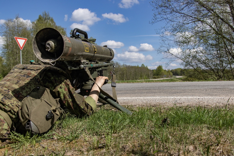

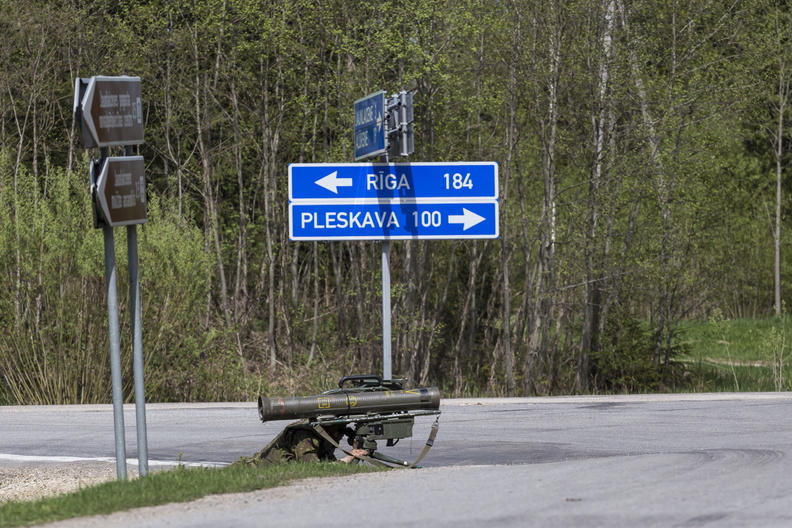

REBO mehed on kole lahtise positsiooni sisse võtnud :roll: aga ju siis oli nii sigahea laskeala :twisted:

Borja kirjutas:REBO mehed on kole lahtise positsiooni sisse võtnud :roll: aga ju siis oli nii sigahea laskeala :twisted:
See on vist see ristmik kus ta lamab: https://www.google.com/maps/@57.5464671 ... 312!8i6656
Tavalise soomuki vastu ehk kärab, kuid tankile tahab otse eest kümnesse anda, kuigi seal soomus kõige paksem ja ise ilmselt kahuri sihturil "kirbul". :dont_know:

See on Siili piltidel mujalgi silma torkav teema (eriti käib see peamiselt KL meeste 90 mm kahurite kohta) - tankitõrje peab laskma küljelt või tagant, mitte "näkku".
Eriti kui jutt on noaaegsest 90 mm kahurist moderniseeritud T-90 vastu.
