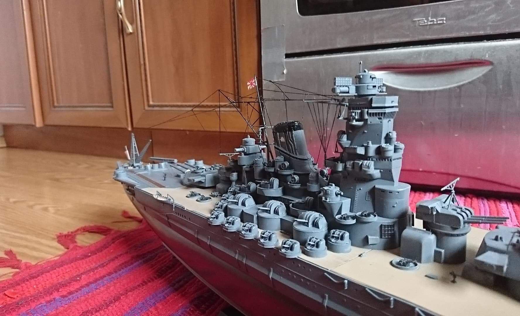

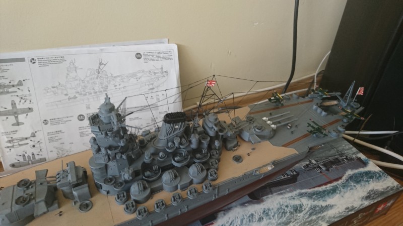

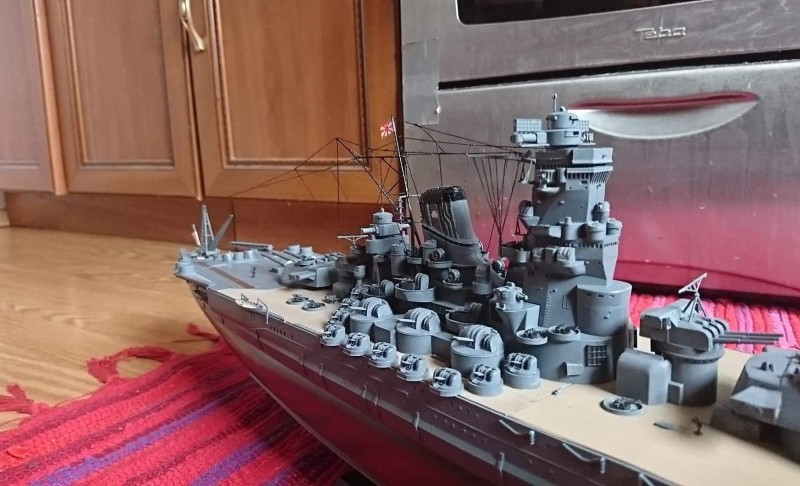

Tegemist on siis teise maailmasõja kõige suurema ja teada olevalt tugevama sõja laevaga. Lõpp tulemus tahan, et ta oleks raadio teel juhitav.
