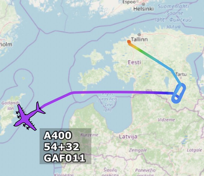

Hetkel taevas üsna lennukitevaene, seega vaatad ikka müra peale taevasse. Täna jäi silma situatsioon, kus suurt reisilennukit saatsid kaks hävitajat. Hävitajate tiiva kuju topelt kolmnurk, Jas-39 Gripen tundus sarnane. 21.04.20 15:03, suund umbes NE, vaatluse asukoht sel hetkel Vôrumaa, Sômerpalu piirkond. Suudab keegi Flightradarist vms kohast tuvastada, keda selliselt eskorditi?

Peaks olema see õppus Ramstein Alloy 20-1
https://ac.nato.int/archive/2020/day-tw ... air-drills
”The German Eurofighters flew more air-to-air combat training with the Polish F-16 and the Finnish F-18 fighters; to extend their “playtime” the Eurofighters received fuel from the German A400M air-to-air refuelling aircraft”
Meanwhile Belgian F-16 and Swedish JAS-39 fighters conducted the same type of training over Lithuania.
https://twitter.com/balticjam/status/12 ... 8928130049
https://twitter.com/balticjam/status/12 ... 0743589889
https://twitter.com/balt_security/statu ... 4878410754

Kôik klapib, tänan.

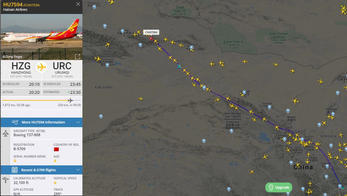

Kodutaevas tiirlevat https://www.flightradar24.com/REDEYE9/2727cad5 vaatama jäädes uurisin, kuidas lennuilm mujal maailmas.
Jäi silma huvitav nähtus, et millegipärast tõsine tunglemine Uiguuria pealinna Ürümqi, näiteks https://www.flightradar24.com/CHH7594/272827e3
Ehk siis vaatamise hetkel 30+ lennukit panid sinna suunas, üksteise järel nagu linnaliinibussid.
