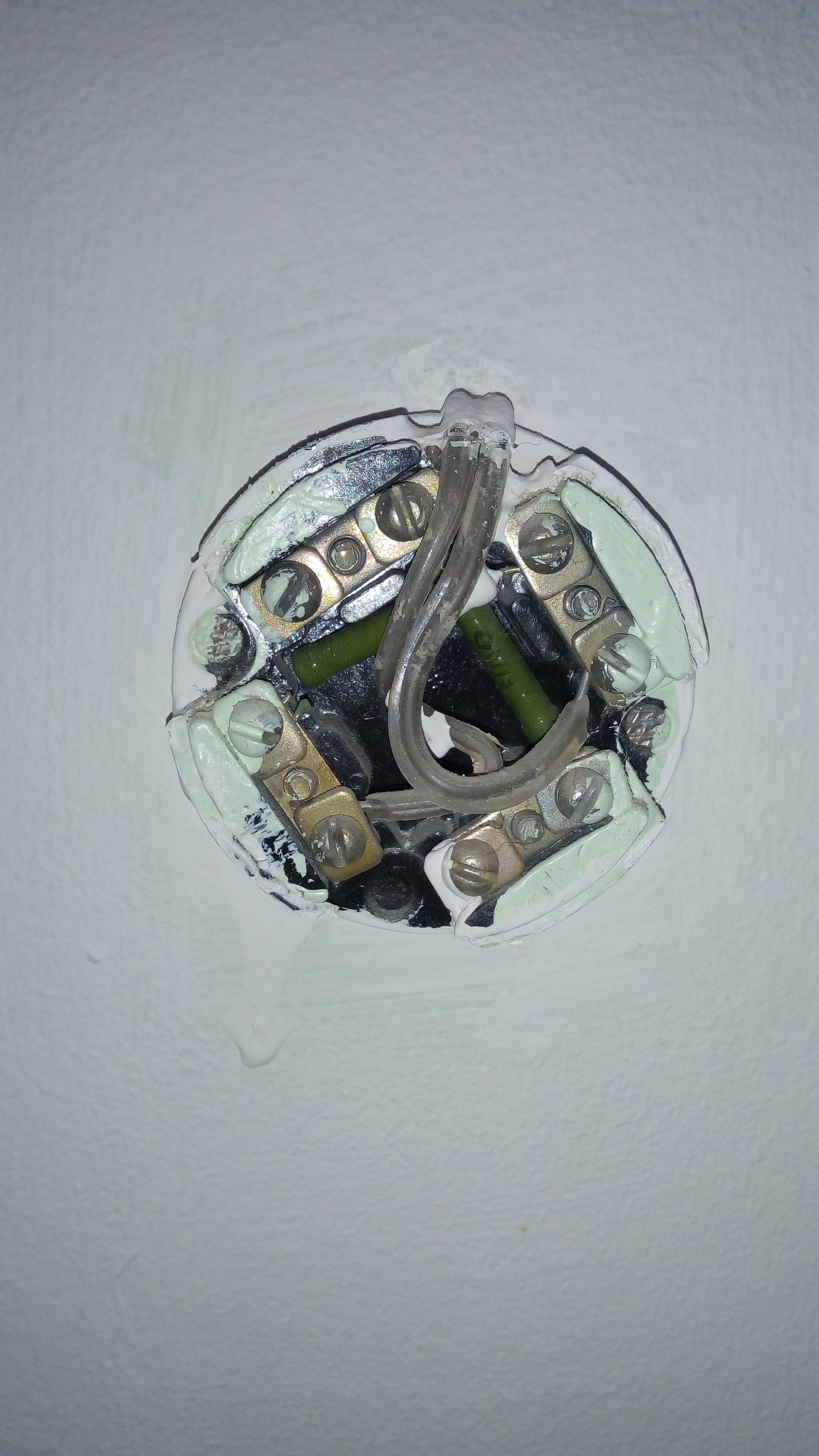

Kui tohib nüüd seda teemat äratada ühe rumala küsimusega minult.
80ndate keskel ehitatud tellismajas on praegu käimas remont. Täpsemalt köögis. Ja seal on seinal mingi selline kontakt kuhu tulevad sisse mingid juhtmed, aga voolu seal siiski ei ole. Normaalolekus on tal kate peal.
Mille paganamaga võib tegu olla?

Kaabliühenduskarp - seal saavad toide, lüliti ja lambi juhtmed kokku. Kuna sees ka mingid takistid ja kaablid peenikesed siis konkreetselt vahest raadiotranslatsiooniga või telefoni juhtmestikuga seotud ühenduskarp.

küllap see krapi teema on.
mingil ajal kuulus iga uue korteri standardvarustusse.

Peale suurt sõda oli linnades olemas nn. raadiotranslatsioonivõrk. See tähendas Eestis Eesti Raadio I programmi valikuvõimaluseta sundkuulamist. Tõsi, valik siiski oli - raadio lahti või raadio kinni. Peamiselelt edastati optimistlikke suure kodumaa uudiseid ja muusikaks oli klassika (suurvormid) Eriliselt on meelde jäänud kell 15 alanud pooletunnine ,,uudistesaade,, ,,Piirist piirini,, Just oli lõuna söödud ja pabeross tõmmatud, tukastus võtab vaikselt võimust --- ja tema muudkui jahub ja jahub...
Seega - tänapäeval ohutu nii tehniliselt kui ideoloogiliselt.

Tegu tõesti nn.Krapiliini harutoosiga. Väiksemates võrkudes reeglina oli pinge 30V. See takistitega variant näitab, et liinivõimendi väljastas 120V ja kuna tavakrappide sobitustrafod olid mõeldud 30V pingele, selleks need takistid sobiva pingelangu tekitamiseks.
Eh nostalgia-nostalgia ... Nende krapiliinidega on ikka igasugust nalja saanud ja tehtud õndsa Breku ajal.
Oli selline trikk, et sai oma korrusmaja ja vahest isegi terve kvartali piirides ise transleerida näiteks AC-DC ja Vaba Europat ...
Seni kuni kaeblevate sibulate kell 9. palvetundi ei seganud, KGB väga aktiivseslt ei otsinud häire allikat. Ja ega seda väga lihtne leida polnudki. Oleks ikka tollajal vaid mõnewatise FM saatja kesklinnas püsti pannud, oleks vist hall auto minutitega kohal olnud.
Kui nüüd kedagi peaks huvitama see nipp, kuidas seda matskoovia möla sai krapiliinis maha pressida, siis vastaks, et ilmselt tollajal veel tuntud firmad nagu Sony ja Philips veel ei valmistanud active noise canceling klappe ... Seega tuli omada ühte raadiot, mis töötas Majak-i sagedusel ja üht väga tigedat võimendit koos vastava sobitustrafoga. Asi vastandfaasi ja voila. Teine võim tagus sinna sisse veel AC-DC ... No tegu ei olnud just Hi-Fi asjaga, aga protestiks kõlbas küll ja Artur Rinne kõlas originaalina saviplaadilt enavähem samuti.

Sellest krappist olen varem kuulnud jah, aga ei osanud arvata, et raadiojuhtmeid ka nii uude majja veeti. Muidu tunduvad jah mingid raadio või telefonijuhtmed olevat. Muud juhtmed, mis kontaktides on, on märksa suuremad.

Ä kiirusta nende seinast tirimisega, arvesta, et sellised jooksevad paralleelselt kõikide sinu naabriteni.
Iial ei või teada milleks see hea võib olla ...
Moodne tehnika lubab isegi vidiot pumbata läbi nende juhtmete.
