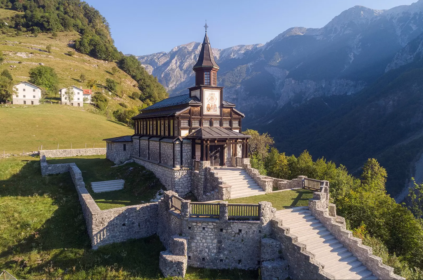

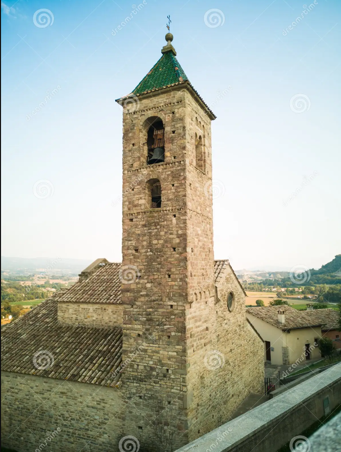

Tehes eeltööd algse idee jaoks leidsin paar huvitavat pilti Põhja-Itaalia mägisest maastikust ja seal asuvatest ehitistest. Väga jäi silma, kuidas on ehitatud majadele erinevad kõrgendatud platood ja müürid. Selle kohta leidsin ka paar huvi pakkuvat pilti teiste makettide kohta. Eks saigi idee ehitada midagi Itaaliapärast mägises piirkonnas. Hooneks sai piltide järgi valitud kirik.

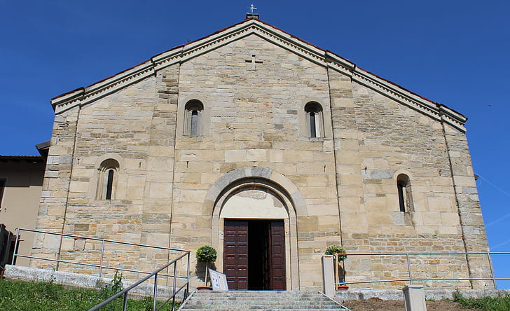

Otsides pilte mägedes asuvate kabelite, kloostrite ja kirikute kohta leidsin, et enamik paistavad olevad ehitatud Romaani (Romanesque) stiilis, mis oli laialdaselt levinud Itaalias, Pranstusmaal, Inglismaal ja Saksamaal. Peamisteks iseloomujoonteks on ümarkaared, silindervõlvid, madalamad laed võrreldes Gooti stiiliga, väikesed aknad ja peaportaal ehk rõhutatud sissekäik. Eks kunsitajaloost oli koolis midagi kasu ka. :D
Piltidel all näha kust kohast võetud ideid ja kuidas neid rakendatud on.

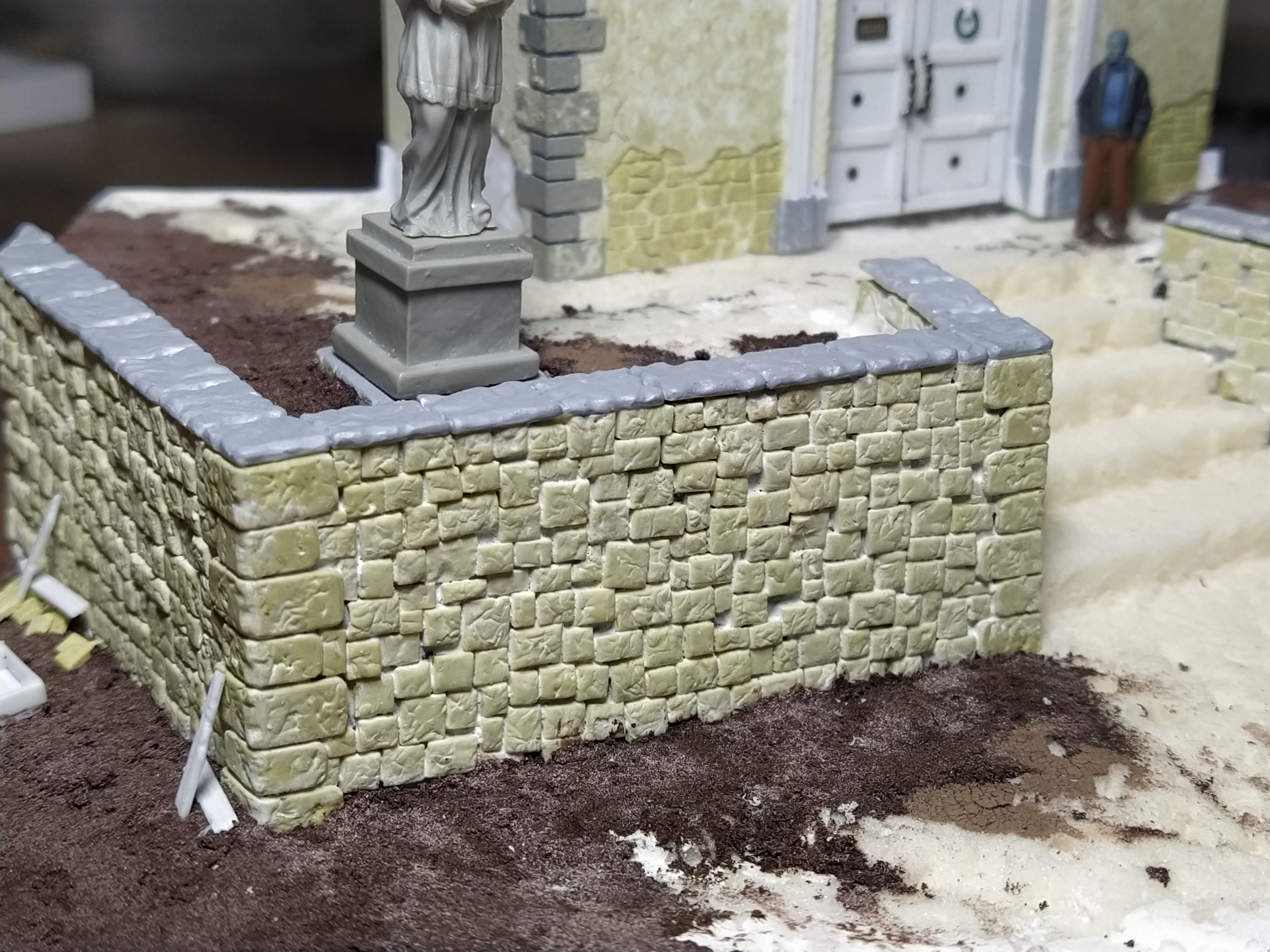

Minu hetkene töö on siis nii kaugel:
Ehitatud on maketi alusmüür. See sai tehtud üksikutest milliputist välja voolitud kividest, mille ma liimisin stüreeni aluse külge, mis omakorda sai liimitud vahu külge. Pealmised hallid kivid on stüreenist välja voolitud ja Tamiya putty’ga üle tupsutatud, et lisada tekstuuri ja peita teravaid ääri.

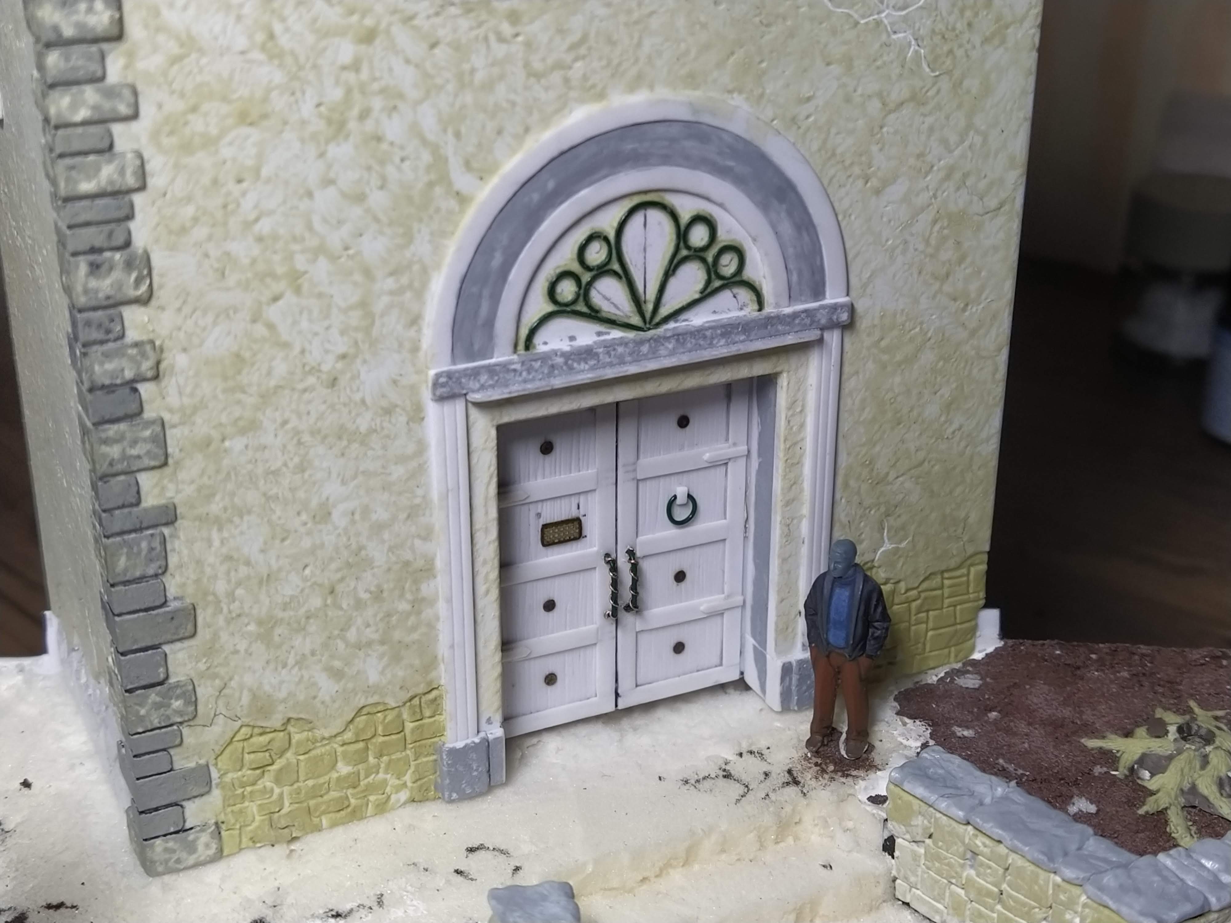

Järgmiseks on valmis tehtud basiilika „kast“ ja peaportaal. „Kastiks“ nimetan ma hoonet veel selle tõttu, et ainus mis mul senini tehtud on aknad ja peaportaal ning osaliselt tekstureeritud. Torn, katus, vihmaveetoru, osad müürikivid, ristid, tornikell ja muud vidinad veel ehitamata/voolimata/lisamata. Seniks siis pilt vaid peaportaalist.
Peaportaal ise veel pooleli, ülemised graveeringud enamvähem valmis, kuid puudu on veel rist ja võibolla lisan veel paar graveeringut. Senini pole tulemusega piisavalt rahul. Näiteks kuigi figuuri ja ukse skaala on sama, siiski tundub midagi „out of place“.

Kuju

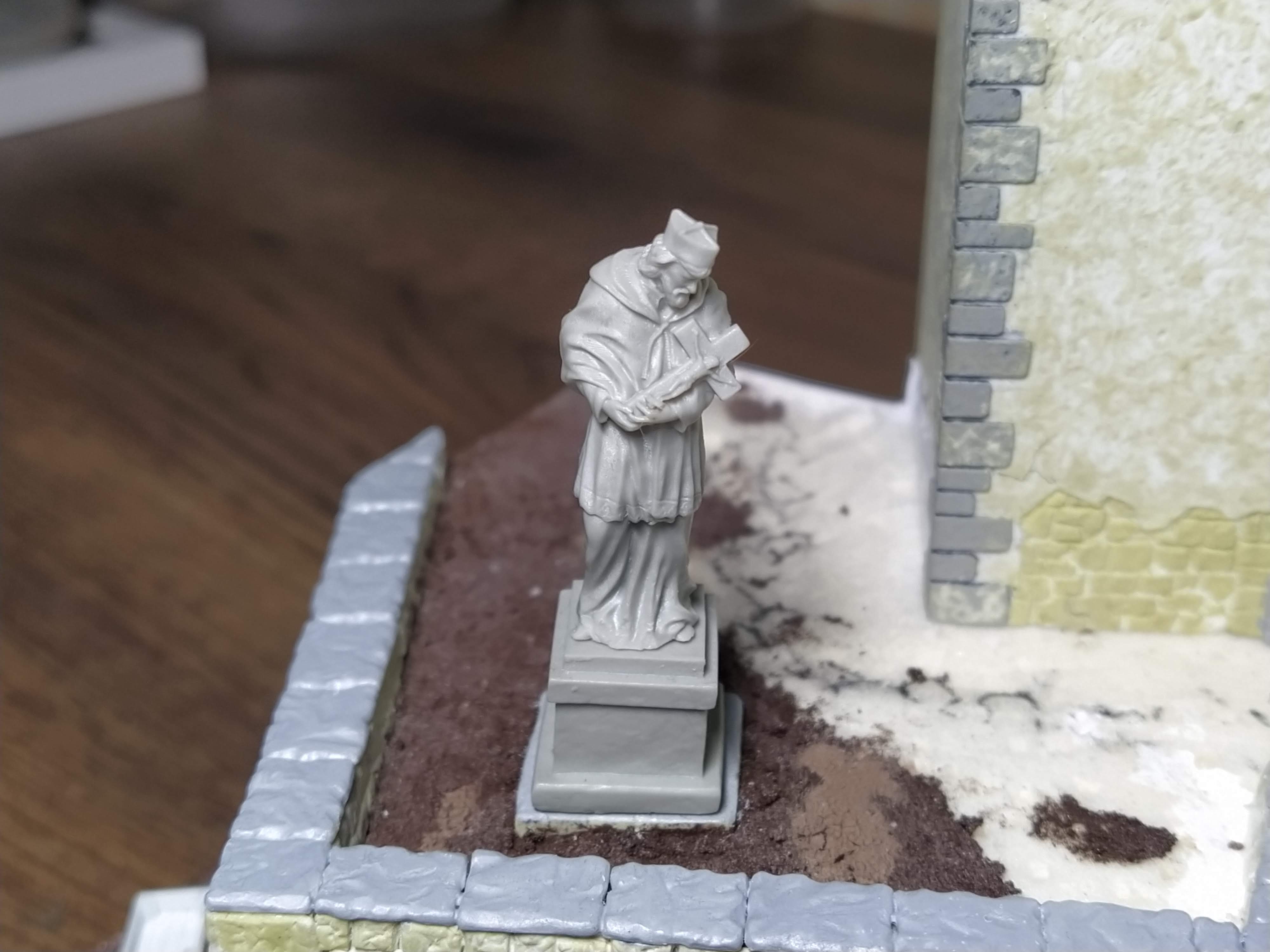

Viimaks midagi muud huvitavat, kuju. Eks tegu on kirikuga ikkagi. Pilte otsides leidsin huvitava pilti Monte Casinost, kus varemetes näha lagunenud kuju. Teadsin, et 1/72 skaalas on olemas St.Nepomucen kuju, toodetud White Stork minatures poolt. Kuigi tegu on Prahas asuva kujuga, siis siiski mõtlesin et oleks huvitav lisa maketile.
Kui teil in ideid, kommentaare või muud huvitavat infot, mida võiks juurde lisada, muuta või eemaldada, siis andke aga märku.
