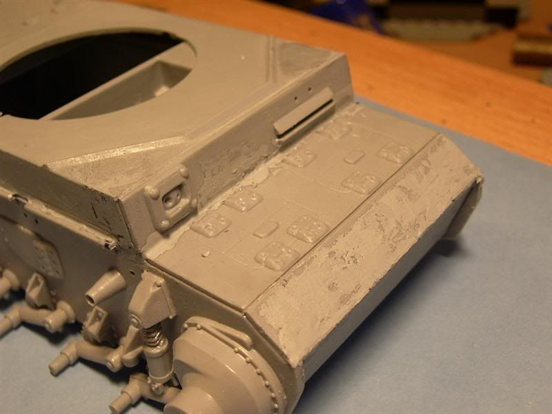

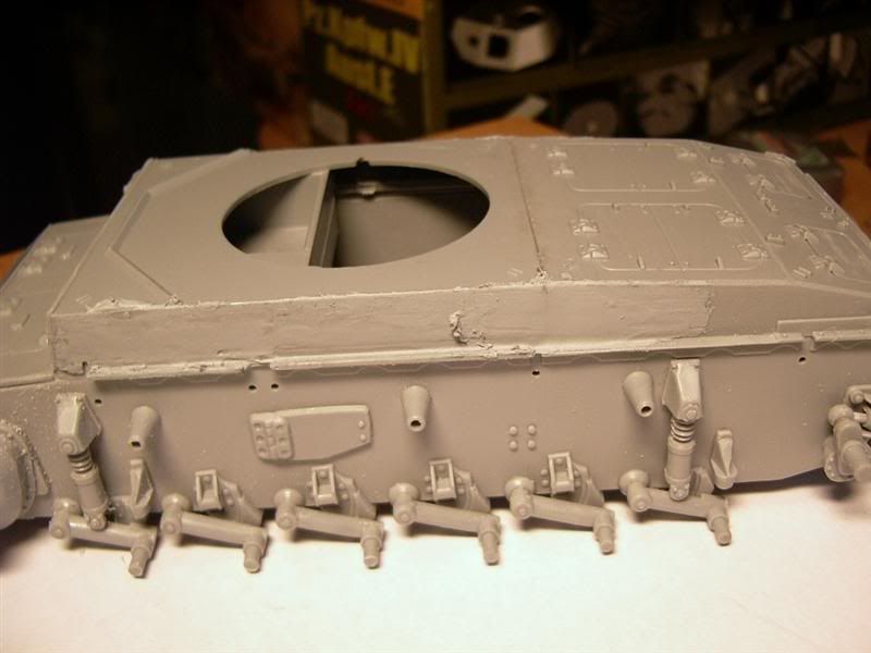

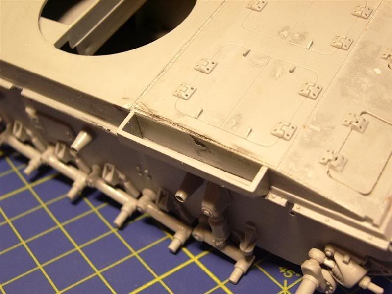

Niisiis põhimudeliks on 1:35 Zvezda Pz III E millest ehitan Ausf. F'i

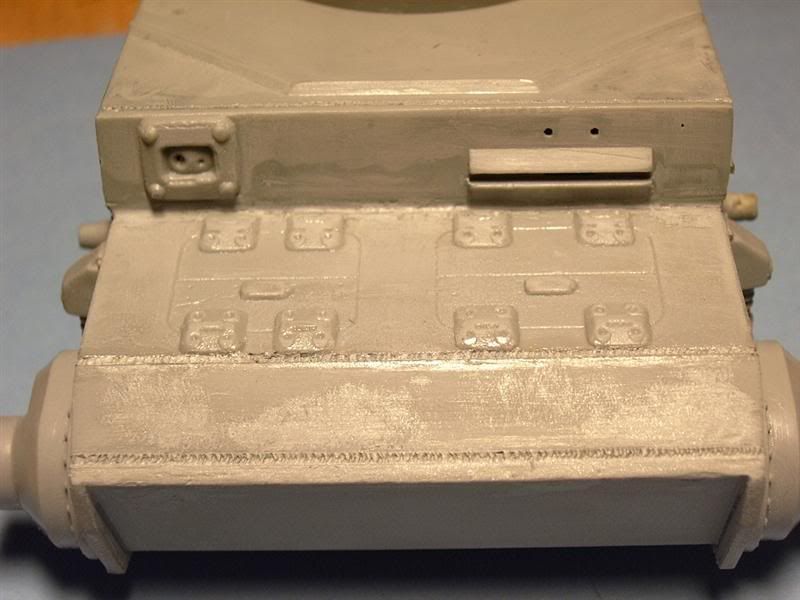

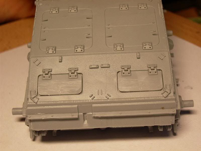

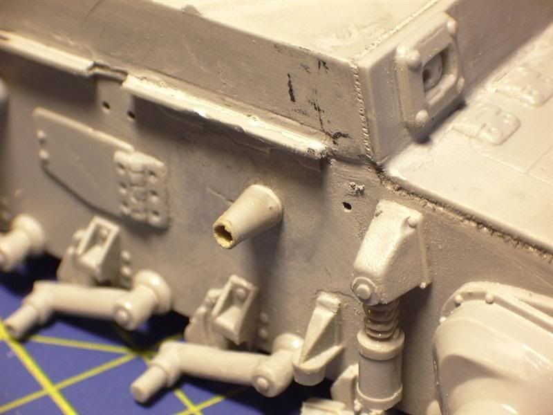

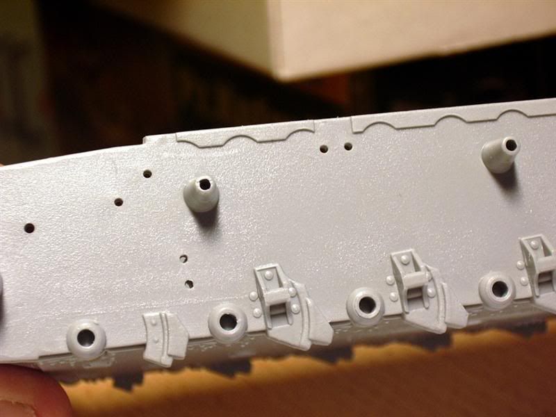

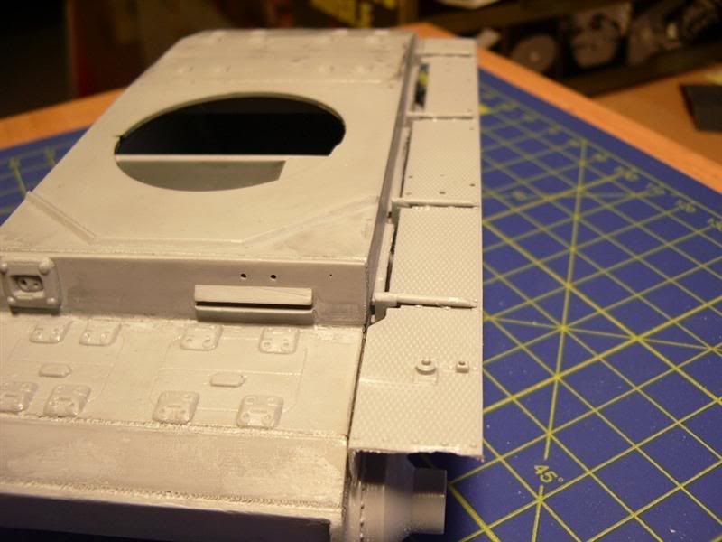

Esmalt tekkis probleem, et ei ole midagi, mis küljeluukide asukohta näitaks. Õnneks sain välismaa foorumis ühe inimese käest joonised ja nende abiga sai õige koht leitud.

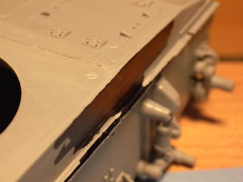

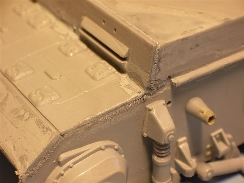

Kere ülemise ja alumise osa liitekohad olid enam vähem OK.
Nagu näha oli mõni detail neil päris ebaõnnestunud.
Suutsin kuidagi parandada:

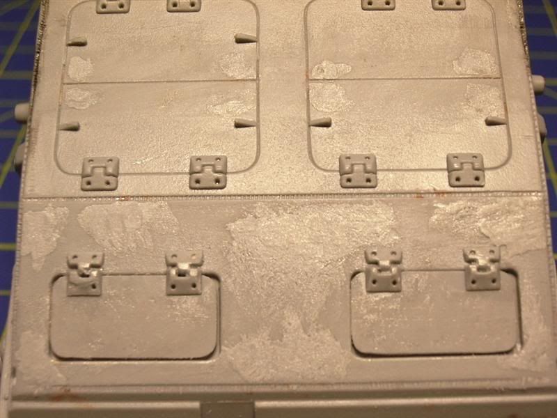

Kuid külgedel oli erinevate osade erinevate laiustega, seega ohtralt pahtlit ja lihvimist.
Järgneb peagi....

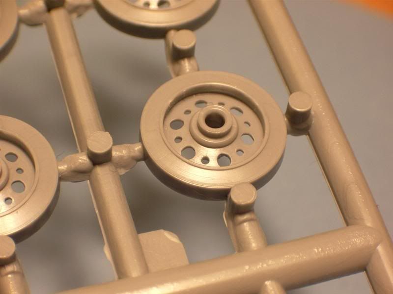

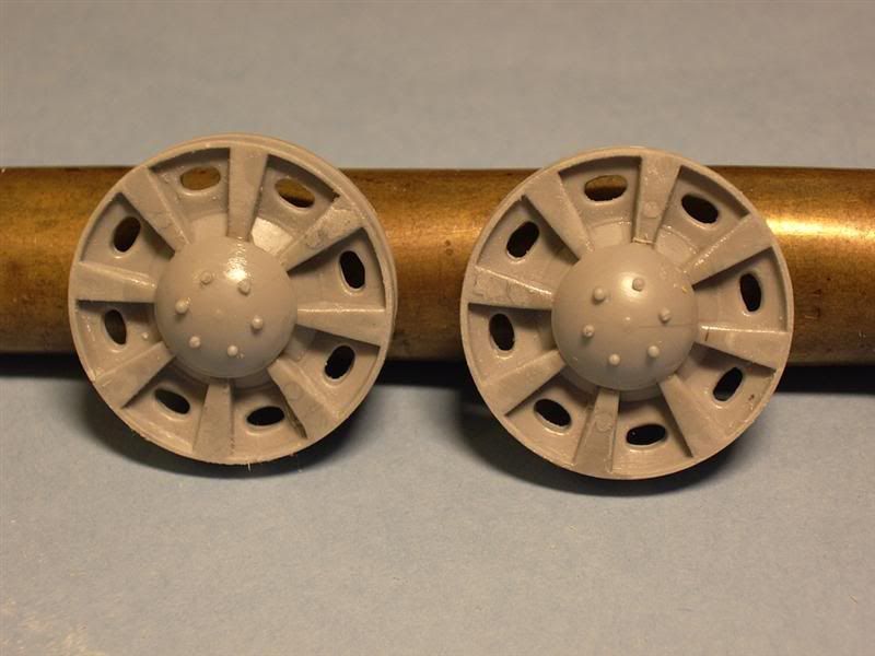

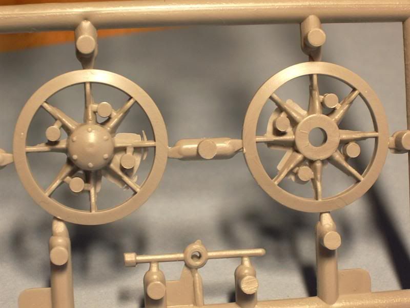

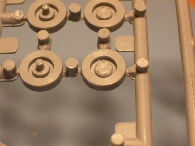

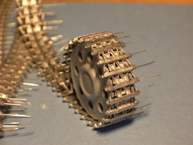

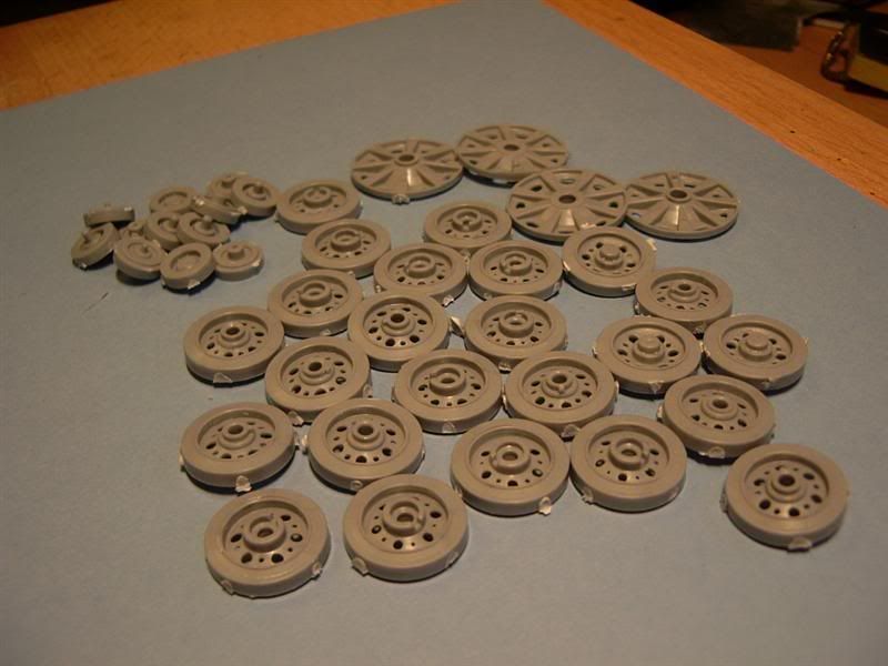

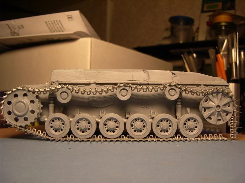

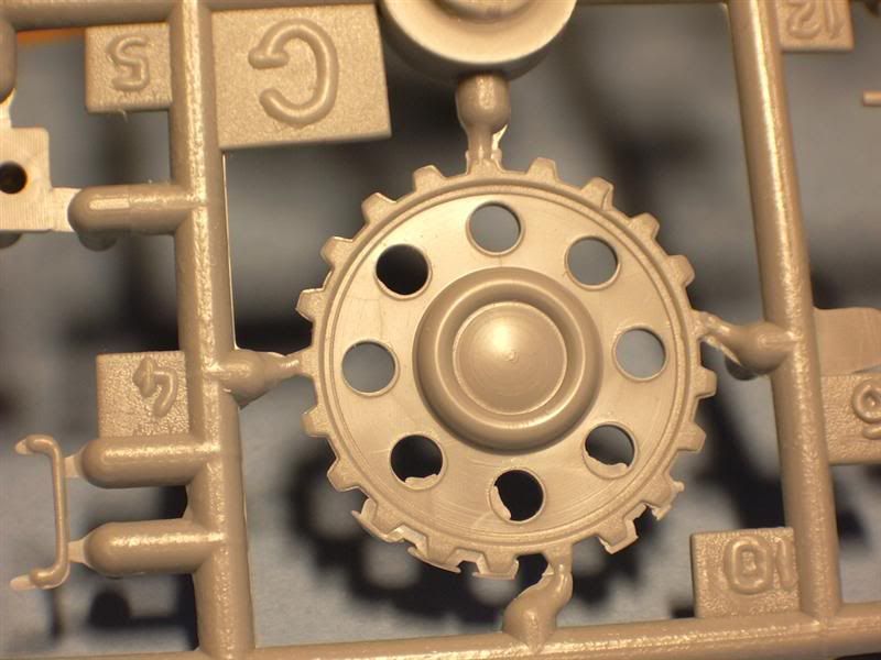

Rattad on siis sellise väljanägemisega....ei olnud just eriti mõnus...
Tekkis väike probleem Friulide sobivusega...
Probleem lahendatud...
Niisiis tagumine suurem rattapaar...

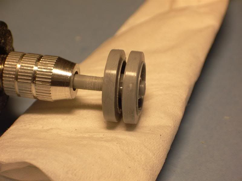

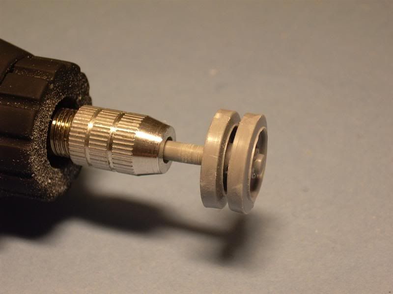

Küllaga lihvimist:

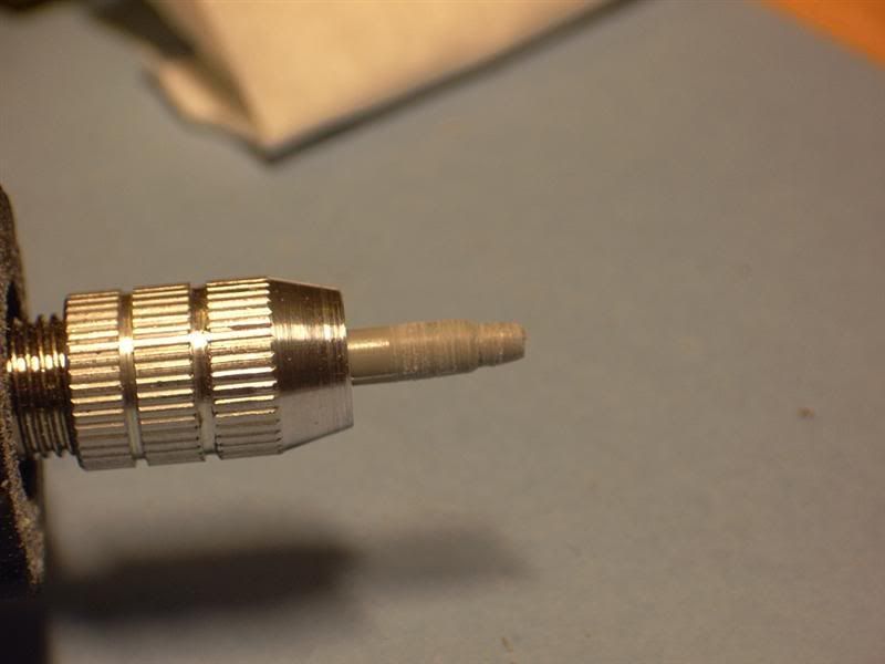

Ja kuidas ma seda tööd pisult mehaniseerisin... :twisted:

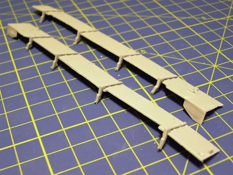

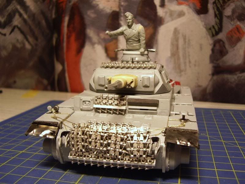

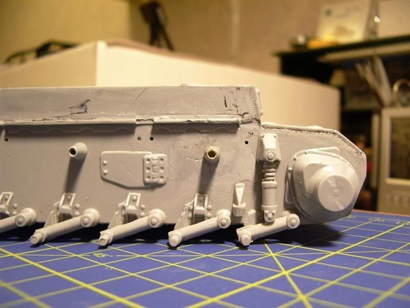

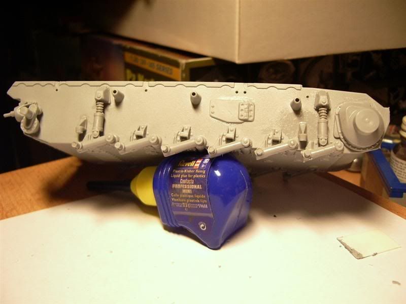

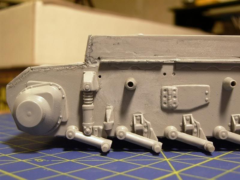

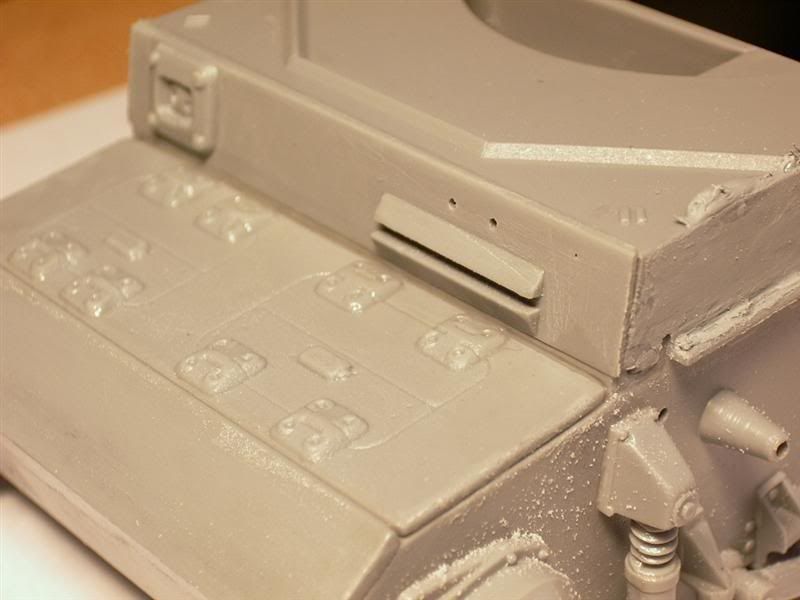

Kui rattastega töö ühelpool, proovisin väljanägemist.

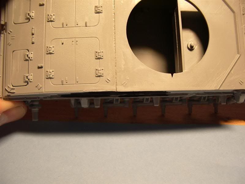

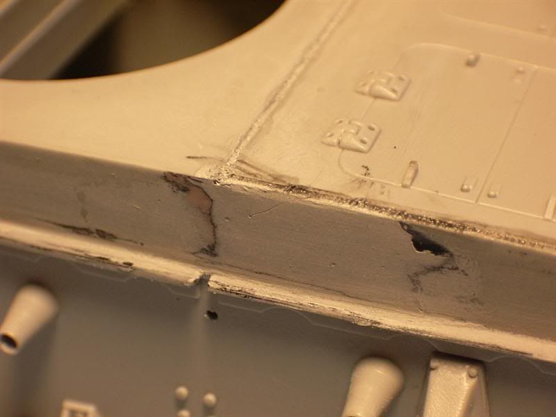

Sain küljed enamvähem korda ja alustasin esiosa korrastamist.

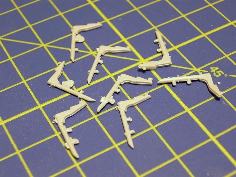

Eemaldasin enamik väikesi detaile, mille asemele tulevad Eduardi osad.
Kuna linti kandvate rataste esimenese ratta kinnitus oli mudelil vales kohas, varajasematel Pz III variantidel oli see eespool, seega pidin need eemaldama ja uude asupaika nihutama. Ei olnud just kõige puhtam töö, aga lõpptulemus on hea.

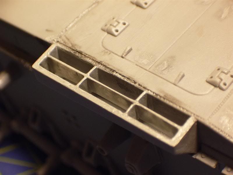

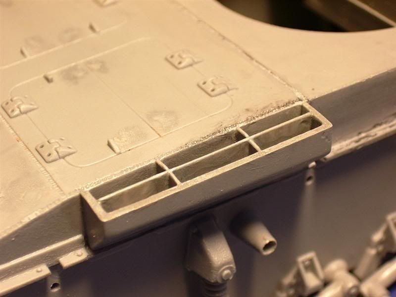

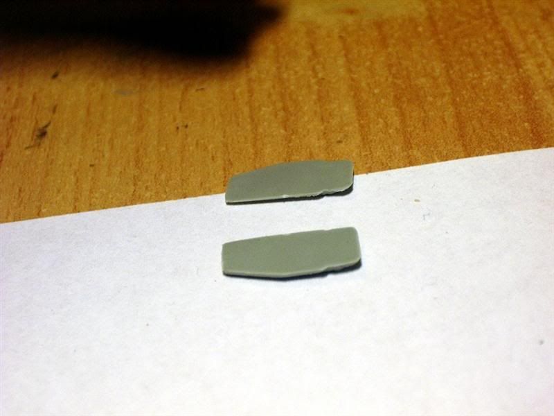

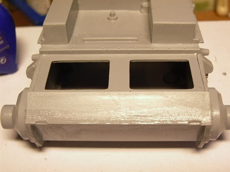

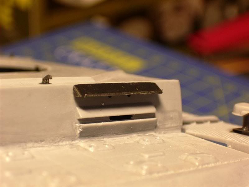

Järgmiseks õhu sissevõtuavad.
Õpetuse järgi need sellised jääksidki, aga vaatasin pilte ja jooniseid, ning otsustasin ise juurde teha ka selle sees oleva resti. See jääb valmis mudelil ka näha ja mind oleks see väga häirima hakkanud, kui ma ei oleks seda isanud. Seega 0,3 mm plastikleht kätte ja lõikuma... :twisted:
Hallid on nad sellepärast, et katsin nad õhukese kihi lahustatud Tamiya pahtliga.

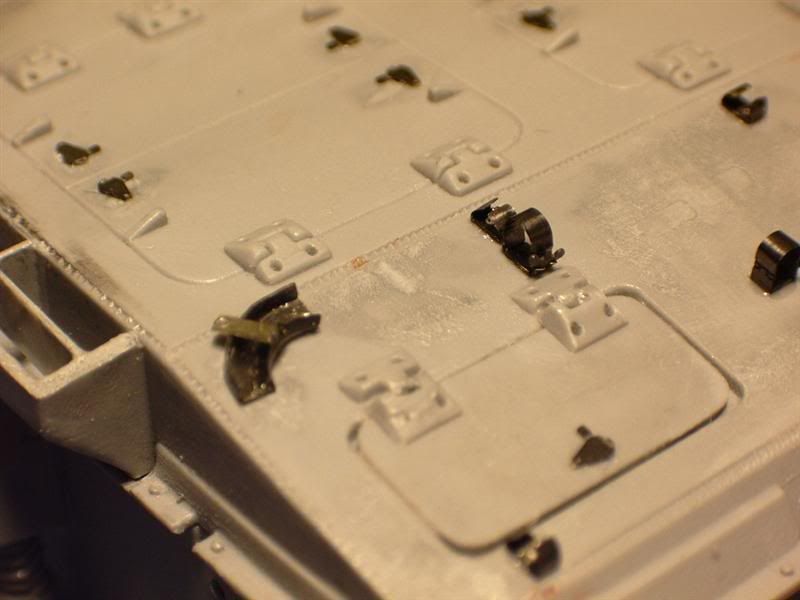

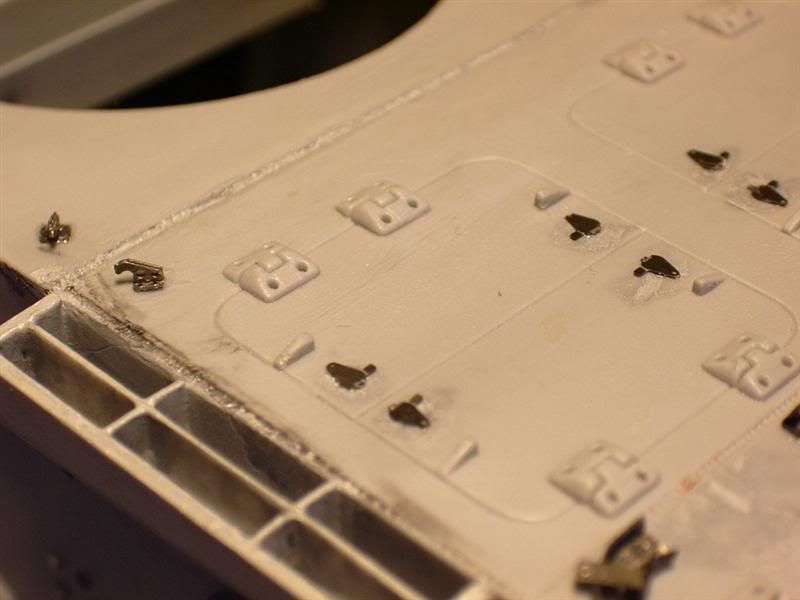

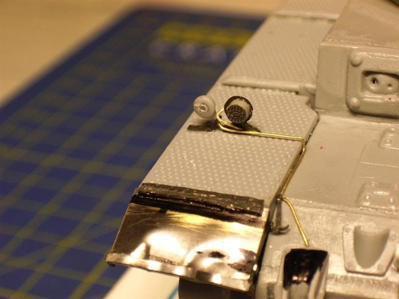

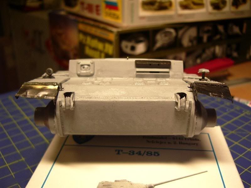

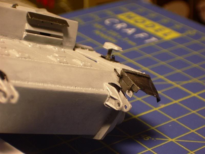

Vasest detailid tagumisele osale:
Juhiks tähelepanu sellelem, et mudelil olid need kaarjad trossihoidjad alumistes servades, need tuleb varajasema sõiduki tegemiseks ülemistesse servadesse kinnitada.

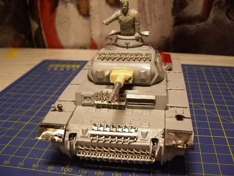

Suitsugranaadi valmis ja hoidjas....

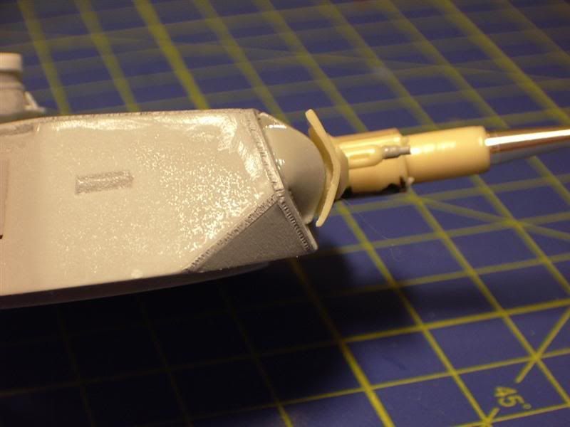

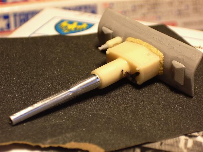

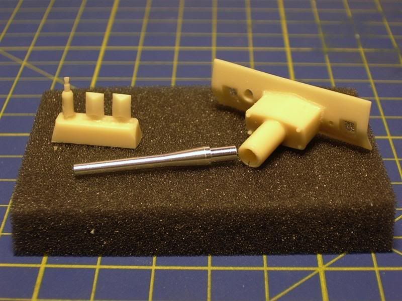

Lisan projectile veel CMK 50 mm L42 toru.
Ilus asi.... :)
Vasest detailid esiosale:

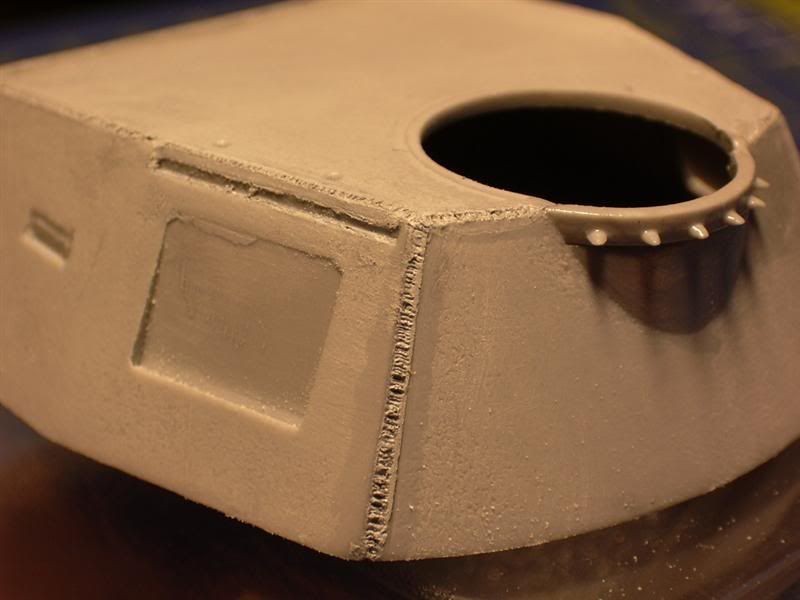

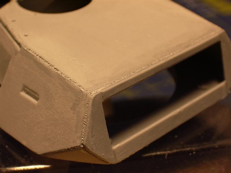

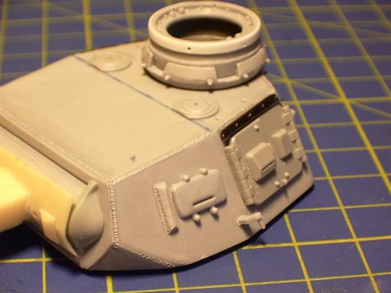

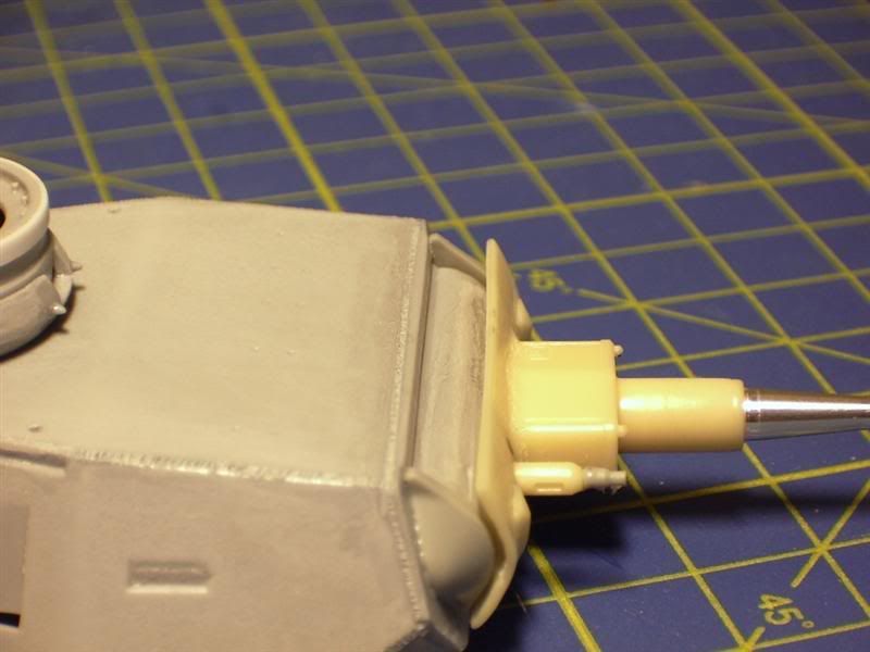

Tegin algust torni kokkupanemisega. Osad sobivad omavahel hästi aga jällegi, ei ole ühtegi keevitust. :evil: Seega pidin jällegi need ise lisama.
Proovisin CMK detaili tornile.
Selle esisoomuse kuju tundub aga kuidagi vale nurga all olevat.... :? :?

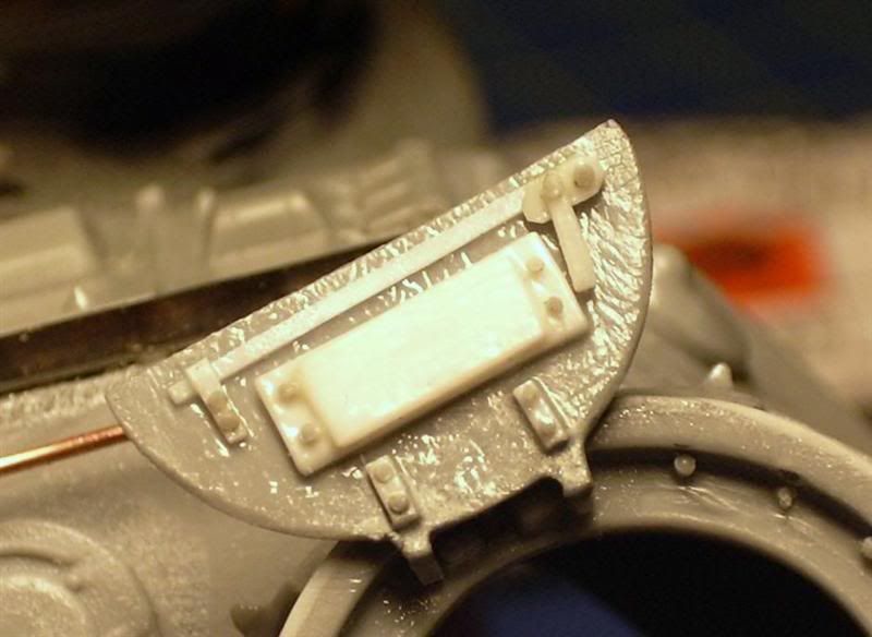

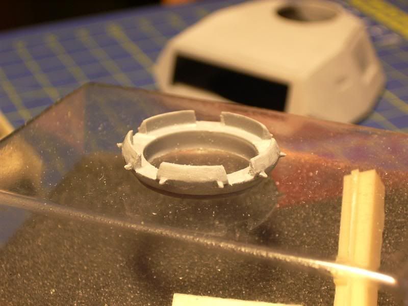

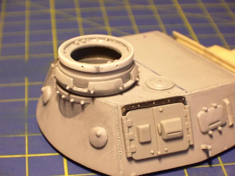

Hetkel rohkem sellele ei mõelnud, sest alustasin tööd komandöri kupliga.
Zvezda on selle ikka päris räige teinud. Puhastada tuleb detaili vägagi palju.
Pildil kupli külge käiv ring, mis on pisult puhastatud...

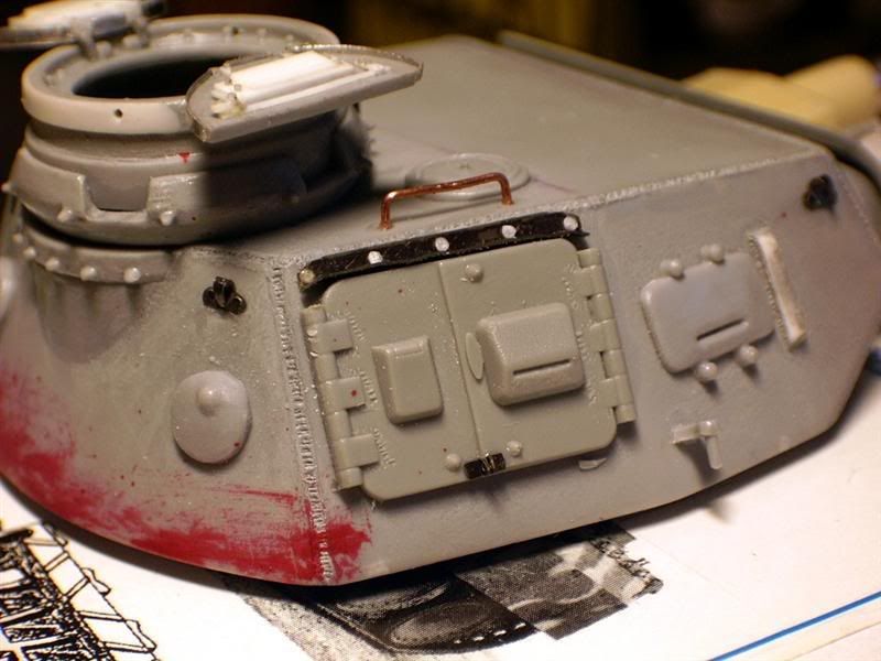

Lisasin lemise serva ümber 0,3mm plastikust riba. Puurisin ka 6 vihmavett ära juhtivat auku.

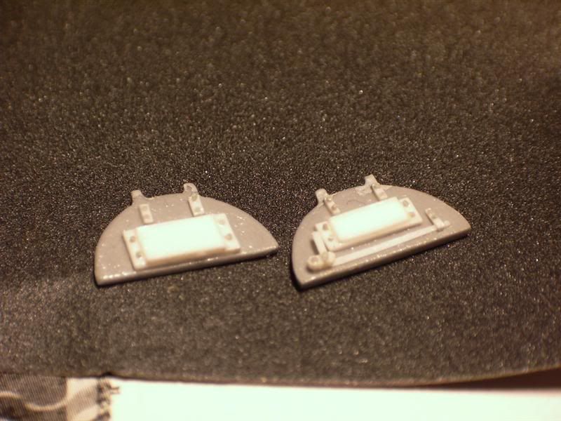

Külgmised luugid sai ''laenatud'' Dragoni StuG III karbist. Zvezda omad ei vääri isegi mainimist.
(See punane on värv mitte veri. :wink: )
Kuna tahtsin luuke lahti jätta, et komandör sinna seisma panna, siis pidin muidu detailitud luugid kuidagi järele aitama....
Algul ununes peenike äär luukide serval, lisasin ka selle.

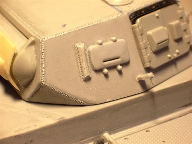

CMK torni esisoomus käis mulle ikka närvidele oma vale kujuga ja seega vaatasin, äkki on Zvezda detail õige suurusega. Jooniseid ja pilte vaadates tundus komplektis olev osa parem, kui ainult osaliselt, seega ühendasin mõlemad head omadused. Kollane osa on CMK ja hall Zvezda, keevitus on ise tehtud.
Ette kinnitasin varulintide hoidjad.

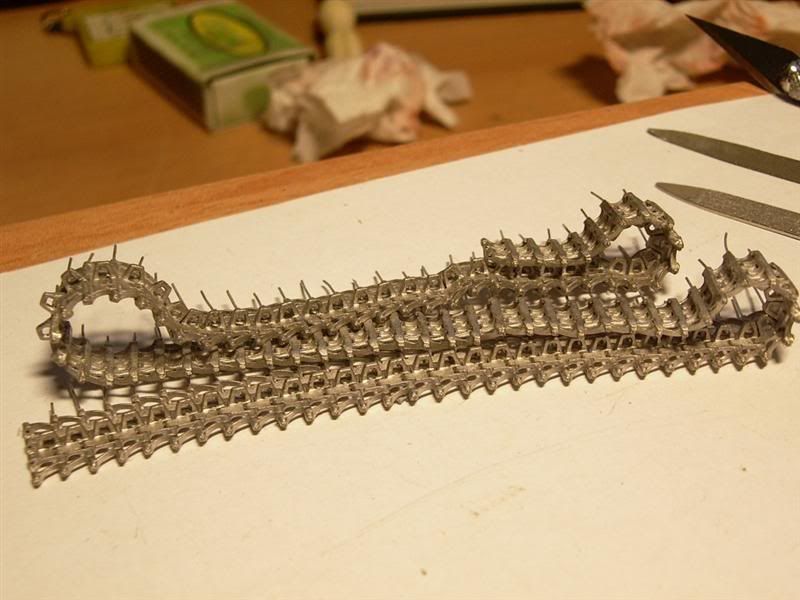

Tervist!
Tiigrile metallroomikut? Selle jaoks on mitu võimalust - kas tellida interneti kaudu, või siis veel üks võlusõna - Kullo pood - Friuli roomikuid saab sealt küll. Isegi sain sealtkaudu hiljaaegu Crusaderile roomikud. Kallis lõbu muidugi - 550 eeku tuli välja käia, aga rehkendasin siin omaette, et ma suudan aastas paremal juhul üks või kaks tanki kokku panna ja sellise tempo juures kannatab veel kuidagi ära...
