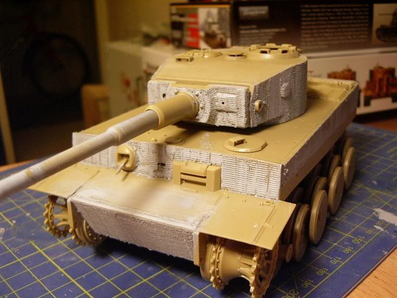

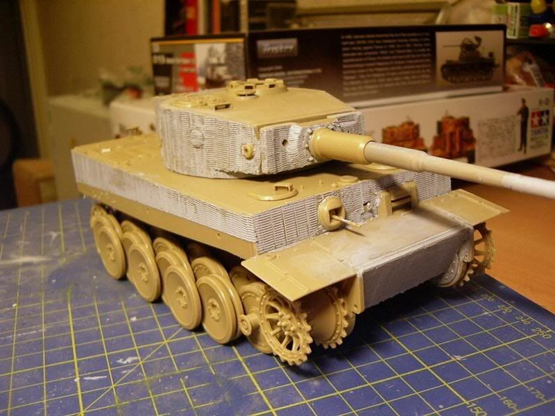

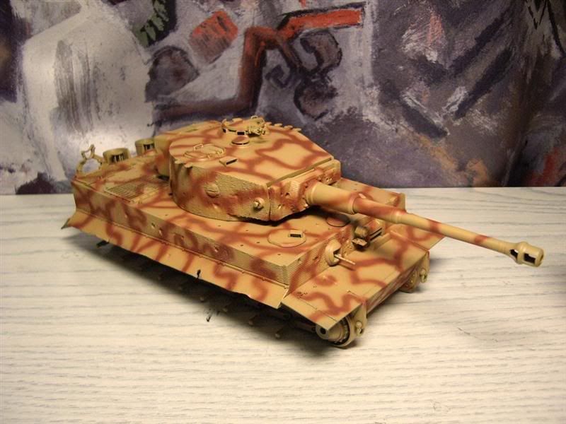

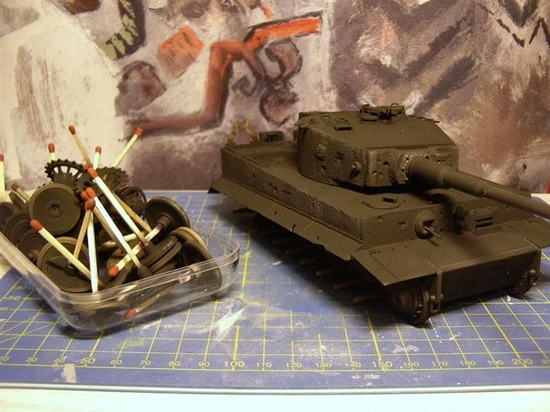

Tundsin, et kuidagi ei taha projektid edeneda, seega otsustasin teha vahelduseks ühe kiire mudeli.
Tamiya Tiger I Mid production 1:35
Lisan dragoni Tiigrilt ''näpatud'' mootorivõred ja lindid.
Seega, 15 tundi hiljem, oli mudel koos ja esimene kiht värvi peal.

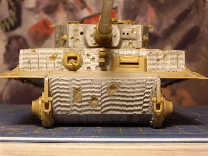

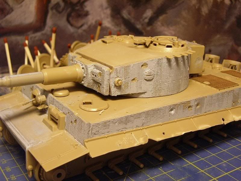

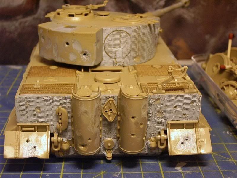

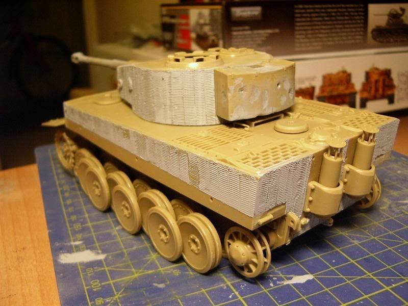

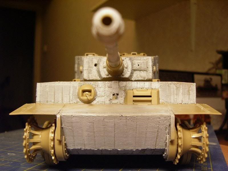

Mõned tekitatud ''kahjustused'' ei tundunud õiged ja seega osa nendest täitsin pahtliga. Nüüd siis maskeering peal.

Postitus Postitas hol-tim 123 »
kuidas sa maskeeringuid teed ??

Postitus Postitas Panzergrenadier »
Aerograafiga (värviprits), Model Master Military Brown ja Rust segatud 50/50 lahustiga ja piserdatud 10-15 PSI juures. :wink:

Postitus Postitas fossiil »

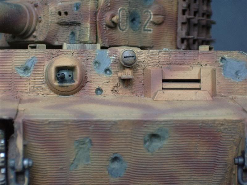

Tohoh - "no comments" - kuidas siis sedasi! Minul küll on - räägi parem heaga ära, muidu tuleme veel käsa väänama :wink: - et kuidas sa zimmeriidi tegid? Kuidagi jube hea ja loomulik paistab, olen näinud galeriides päris palju zimmeriidiga kaetud mudeleid, aga nii realistlikku kohtab harva. Nii et kui mahti saad, pane üks pikem ja detailsem seletus kirja, soovitav oleks eraldi teemana, muidu ei oska vajaduse korral leida. No aga 15 tunni töö kohta on tulemus ikka võimas küll!
Tänud!
Püüan jah sellest artikli teha. Kavas lisada ka veel üks ''keevitamise'' kohta. Praegu on inglise keeles ühe teise foorumi jaoks, pean eesti keelde ümber kirjutama.
Ahah, sellega meenub, et edastasin samasse foorumisse selle teema lingi, kus sa seletasid kuidas polte teha. Välismaalased muidugi teksti eriti ei jaganud, aga pidavat huvitav tehnika olema ja lubasid ise ka proovida. :)
Zimmeriidi tegemiseks kasutasin Tamiya pahtlit ja nende endi zimmeriidi labidakesi, need on need metallist vidinad, mis nüüd hiljaaegu Kullosse ka tulid, neid seal eilse seisuga veel oli. Põhimõtteliselt siis pahtel mudelile ja siis selle labidaga tõmmata üle. Iga korra eel pidi labidakest niisutama ja umber 5cm tõmbamise järel liimiga puhastama. Ei midagi keerulist. Eks jõuan pikemalt seletada.;)

A samas, kas keegi on kasutanud seda nn. hammasratta zimmeriidi võimalust. Teha väikese hammasrattaga?!

Hammasrattaga sarnanev olev asi on täitsa olemas, sõber just soetas. Kommenteeris nii et pisikese harjutamisega saab kena tulemuse.
Aga Siimu tööd on kiftid küll, müts maha. Huviga küsiks sellesama zimmeriidikammi kohta, tamiya oma tundub kuidagi kole õrnake pildi peal, kas reaalses elus on parem. St. ega ta läbi paindu ?

Tänud heade sõnade eest.
Need kammid on suhteliselt paksud ja ei paindu. Neid oli isegi suur vaev restilt lahti lõigata, materjal nii tugev.

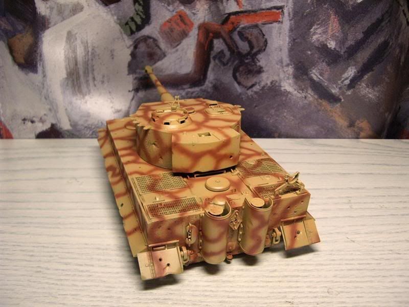

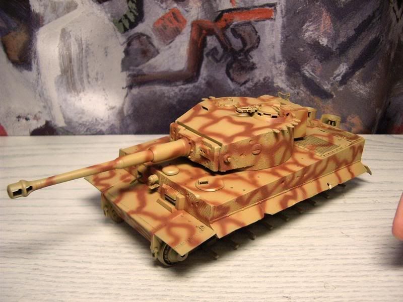

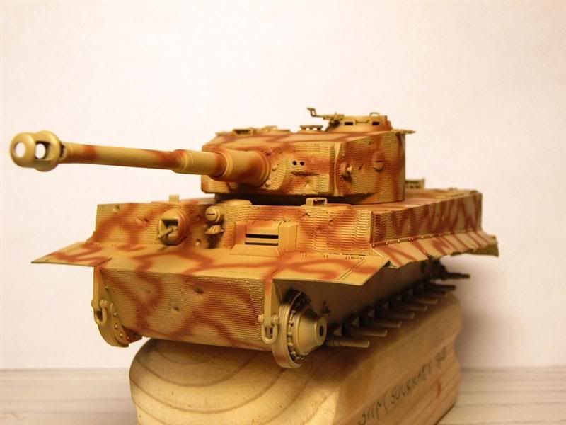

Terekest!

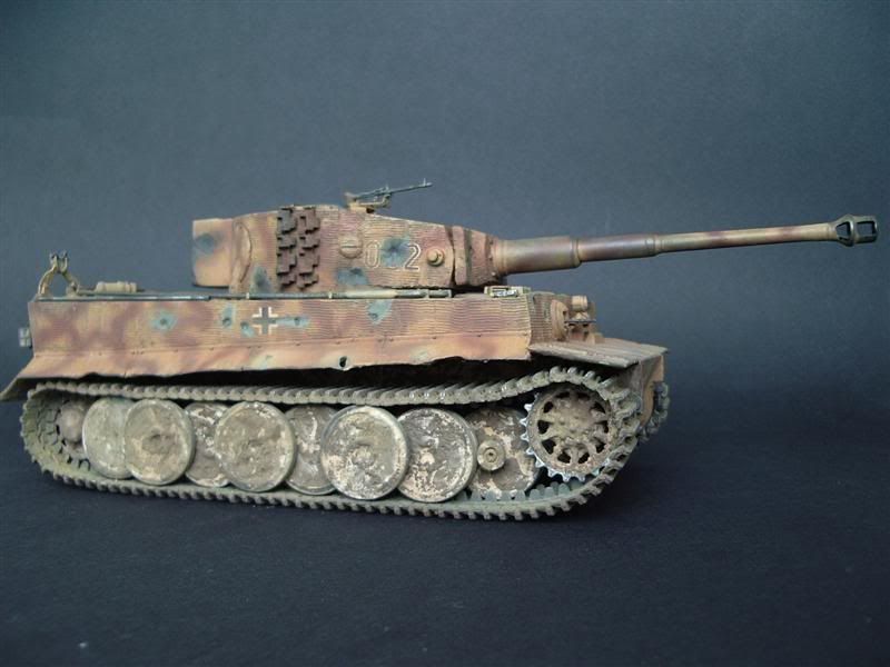

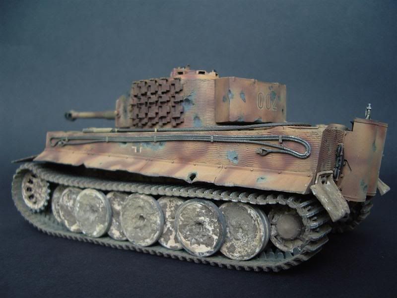

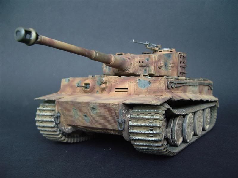

Nonii, nüüd on ta siis valmis. :twisted:
Siim
marksman
Postitusi: 622
Liitunud: 15 Nov, 2005 15:58
Asukoht: kaardilt sa seda kohta ei leia;)
Postitus Postitas marksman »

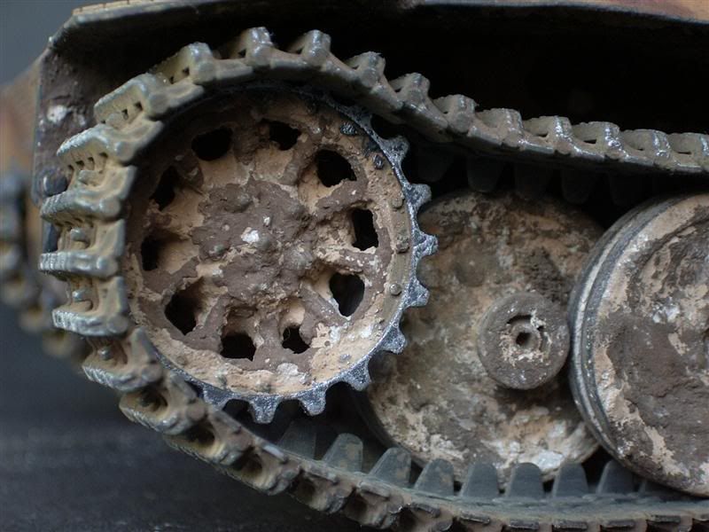

nagu tõsiselt kena.... mulle meeldib eriti see, mis ratastega teinud oled.... ja oleks endal sellised oskusi :( aga eks see ole ilmselt nagu maaliminegi.. kes oskab, kes ei oska... 5+ igaljuhul ja jõudu edaspidiseks

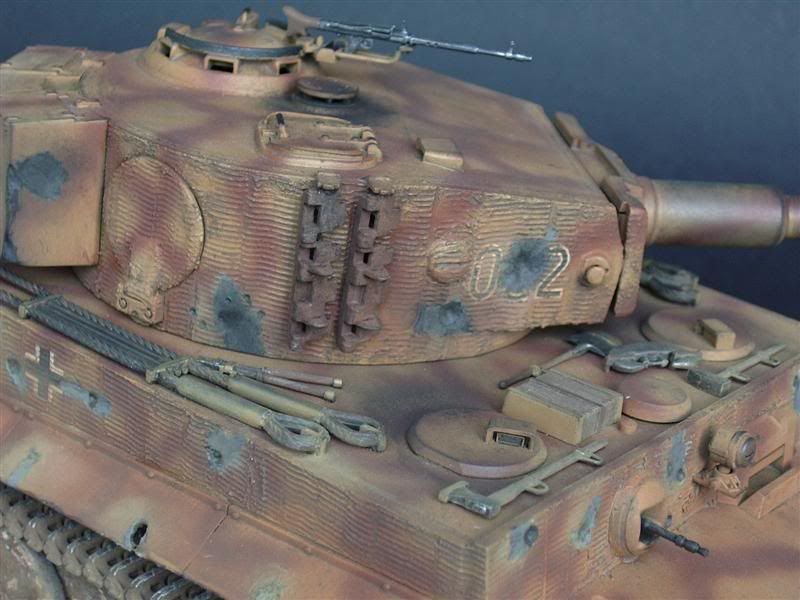

Oijaahh..., no kadedaks teed... hästi realistlik tuli välja! Kohe näha et tegu lahingust tulnud massinaga, mis igast kandist tublisti klobida saanud, aga toss ikka sees, võimas!
Ks sul ta kohta miski legend ka mõeldud on, nii numbri järgi - no et mis aasta, väeosa ja nii edasi?
Urmas.
Würger 190G
Postitusi: 2063
Liitunud: 27 Sept, 2005 12:57
Asukoht: Harjumaa
Mis rindel see antud eksemplar sõdis?
