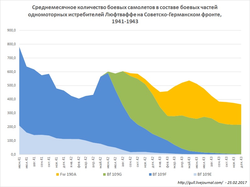

NSVL lennukimootorite resurss rahuaja kasutuses, 24. okt 1940.a. seisuga käskkirjast: http://gull.livejournal.com/883.html sõjaajal resurss arvatavasti veelgi väiksem?
Eespool nimetasin NSVL lennukite katseeksemplaride soorituste võrdlusi juba tootmisest maha võetud saksa ja briti masinatega sulitegemiseks, samas blogis on ka graafiline materjal, mis näitab E mudeli vähest osakaalu idarindel:
võetud siit: http://gull.livejournal.com/2265.html
Näha on ka F mudeli lahinguvalmiduse kiirem kukkumiskõver, vähemalt kuni 1941.a. sügistalveni peaks see minu arvates tähendama intensiivsemat kasutust.

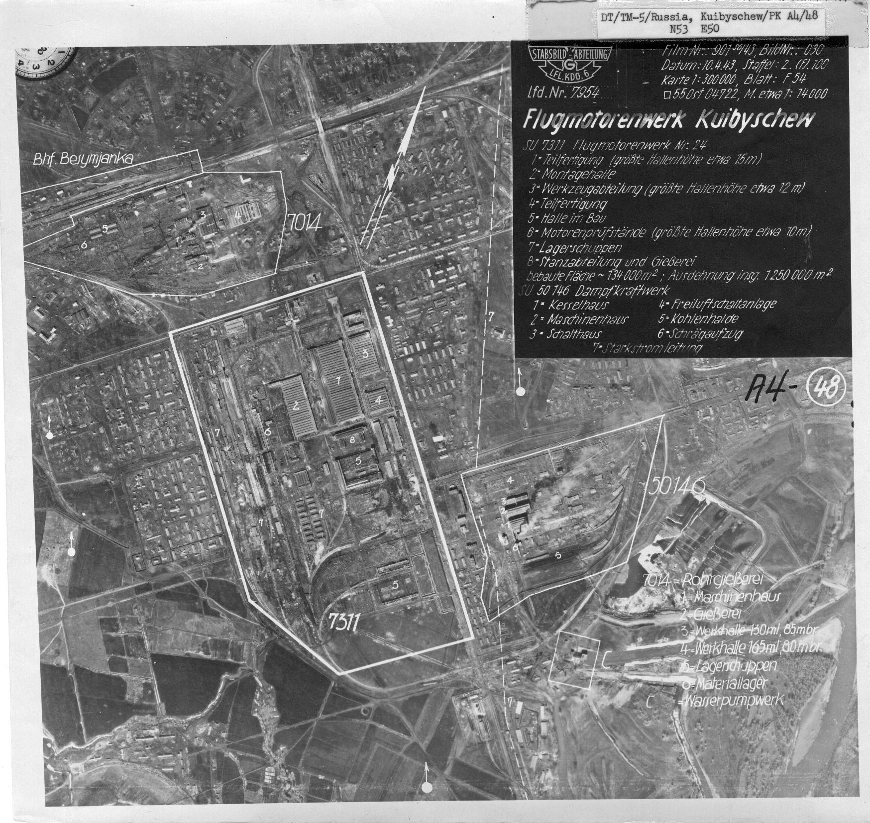

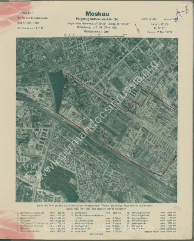

Lisan siia ka ühe saksa aerofoto Kuibõševist üldisemalt, kus näha nii tehase nr. 1 kui nr. 24 paiknemine. Ja ka muud objektid.
Ja siia siis juba ka tehasest nr. 24 endast.

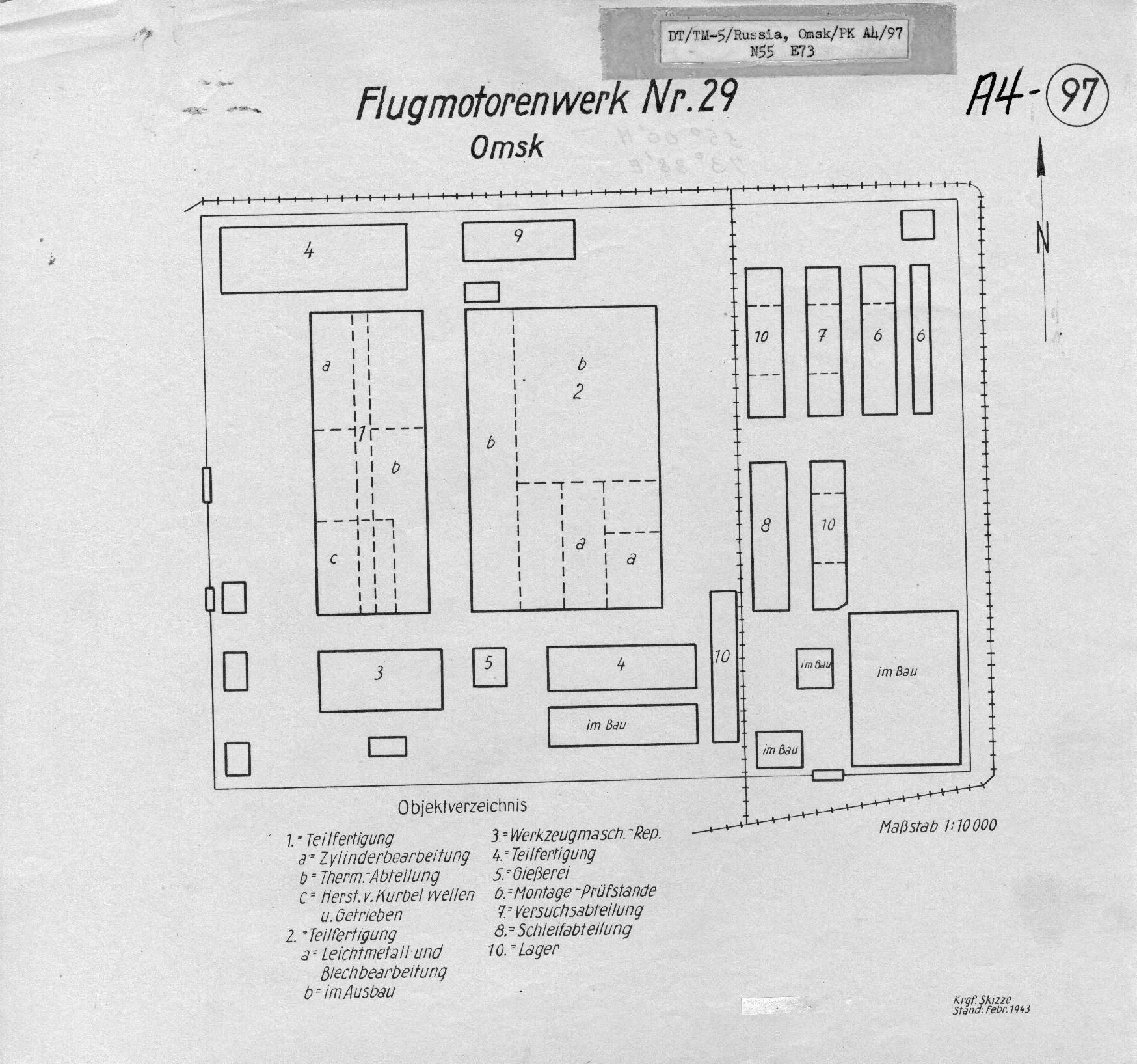

Traditsioonilist aerofotot ei saa kahjuks lisada, sest paistab, et sakslased kuni Omskini ei lennanud. Aga selle asemel üks nende poolt luureandmete põhjal kokku pandud joonis tehasest nr. 29 Omskis.

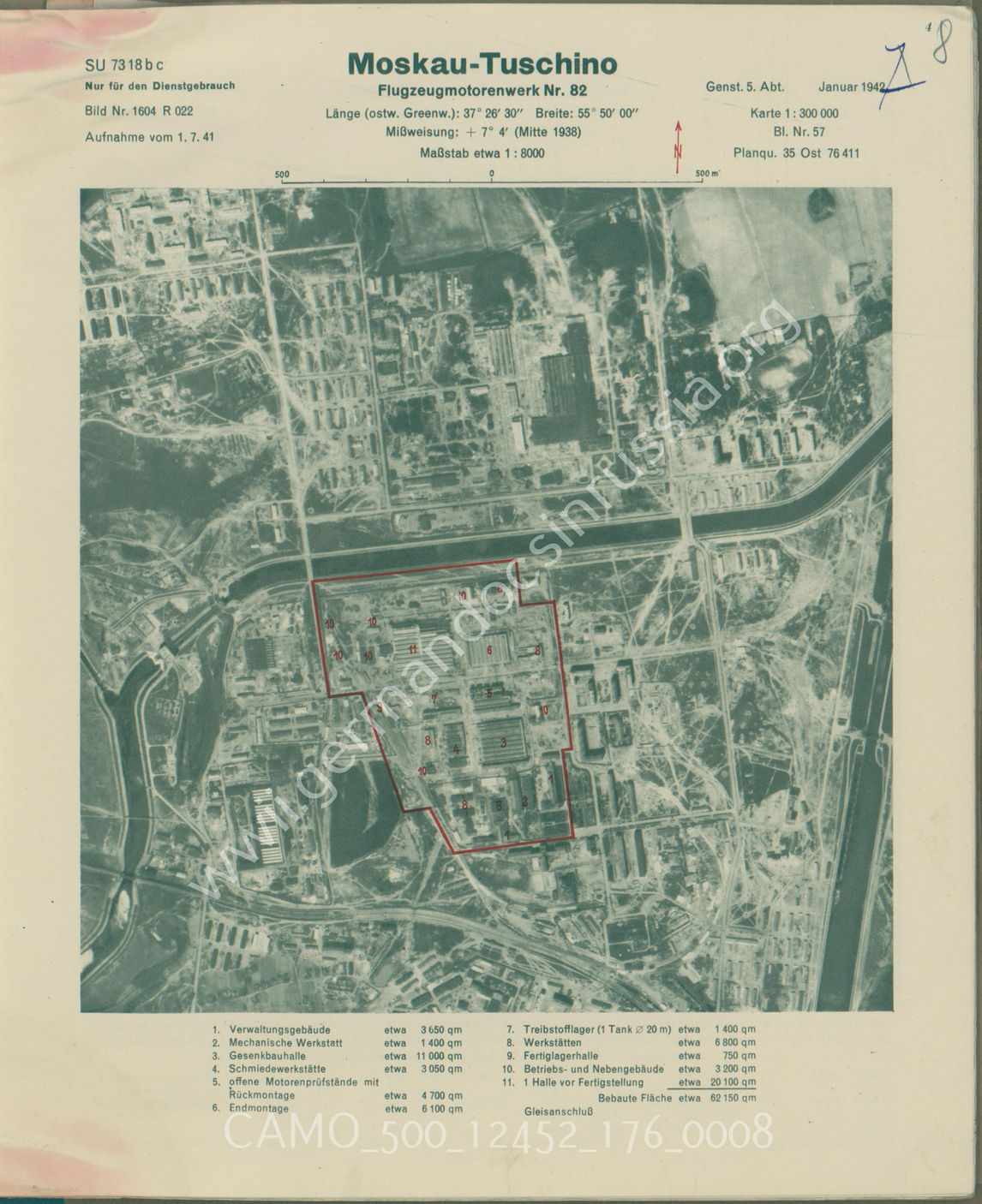

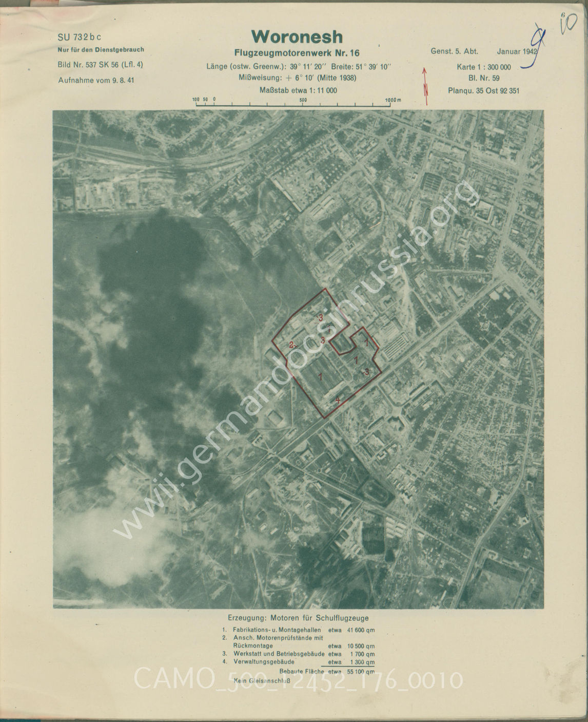

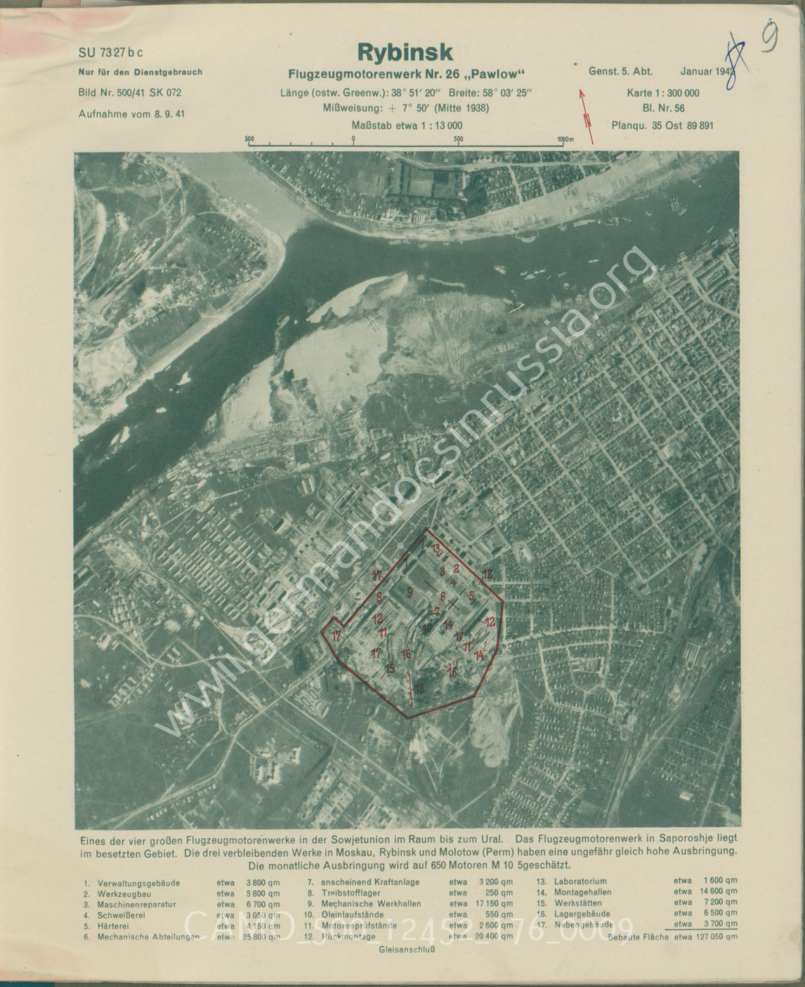

Veel mõned sakslaste õhufotod mootoritehastest nende algses asukohas.
andrus
Postitusi: 4735
Liitunud: 02 Juul, 2004 11:39
Re: Vene lennukimootoriehituse eripära
Postitus Postitas andrus »
andrus
Postitusi: 4735

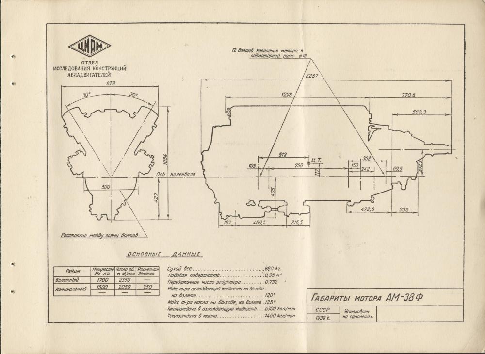

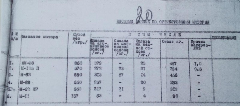

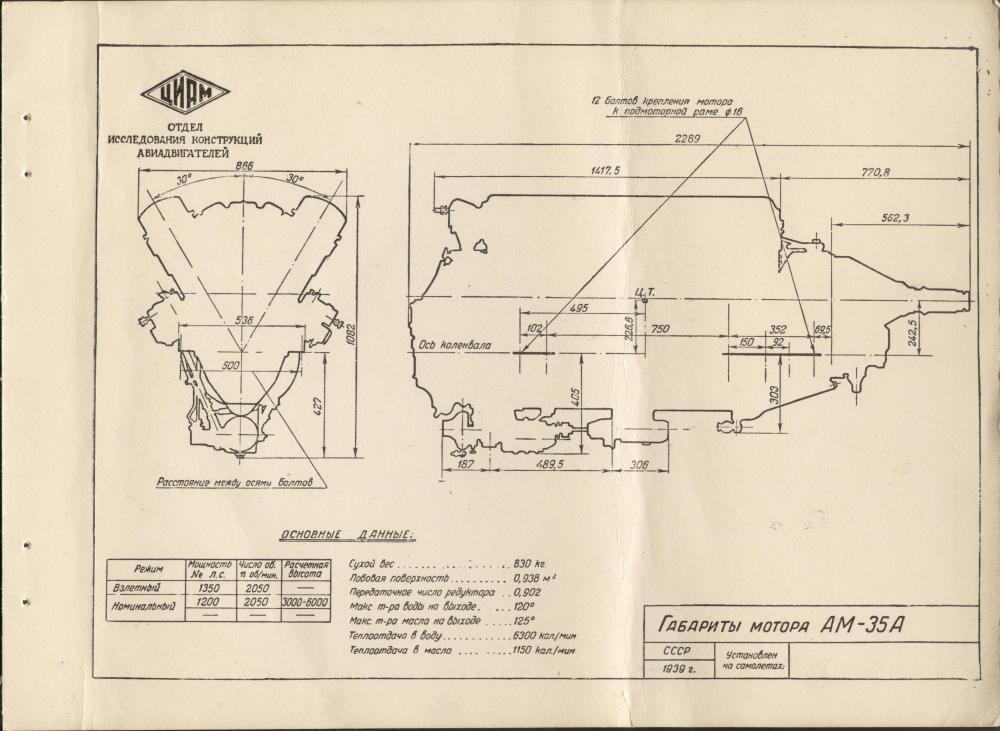

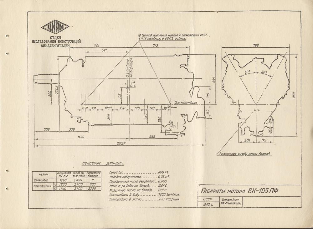

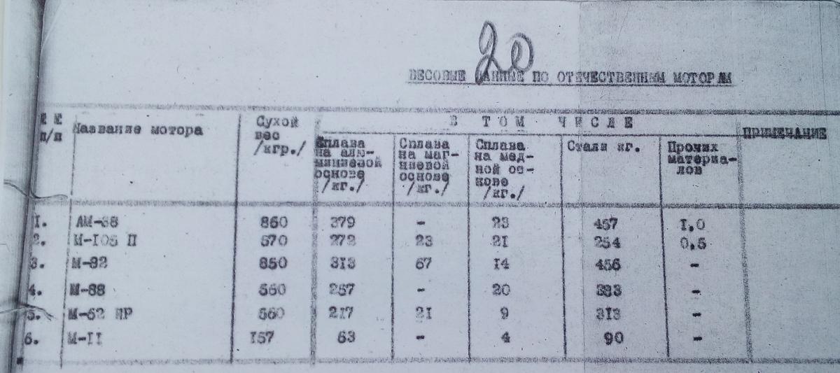

Mõnede mootorite mõõtmed:
