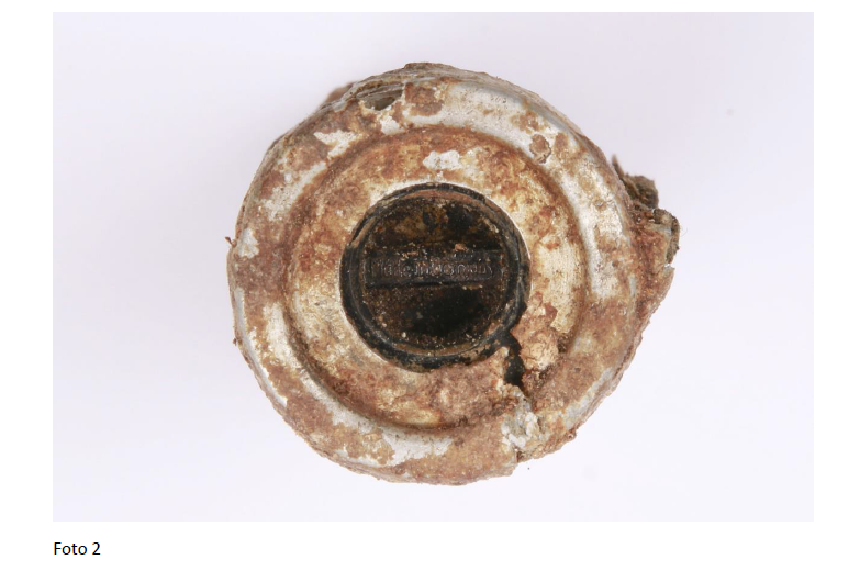

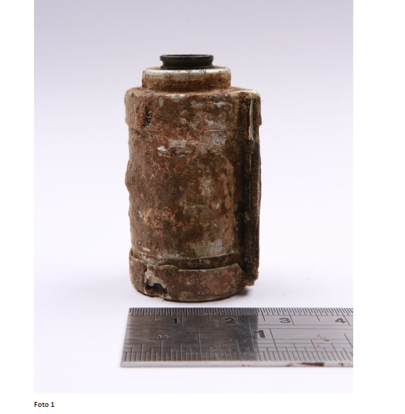

Pildistasin eseme lähivaates üles. Fotodel on hästi näha liivakiht, terava esemega avatud alumine osa ja väljaulatuv filmitükk (foto 1). Viimane tekitas esmalt kahtluse, et ehk on tegu hoopis säritamata filmiga (kasutamata filmidel on installeerimiseks välja jäetud väike osa filmi), kuid see kahtlus kadus hilisemal avamisel, nähes, et kogu film oli kaamera sees olemas. Makrovõtted paljastasid ka päritolumaa (Made in Germany) (foto 2).

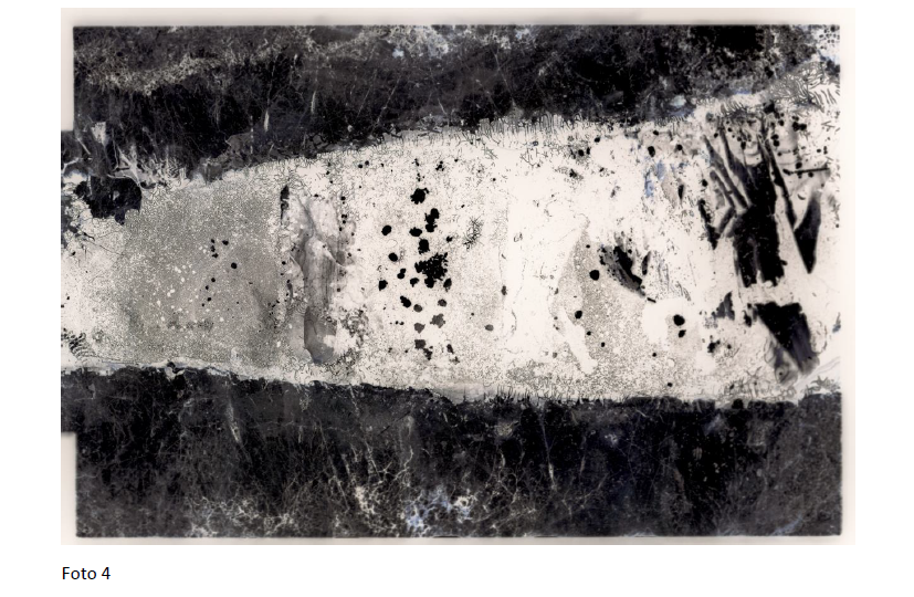

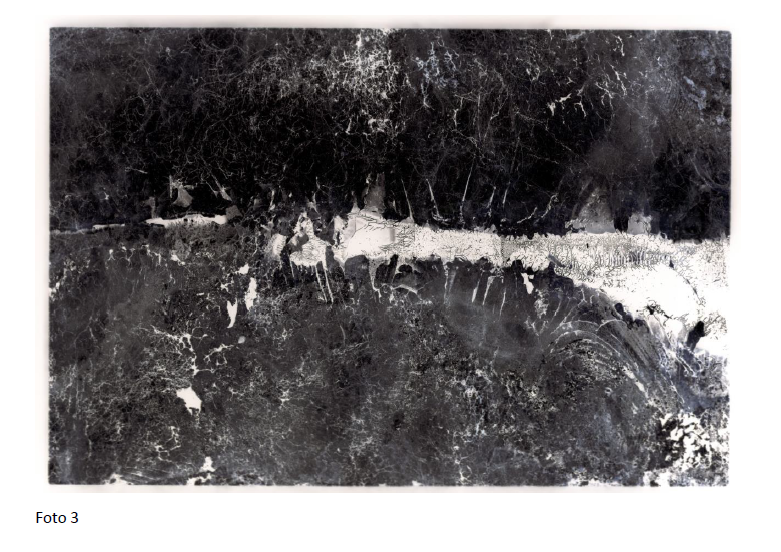

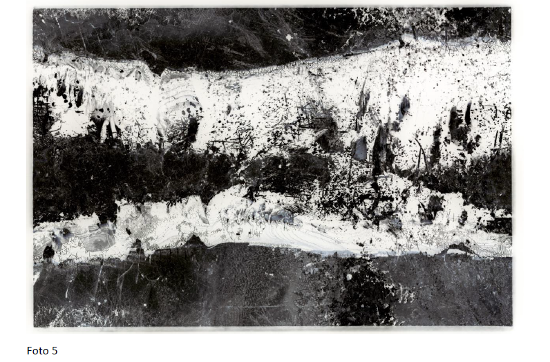

Peale ilmutust võib hästi jälgida emulsiooni lagunemise kulgu – see algas välimistest kihtidest ja otstest sissepoole. (foto 3-4). Kõige keskmised kihid on kõige paremini säilinud. Kahjuks murenes viimastel kaadritel aga keskelt ilmunud emulsioon tükkidena lahti (foto 5).

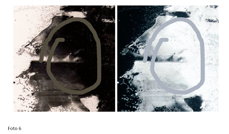

Kokkuvõtvalt võib öelda, et on üldse ime, et lahtiselt maa sees 60-70 aastat seisnud filmirullil üldse veel mingitki emulsiooni säilinud on. Film oli tõenäoliselt säritatud, kuid lagunemisprotsessi tõttu ei ole kujutis tuvastatav. Samas ei välista veel skaneeringute uurimisel leitavaid pildifragmente (foto 6).

Ma ikka vaatan ja vaatan seda viimast silmapilti ja üha enam kaldun sinna poolele, et see silm on seal vaid seepärast, et me, inimesed, oleme spetsiaalselt arenenud silmi avastama, mistõttu me leiame neid tihti ka sealt, kus neid tegelikult üldse pole.
Mu hinnang tugineb sellele, et tegu peaks olema pildistatava parema silmaga, mille pupill vaatab vasakule, ehk nina poole. Paremale ehk kõrva poole ta ei vaata, sest see nurk on liiga ebaloomulik. Kahjuks aga ei suuda ma leida nina sealt, kus see olema peaks. Kui "nägu" lähemalt vaatama hakata, saab vähemalt minule selgeks, et sellest ongi olemas üksnes silm. Ehk siis "silm".
Nii, et kurvastusega pean avaldama arvamust, et pildile pole kahjuks inimest jäänud. Tegu on tõenäoliselt tavalise juhusliku räbuga, nagu teistelgi piltidel.
