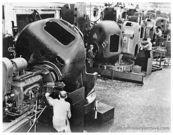

Kapten Trumm kirjutas:No ega need tankitootmise detailid ei näi ka eriti avalikud olevat - no ei suuda leida mõnda filmi nt T-72 torni ehitamisest.
Tehnoloogiliselt on lihtsam teha torni kauss ja põhi eraldi, detaile on valmistada lihtsam ja töötlemine on kohe palju lihtsam.
Veelkord teemat solkides - tornil mingit erilist põhja polegi ja ta ongi nagu kauss.
Kunstiline film T-64A tootmisest. Tööpingid on tõsised ja tornialuse kere osa õigekslaskmine on näha umbes 9.15. Külili tornid on filmi lõpus. Sepistamist eriti ei täheldanud ja ka diktor minumeelest ei maininud. Põhirõhk olla valamisel, termilisel töötlemisel ja kunstteemantitega muljumisel.
https://www.youtube.com/watch?v=R6Uda5F_fKg

Noh, torni põhjaks võib lugeda selle osa, mille külge täppsitöödeldud võru läheb. Tavaliselt see valatud kuppel ise pole päris sellise kuju ja mõõtmetega, et sinna saaks kohe liitekoha tekitada.
See kerge astmega osa võikski minu poolest põhjaks pidada.

OK, kuni selle osani kuhu härrasmees (või on see neiu, ei saa täpselt aru, nagu valamise /keevitamise piiristki) käed toetab on torn üsna kindlasti ühes tükis valatud. Sealt edasiminev madalam osa võib olla koos torniga valatud või hiljem rõngana juurde keevitatud. Kui rõnga sisemisel küljel igasuguseid nagunii külgekeevitatud jublakaid on nagu mürsukarusell jms on ilmselt lihtsam rõngas eraldi teha. Lõpptöötlemine käiks nagunii samamoodi nagu tanki korpusel vastaspoolt tehti.- lendava teraga ja torn ise seisaks paigal.
Iseenesest valatakse ühes tükis ka palju keerulisema geomeetriaga detaile - mootoriplokke, veosildade korpuseid jms. Olenemata sellest, kas pildi peal oleval tornil on rõngas keevitatud või kohe valatud peaks torn "ühes tükis valatud" kategooriasse kuuluma.

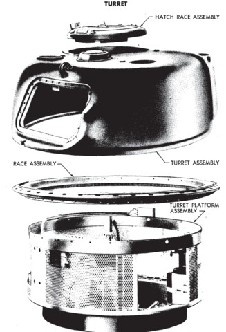

Seda me mõlemad Trummiga (vist) silmas peamegi, et analoogsed rõngaga põhjad on üldiselt juurde keevitatud. Täiesti ühes tükis oli sellel ajal minu teada M4 torn. Ma olen kusagil näinud pilti, kus M4 torni toorik on rakises ja selle põhja töödeldakse, kõik terves tükis, ilma keevitusteta (võrud jms läks juba poltidega). Selles suhtes oli lääne tootmistehnoloogia selgelt ees. Kuigi ma olen lugenud, et M4 torni dimensioonide ja kuju keerukusega detailid olidki sellel ajal enam-vähem maksimum, mida suudeti vajaliku kvaliteediga toota (kere osad olid suuremad kuid veidi lihtsamad). Tervikuna suudeti keresid valada alles peale sõda.
Meie arusaamise vahe ongi vist peamiselt semantiline. Need kuplid võivad tõesti ühes tükis olla, selle vastu ma ei vaidlegi, kuid see kuju ei ole kaugeltki lõplik ega piisav kerega ühildamiseks. Minu lähenemine võib muidugi näida liiga pedantne (ehk ongi :) ).
Panen lihtsalt silmailuks ka paar M4 torni pilti (seda pilti, mida tahtsin, kahjuks ei leidnud):
Kahtlemata, kuid tehnoloogiad on mõneti erinevad. Nende tornide puhul kasutati ilmselt lihtsalt mingit mudelit, mille ümber siis kahe erineva vormi poole "liiv" tihendatati. Mootoriplokkidel koostatakse keerukatest kujudest liiva/savi mudelid (see tähendab, et seal on mängus kümneid erinevaid vorme ja mudeleid). Väga keerukaid juppe tehakse vahast, mille ümber liiv/savi tihendatakse ja mis siis sulatatakse pärast välja. Kõigil variantidel on omad piirangud, olgu selleks siis suurus, mass, kuju keerukus või midagi muud.

vanahalb kirjutas:OK, kuni selle osani kuhu härrasmees (või on see neiu, ei saa täpselt aru, nagu valamise /keevitamise piiristki) käed toetab on torn üsna kindlasti ühes tükis valatud. Sealt edasiminev madalam osa võib olla koos torniga valatud või hiljem rõngana juurde keevitatud. Kui rõnga sisemisel küljel igasuguseid nagunii külgekeevitatud jublakaid on nagu mürsukarusell jms on ilmselt lihtsam rõngas eraldi teha. Lõpptöötlemine käiks nagunii samamoodi nagu tanki korpusel vastaspoolt tehti.- lendava teraga ja torn ise seisaks paigal.
See, kuhu piloot käsi toetab, ongi soomusterasest "kauss", sealt edasi on suhteliselt õhuke, eraldi valmistatud ja soomuskausi kolge keevitatud osa.

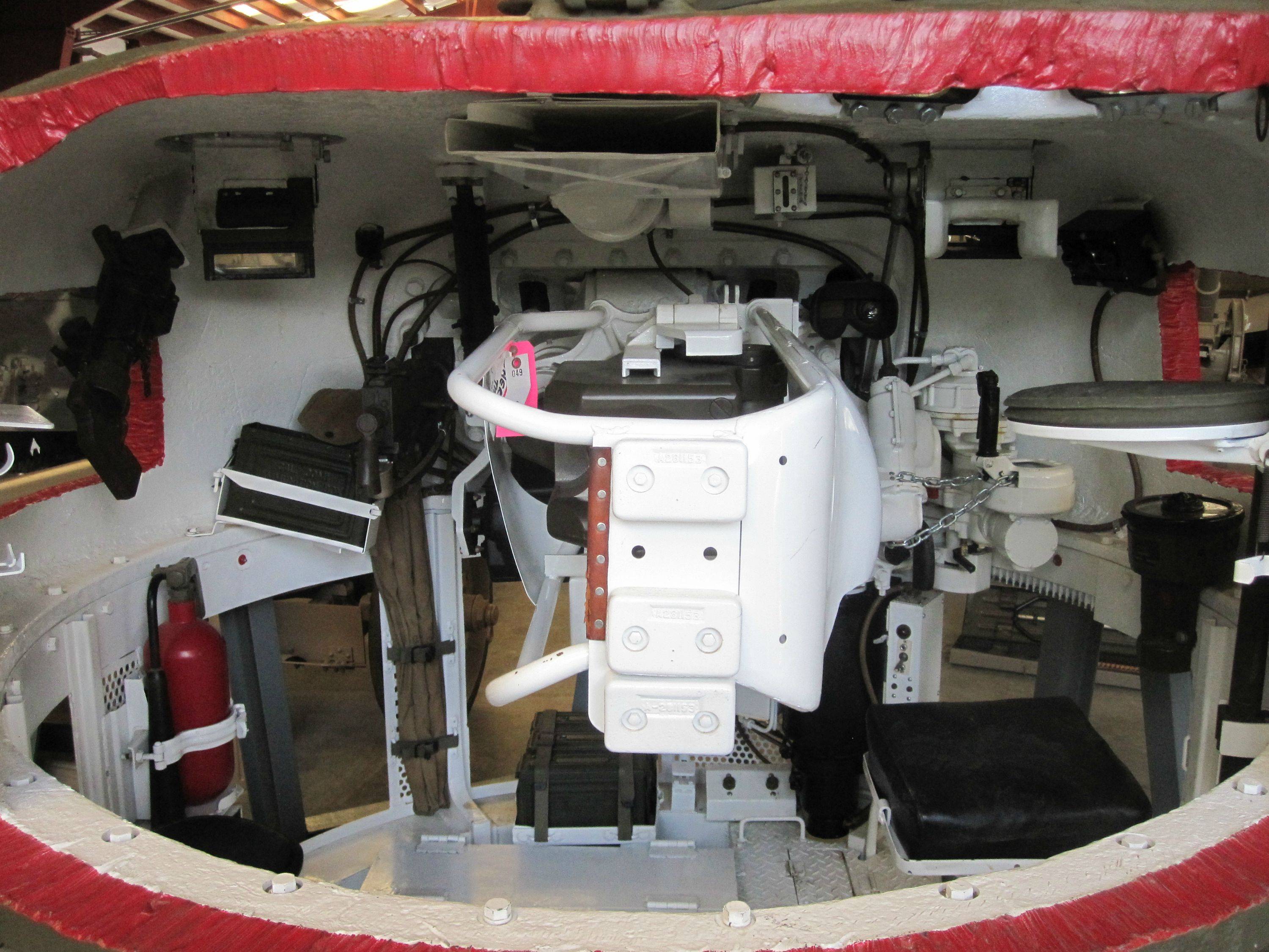

Kirs
Postitusi: 1108
Liitunud: 21 Jaan, 2009 10:50
Re: Vene vs. Lääne tankid
Postitus Postitas Kirs »
riki kirjutas:Väidetavalt Armata tanki sisemus: http://englishrussia.com/2017/04/20/nev ... mata-tank/
Natuke rohkem pilte. БМП Т–15 kohta ka.
http://trinixy.ru/143827-tank-t-14-arma ... -foto.html
