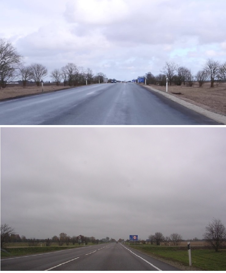

... konkreetse lõigu kohta veel siis....
Liiklusohutust tagavad teepiirded tekitavad ummikuid
Juhan Haravee, 25. oktoober 2017
Kummipostid võivad muresid juurdegi tuua
9. september 2017
Kõnealune lõik enne renoveerimist. Ülemise pildi aastaarvu ei tea, alumine aastast 2008 Mai 2018
Edit 1 ja 2

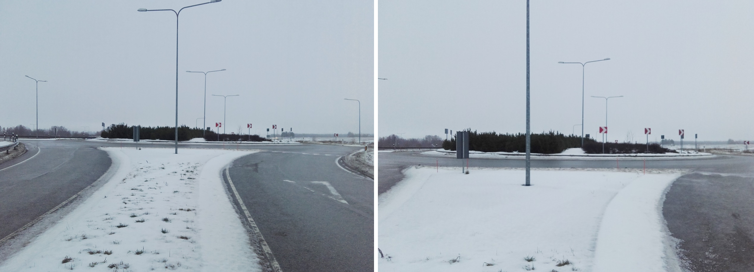

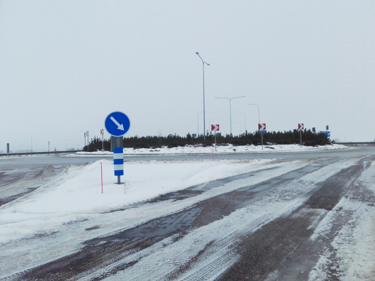

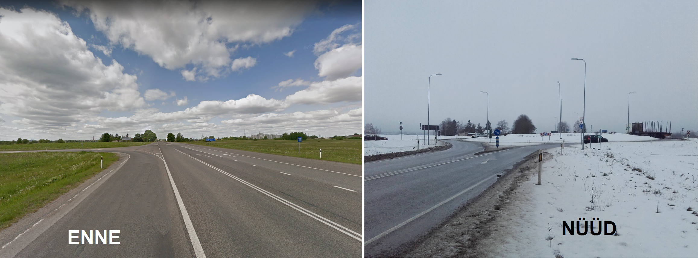

Kuna oli asja jälle riigimaanteedele, siis nüüd ka "võlgu olevad" pildid kahest sellisest, eelmises postis kirjeldatud ringristmikust.Fucs kirjutas:
3.
Ringliikluste hullus.
Mul ei ole põhimõtteliselt ringliikluse või liiklusringide vastu midagi, kui need on normaalses ja mõistlikus mõõdus ning insenertehniliselt pädevalt projekteeritud ja ehitatud.
Jama on selles, et see nii mitte meil enamus ajast ei ole.....
.....Nüüd veel omakorda eraldi teema on, et on hakatud tegema selliseid ringristmike, kus (pilti pole panna praegu, peate rahulduma kirjeldusega):
* Ringi keskme moodustab mägi ehk kõrge mullakuhi koos muru, põõsaste jms flooraga
* Ringtee ise (teeprofiil) on räigelt väljapoole kaldus
Sõiduautost ja linnamaasturist ei paista teisele poole ringteed midagi ja mööda ringi liikuvad sõidukid tulevad/ilmuvad järsku selle künka tagant välja.
Kui selline ring on pisikene pisikene, nagu nad on, siis on eriti hull, sest ei jõua reageerida.
Ülevaate puudumine liiklusolukorrast sinu lähedal ja sellest mis sind ees ootab ei tee liiklust kuskilt otsast ohutumaks.
Mega kalded omakorda on eriohtlikud libedaga kui "teehooldaja ei ole veel jõudnud teed hooldada suveseisundini" kus sõidukile mõjuvad niigi tsentrifugaaljõud.
Esimesel pildil on RING Nr.1 vaade n.ö. "küljelt", kus on näha teeprofiili suuremat sorti kalle + jama täis istutatud ringristmiku keskosa, mille tagant ei paista välja ringil liikuvad sõidukid ega ole ülevaadet ka ristmiku vastaspoolel toimuvast. Teisel pildil on sama ringristmik kalde madalamas küljes asuvalt haruteelt ringile lähenedes. Ja kolmandal pildil on RING Nr.2 kus ringi keskele on kuhjatud sihilikult mulded. Eemalt vaadates ei varja need vaadet nii palju, kui lähemale liikudes, ehk mida lähemale ringile liikuda, seda kõrgemad need kuhjatised on ja seda vähem jääbvaba vaatevälja, et saada aru ristmikul ja teiselpool ristmikku toimuvast.
Panin kõrvale ka samast suunast vaate enne ringristmiku ehitamist, kus on ilusasti näha, et enne sinna kitsaste sõiduradadega ja vaatevälja varjava mullakuhilaga ringristmiku ehitamist, oli sellel ristmikul ohutut laiust ja ruumi igale maitsele, ning vaatevälja ei piiranud mitte midagi.
