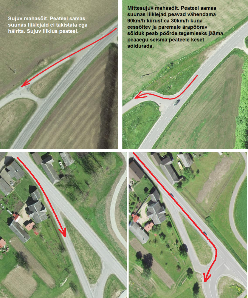

Liikluses sooritatakse lisaks parempööretele ka vasakpöördeid, mis on iseenesest ohtlikumad. Kui parempööre tehakse veidi ebamugavamaks (nagu linnatänaval - seal saavad millegipärast kõik hakkama), siis on vasakpööre lihtsam ja ohutum. Kui igapäevane teekond kasutab konkreetset kohta parempöördeks, siis on muidugi ebameeldiv. Kui aga vasakpöörajaid on omajagu, siis on kokkuvõttes maailm parem. Alternatiiv oleks ristmikule näiteks kiiruspiirang kehtestada ja seda elektroonilise (kaamera) või reljeefse (künnis) lahendusega jõustada. Ei oleks ju parem?1. Liikluse sujuvust üritatakse vähendada kõikmõeldavate vahendite ja lahendustega. Mis seni on olnud juhi teadvuses kui "sujuv liikluskorraldus" on nüüd saanud uue sünonüümi "rahustav liikluskorraldus". Ja mitte ainult uue nime, vaid ka uue sisu. Needsamad siiani olemasolevad sujuvad ja lauged paremale mahapöörded ristmikel, mis idiootliku järjekindlusega muudetakse ristmikeks, kus pole "maha keeramiseks" ei aeglustusrada ega laiemat sõidurada ja peateelt kõrvalteele pöörav sõiduk peab sisuliselt keset peatee sõidurada peaaegu seisma jääma, et ära pöörata (eriti talvel libedaga).

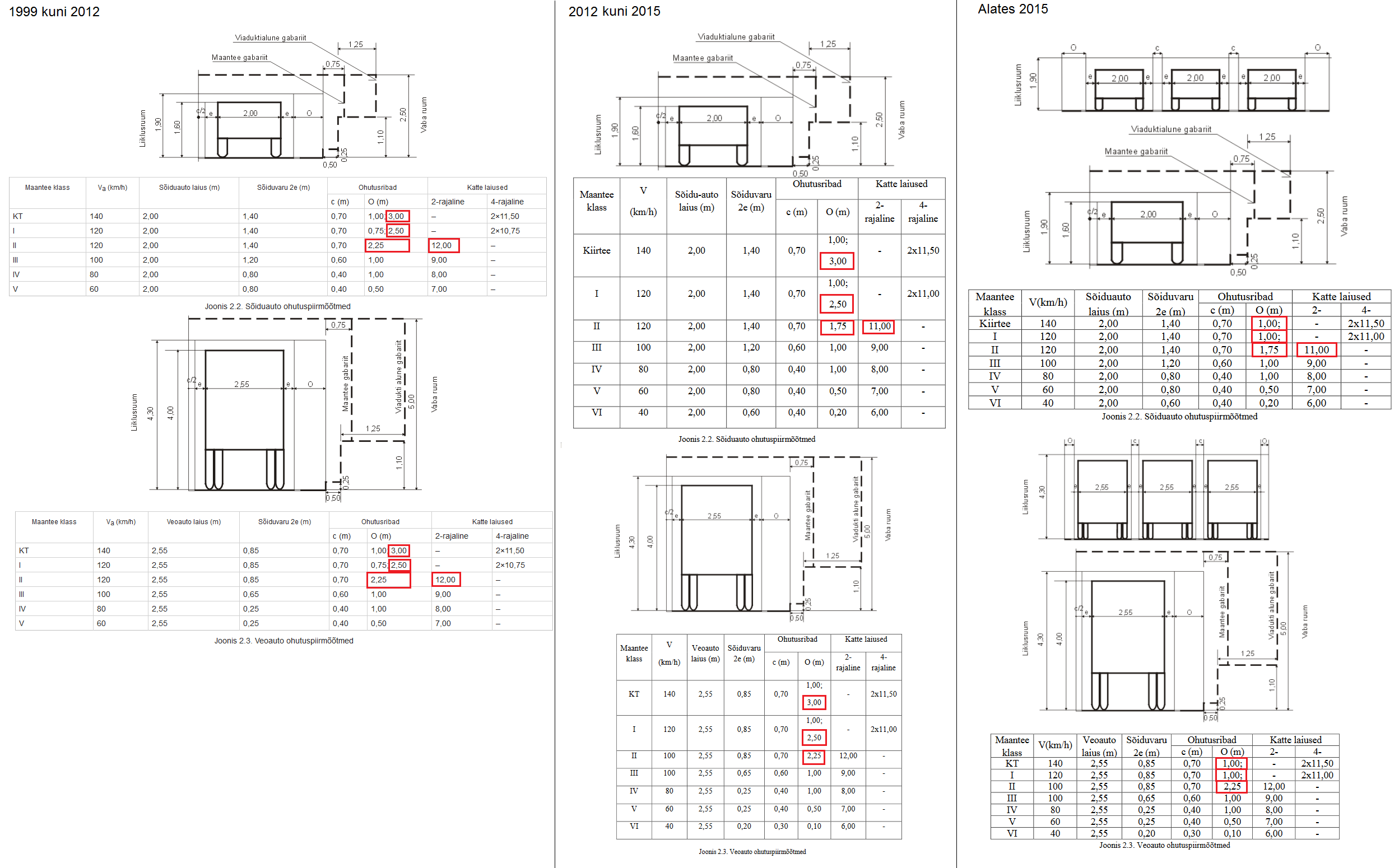

Professor Dago Antov: teedehituse normid ei ole võetud laest

Teede ja sõiduradade laiuseid puudutavate normide muutumised.

Siin on võrdlus normides, ajas muutunud suurustest. Aktid ise saadaval siin:
Tee projekteerimise normid ja nõuded
Algtekst. Vastu võetud 28.09.1999 nr 55
https://www.riigiteataja.ee/akt/26215
jõust. 15.06.2012
https://www.riigiteataja.ee/aktilisa/10 ... ormid3.pdf#
Majandus- ja taristuministri 5. augusti 2015. a määrus nr 106 „Tee projekteerimise normid” Lisa
https://www.riigiteataja.ee/aktilisa/10 ... 6_lisa.pdf#
Kes viitsib kõik need läbi töötada, siis seal on muudki võrreldavat ja huvitavat.
Mina ei hakka seda siin nüüd tegema, sest see võtaks "teadustöö mõõtmed" või vähemalt "täieliku analüüsi" mõõtmed.
Selliste asjadega peaks tegelema inimesed, kes saavad selle eest korralikku töötasu, sest sellised analüüsid maksavad mitte vähe.
Toon sealt välje veel ristprofiilidele kehtestatud nõuete muutused. Seal tuleks lisaks pöörata tähelepanu "eraldusribadele", mis on nt. hilisemates normides "poogitud külge" IIb ja IIc teedele. 1,0m või 1,5m laiune eraldusriba võtab seal reaalsest sõiduradadele eraldatud laiusest om osa (nt. IIb puhul on "katte laius" (9m) ja "maantee laius" (10m) praegu sama, mis oli eelnevates normides II maanteeklassi puhul, aga eraldusriba võtab vaba liiklemisruumi ära vähemalt 1,0m ("vähim laius")) Teepervedest/teepeenardest rääkides... kui sinna ongi jäetud nii palju laiust, et teel sundpetunud sõiduk mahub ära nii, et üldist liiklusvoogu ei takista, sega ega häiri, siis teepervedele sõiduraja äärmisele servale liiga lähedale paigaldatud nn "tähispostid" muudavad talvel lumega selle teepeenra täpselt nii laiaks, kui kaugele need postid pandud on ja kuhu maani lumesahk lund teelt eemaldama pääseb. Suvel seda probleemi muidugi ei ole. Kui teeperv on piisavalt lai, et sinna saaks ohutult ära paigutada sõiduki, siis saab suvel selle sõiduki ka nende tähispostide vahele panna. Samas võib ette tulla olukordi, kus sõiduk peab liiklusohu või avarii vältimiseks põikama suurel kiirusel sinna teepeenrale. Kuigi need tähispostid on plastikust ja hädaolukorras ka "ülesõidetavad", siis ikkagi tekitavad nad (või võivad tekitada) juhis psühholoogilise tõrke ja ta keerab teele tagasi kui selline post ette satub. Talvel teeb tähispostide paigaldus liialt sõiduraja serva lisaks olukorra, kus hetkeks teepervele põikama sunnitud sõiduk sõidab parempoolsete ratastega lumevaalu ja see kas "tõmbab" sõiduki teelt kraavi, või põhjustab sõiduki vibama hakkamist teel. Kui teeperv oleks ka talvel laiemas osas puhas ning takistusteta "pealesõidetav" (hädaolukorras ka suurel kiirusel), siis suureneks teeohutus märgatavalt. * Need tähispostid iseenesest on väga head ja asendamatud lisavahendid liiklusohutuse tagamiseks pimedas ja/või halva nähtavuse korral, kuid nad töötaksid veelgi paremini, kui arvestataks ka muid ülal ära märgitud asjaolusid.
jõust. 15.06.2012
.... praegu pole rohkem aega... vbl tuleb veel lisa, kui aega leian

Alternatiiv oli tegelikult ehitada Keilasse üks korralik kahetasandiline sissesõit, Paldiski mnt-ga paralleelne kogujatee ja sealt saaks kõik sõita, kuhu vaja.AMvA kirjutas:Alternatiiv oleks fooridega ristmikud, kuna Keilast tulevatelt kõrvalteedelt oli enne ringide tegemist täiesti võimatu peateele keerta. Arvad et foorid oleks mugavamad?Eriti kui on vaja sõita Tallinnast Kloogale - Keila linna ääres on neid ringteid tükki 5 järjest. Isegi sellise suhteliselt väikse veokaga on selle läbimine paras väänamine, saati siis seda mingi täiemõõdulise fuuraga teha.
Selleks aga ei raatsitud raha kulutada. Lisada siia juurde MNTA-s pühakirja staatusse tõusnud "liikluse rahustamine", siis tulemus ongi nagu on. See, et pealinna ümbritseval ringteel on mingid ringristmikud, on lausa analooge mitte omav lahendus - sõite vahelduseks Keilast 20 km edasi, nt Kiilis on millegipärast viaduktid.
