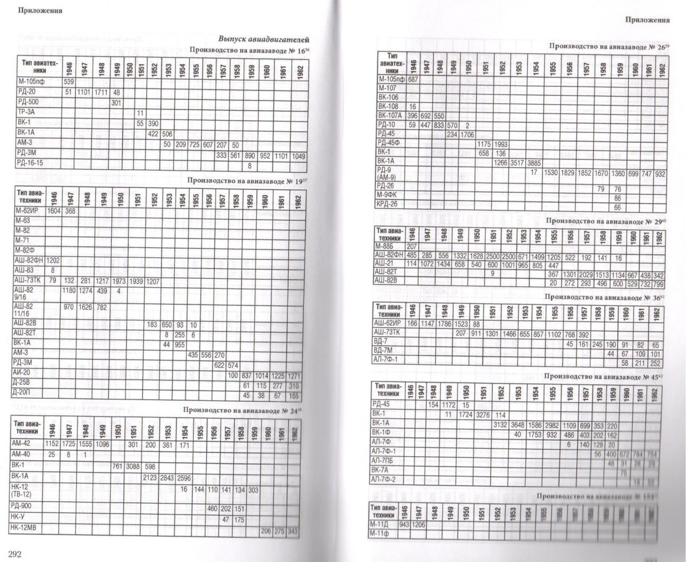

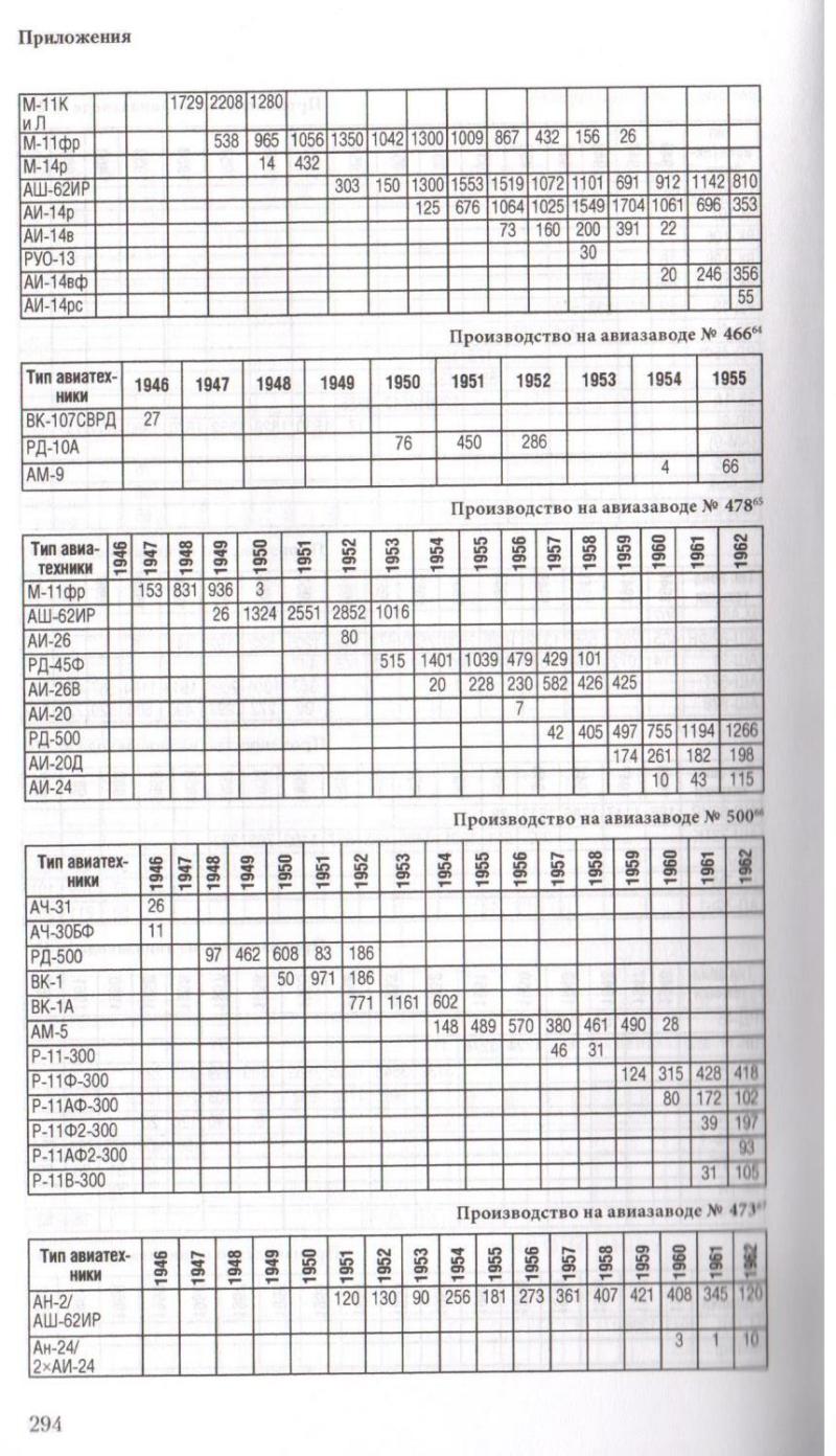

Pealesõjaaegsed tootmisnumbrid:
https://kpole.ru/catalog/knigis/mukhin- ... 5-1964-gg/
Peaks olema võetud siit: Мухин М. Ю. Авиапромышленность СССР в 1945–1964 ггhttps://kpole.ru/catalog/knigis/mukhin- ... 5-1964-gg/
