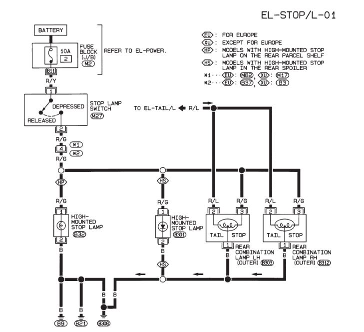

Nissan Almera 2000+ aasta omadel oli, kui piduri tule pirnid läbi piiras võimsust oluliselt. kusjuures juhtplokkides veateadet pole.
nimetu
Postitusi: 7680
Liitunud: 25 Mär, 2016 21:16
Re: Autoteema
Postitus Postitas nimetu »
Nii palju kui mina taolistest probleemidest olen kuulnud, siis nad tekivad kehvadest ühendustest vms (korrodeerunud maandused näiteks), mis tekitavad pardaarvutis segadust. Aga see on pigem selline ettenägematu disainiviga, mitte sihilik omadus.
AMvA
Postitusi: 5296
Liitunud: 09 Dets, 2018 20:26
Re: Autoteema
Postitus Postitas AMvA »
argoe kirjutas:Nissan Almera 2000+ aasta omadel oli, kui piduri tule pirnid läbi piiras võimsust oluliselt. kusjuures juhtplokkides veateadet pole.
Vaatasin selle põlvkonna Almera service manuali läbi ning kuna piduritulede ahelal ei ole üldse mitte mingisugust seost mootori ECU-ga siis pigem võis probleem olla tagumise juhtmekimbu viletsas massis või tagatulede viletsas pistikus/pirnipesades, mis võivad hakata sellisel juhul tembutama ja mõjutama ka mootori tööd.

Isiklik kogemus: Aastatuhandevahetuse Passat, mootori veatuli hakkas põlema, sõitu ei seganud. Käisin töökojas, remondimees küsis esimese asjana, kas pidurituled töötavad. Selgus, et ei tööta, ma ise ei teadnudki. Kaitse vahetatud, pidurituled töötavad, veatuli kustunud.
Remondimehe jutt: Sul on isegi hästi, mingil Audil läheb mootor selle peale avariirezhiimi (kas sõita saab või ei saa, seda ma enam ei mäleta).
Oli sihilik omadus. Mu isa Almeral oli samamoodi, ka juhul, kui näiteks mõni haagise tuli ei põlenud. Tulede veateateid polnud sellel autol üldse olemas.
