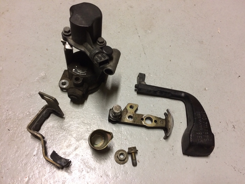

Analoogne vastukaal on ka näiteks Golfide käiguvahetustorni küljes, et käigu lülitustunne õige oleks. :)
see parempoolne kõver junn.
