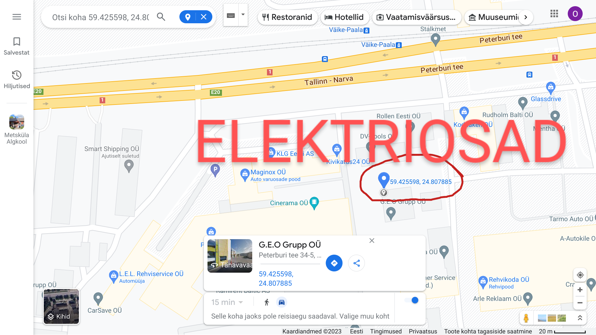

Ja varem sai startereid selle tootja kataloogist, võimsuse järgi leida: https://www.elstock.com/en/product-sear ... p=STARTERS
Autoagregaate ja nende detaile saab sellest poest, kus neil on päris suur ladu Tallinnas, kataloog:
http://maginox.ee/varuosa-paring
Aga nende elektriosade letti leidsin viimati sellest kohast:
