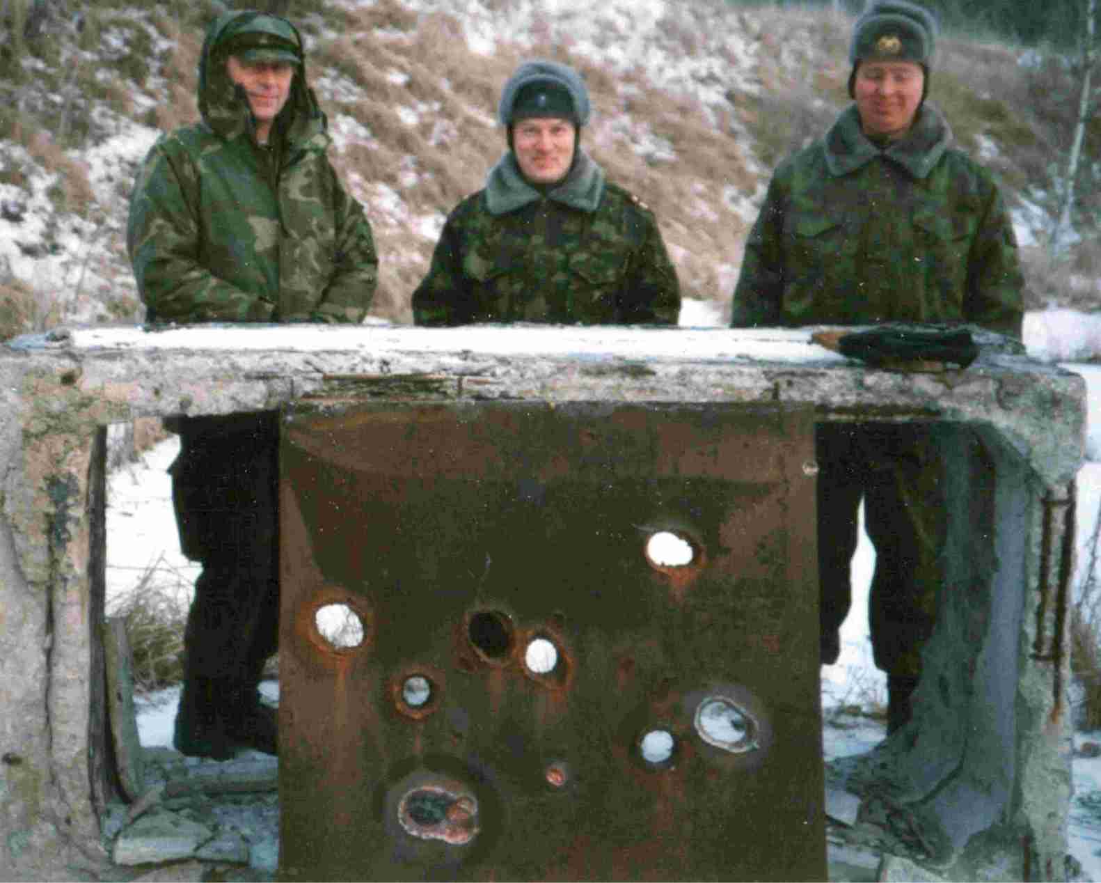

Õige. M14 on mõeldud kasutada BTRide ja BMP vastu. Saab kasutada edukalt ka veoautode vastu, S-300 radari vastu, jne.
Linnalahingus M14 saab kasutada tanki vastu ülevalt poolt - miks mitte ka drooniga lennutada tanki peale ja kõmmutada kattusest läbi.
Lätis lasksime minu miiniga BMP torni auklikuks.
https://jput.fi/Kylkimiina_ja_tulos.jpg
Siin pilt minu miini katsetustelt - eri kaugustelt erisuguste koonustega.
