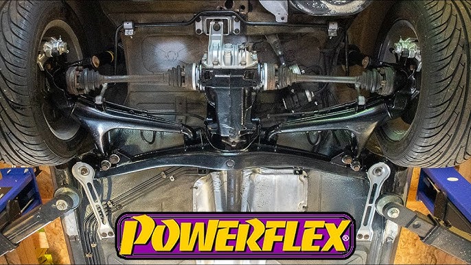

Re: Autotehnikateema
Rääkisin muidu tõsiselt.
Mis juhtub rataste suunaga tee telje suhtes, kui ühelt poolt vedrustust koormata (õõtshoob vajub auto alla), teiselt poolt koormast vabastada (õõtshoob vajub auto alt välja)?
Need kõnealused sillatala puksid (asuvad musta sillatala otstes) ei maksa kuigi palju ja esinduses (kuulsite õigesti) läks nende vahetuseks 45 minutit (eeldab spets tõmmitsaid). Ladu24-s olid need puksid 16 eurot tükk (BMW osad on NIIIIII kallid!) ja tööraha võib ka olla seal 90 euro ringis. Üldse väga lihtne ja töökindel sillamajandus, ainus regulaarselt vahetatav osa ongi need talapuksid (ca 100 000 km takka).
