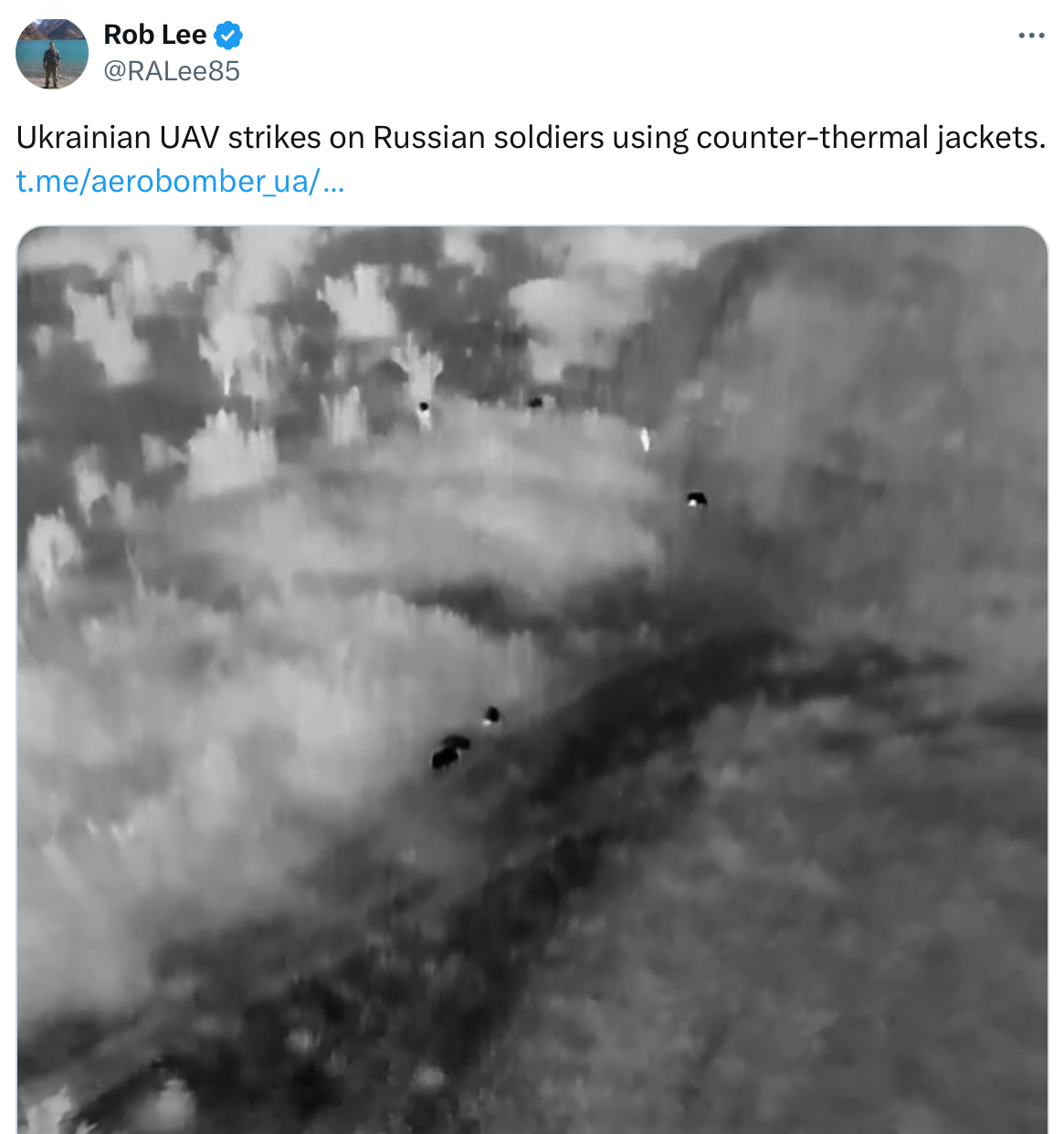

Ukraina ründab soojuskaamerat petta proovivate keepidega vaenlast. Selle lahendusega ei petnud ära.
https://x.com/RALee85/status/1829679544820768779

Minu südames on kahtluseuss justkui nende "vene enneolematute" termokeepidega oleks sama lugu nagu varem klippides nähtud puust killukaitseplaatidega!kaur3 kirjutas: ↑31 Aug, 2024 21:51 Ukraina ründab soojuskaamerat petta proovivate keepidega vaenlast. Selle lahendusega ei petnud ära.
Ärgem alahinnake vantide oskust raha teernida ...

Siin paistabki, et termo maskeeringu puhul pole tähtis, mitte signatuuri nullimine vaid selle foonile vastavaks viimine. Kui mehed oleks ilma maskirovkata tulnud oleks nad valged täpid ekraanil, maskirovkaga on mustad, a foon on hall. Ilmselt mingi fooliumi lahendus. Aptetška termotekk arvan. Kui see peegeldab taevast siis taeva T termokaameras on mingi -70 C(vähemalt tsiviilkasutuse Flir'idel) ja ongi foonist selgelt eristuv must täpp ekraanil.
Ehk siis maskeering peaks olema piisavalt tihe, et IR läbi ei lase, mittepeegelduv ja ümbritseva keskkonnaga lähedase temperatuuriga ning soovitavalt ebakorrapärase kujuga. Samas maa pealt vaadatuna võiks see termoteki kamo isegi, mõnel juhul, toimida, kuna sellisest vaatevinklist peegeldakski see ümberolevaid esemeid.

Täita camovärvides hõlst on sibulatel. Lihtsalt just see pisiasi, et sulandu keskkonda, mitte ära keskendu soojusjälje kaotamisele, ongi võtmemõtteks.
Termo, IR ja visuaalne vaatlus ongi eesmärgiga leida pildist sinna mittesobivaid "signatuure".

Seespool või kahe kihi vahel, mingit fooliumi kihti vms. pole? Riie paistab läbi üldjuhul, IR vaatlusel.Täita camovärvides hõlst on sibulatel

Selgitage mulle palun seda IR varjestamise asja. Ma ei saa sellest aru.
Iga inimene toodab & kiirgab soojust ja kui inimene täielikult isoleerida, sureb ta varsti ära. Soojusjälge saab kindlasti hajutada, kui isoleerivast materjalist katte alla pugeda, aga siis kasvab ju pindala. Ka niimoodi hajutatult jääb ju jälg ikkagi ümbrusest eristuvaks, st. kokkuvõttes on see kaamera tundlikkuse ja pildi analüüsimise küsimus?

Minul praktikat pole, aga teoreetiliselt saan seletada:Selgitage mulle palun seda IR varjestamise asja.
- õhk on hõre, tema soojuskiirgust on raskem näha, kui tahkete kehade oma
- soojust saab isoleerimise lisaks passiivselt juhtida või pumbata
- soojust saab kulutada materjalide faasinihkele (sulatamisele, aurustamisele)
- liigse soojuse saab loovutada keskkonda kas vaatlejale kättesaamatul suunal (maa sisse) või ajal (kui õhk vaatlejatest puhas on)
Kõik need võtted ei tarvitse olla välitingimustes praktilised, aga kujutlen:
- tuleb vähendada drooni soojusjälge: pannakse mootor tiiva peale, maalt vaatleja eest varju, vaatleja peab olema osav ja nägema sooja õhku (see on raske)
- vaja vähendada inimese soojusjälge: inimene peidab end IR-läbipaistmatu materjali all, inimese soojuse kannab minema õhk või neelab maa, sooja õhku on termokaameraga raske vaadelda, kuid pikapeale läheb maa soojaks
- vaja on lühikeseks ajaks palju vähendada masina soojusjälge: sumbuti viiakse masina alla, masin segab heitgaasi kokku balloonist tulnud aurustuva CO2-ga (mis on samavõrra külm kui heitgaas on kuum) või puhub selle läbi veeanuma (kuum vesi kallatakse hiljem maha)
