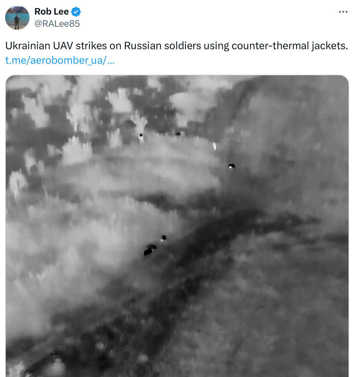

Ukraina ründab soojuskaamerat petta proovivate keepidega vaenlast. Selle lahendusega ei petnud ära.
https://x.com/RALee85/status/1829679544820768779

Minu südames on kahtluseuss justkui nende "vene enneolematute" termokeepidega oleks sama lugu nagu varem klippides nähtud puust killukaitseplaatidega! :wall:
Ärgem alahinnake vantide oskust raha teernida ... :!:

Siin paistabki, et termo maskeeringu puhul pole tähtis, mitte signatuuri nullimine vaid selle foonile vastavaks viimine. Kui mehed oleks ilma maskirovkata tulnud oleks nad valged täpid ekraanil, maskirovkaga on mustad, a foon on hall. Ilmselt mingi fooliumi lahendus. Aptetška termotekk arvan. Kui see peegeldab taevast siis taeva T termokaameras on mingi -70 C(vähemalt tsiviilkasutuse Flir'idel) ja ongi foonist selgelt eristuv must täpp ekraanil.
Ehk siis maskeering peaks olema piisavalt tihe, et IR läbi ei lase, mittepeegelduv ja ümbritseva keskkonnaga lähedase temperatuuriga ning soovitavalt ebakorrapärase kujuga. Samas maa pealt vaadatuna võiks see termoteki kamo isegi, mõnel juhul, toimida, kuna sellisest vaatevinklist peegeldakski see ümberolevaid esemeid.

Täita camovärvides hõlst on sibulatel. Lihtsalt just see pisiasi, et sulandu keskkonda, mitte ära keskendu soojusjälje kaotamisele, ongi võtmemõtteks.
Termo, IR ja visuaalne vaatlus ongi eesmärgiga leida pildist sinna mittesobivaid "signatuure".
Seespool või kahe kihi vahel, mingit fooliumi kihti vms. pole? Riie paistab läbi üldjuhul, IR vaatlusel.

Selgitage mulle palun seda IR varjestamise asja. Ma ei saa sellest aru.
Iga inimene toodab & kiirgab soojust ja kui inimene täielikult isoleerida, sureb ta varsti ära. Soojusjälge saab kindlasti hajutada, kui isoleerivast materjalist katte alla pugeda, aga siis kasvab ju pindala. Ka niimoodi hajutatult jääb ju jälg ikkagi ümbrusest eristuvaks, st. kokkuvõttes on see kaamera tundlikkuse ja pildi analüüsimise küsimus?
