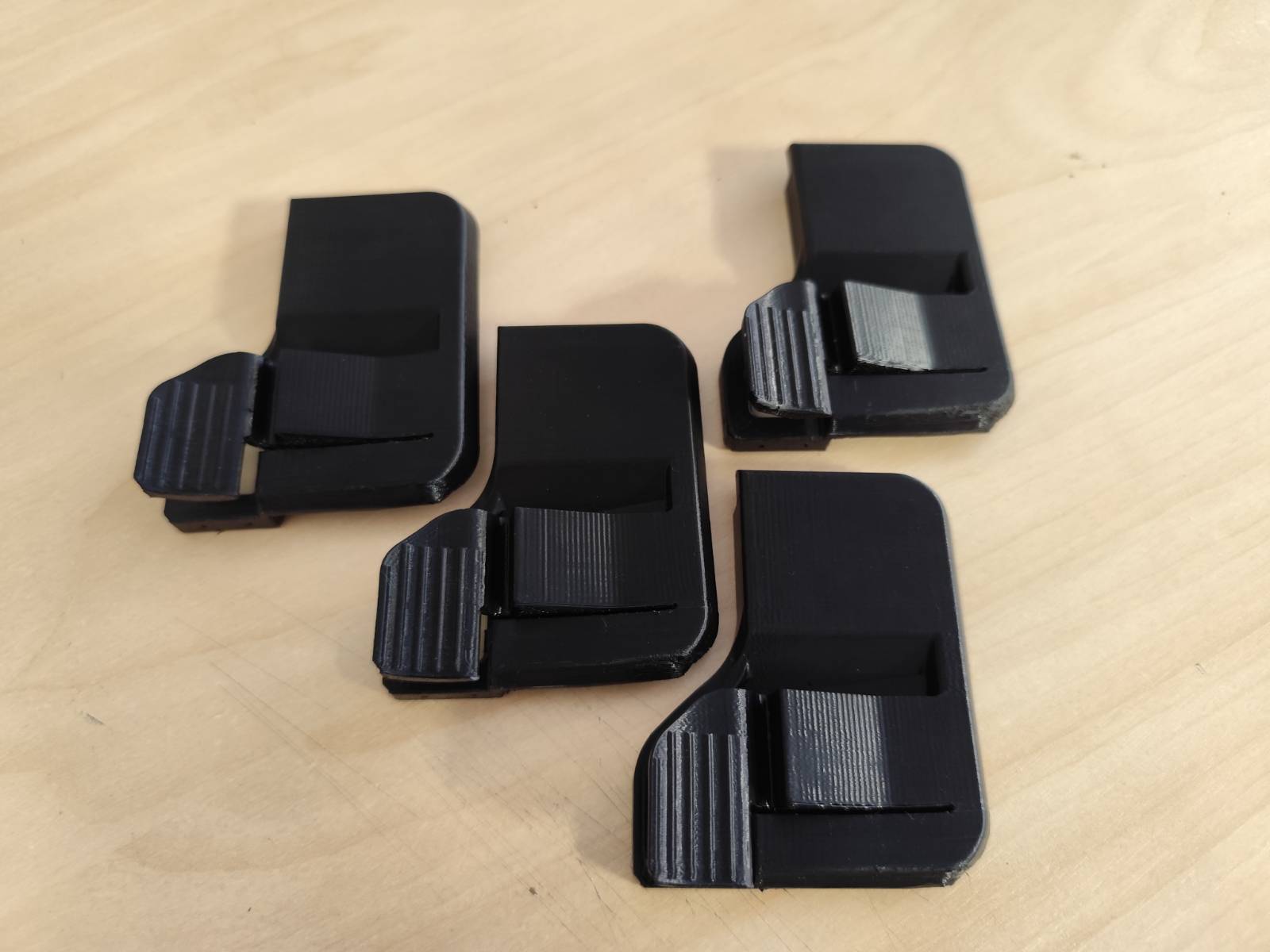

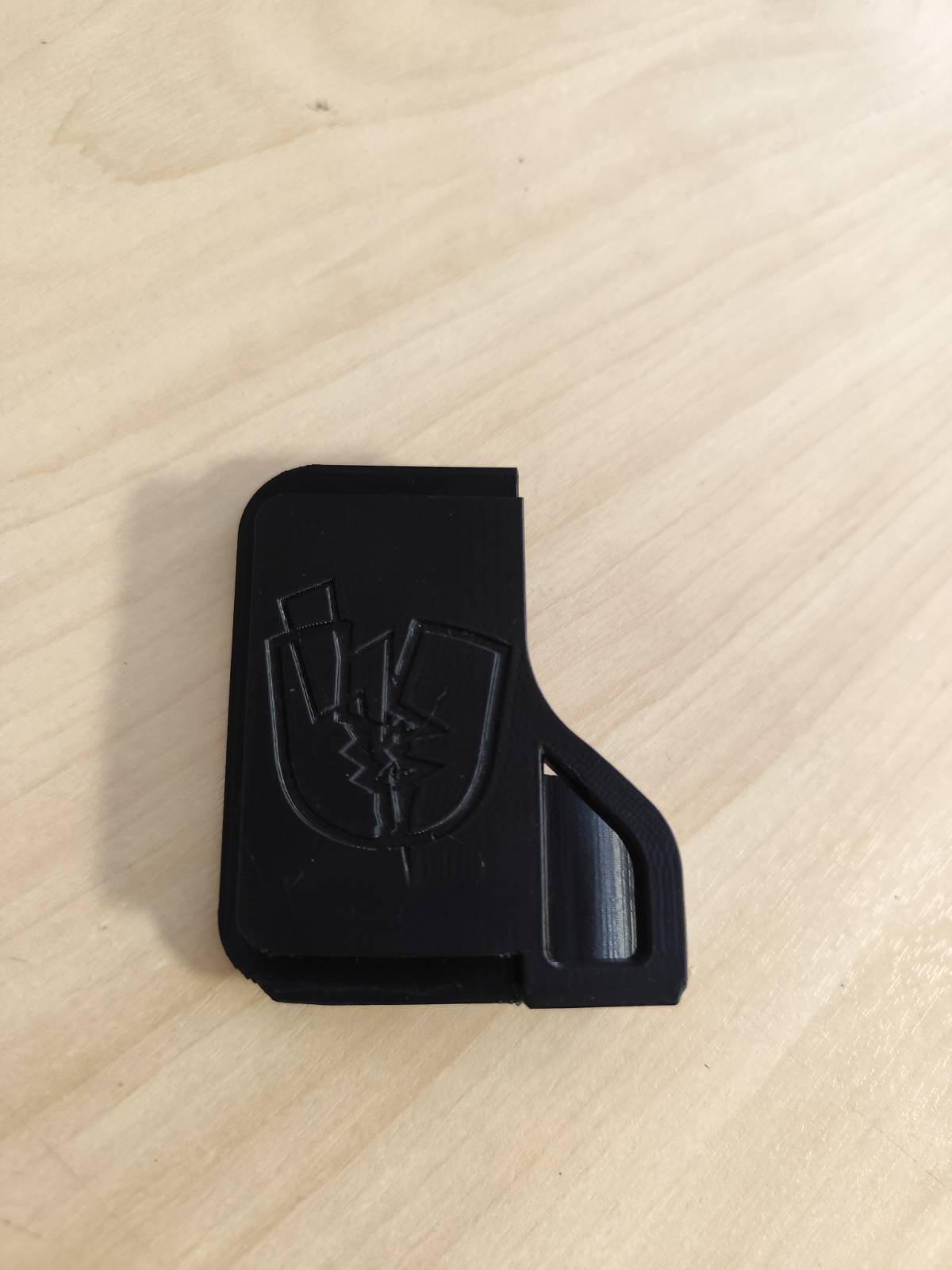

Lukuraami määrimine tähendab ka seda, et kui trumlit ei kinnita, jääb "kõhualune" vabaks ja kuiva ilmaga hakkab sealt liiva jms sisse imema. Selle vastu on aga nutimehed juba leiutanud abivahendi 3D-printimise läbi ;)
Tegu on eraldi plaadikesega, mis istub lindikoti kinnituspessa. Töötab - relv jääb lastes märksa puhtamaks keskkonnasodist, liivast-mullast tingitud tõrkeidki vähem. Kui kasutada trumlit, siis pole vaja, aga kui positsioonil tsinkide kaupa vaja lasta, siis vägagi abiks.
Kel soov soetada, siis PS ja jagan kontakti. Kümnekas tükk, üksuse embleemi/logoga nõks kallim.

Suurepärane töö lindikoti pesa sulguriga. Kui selle kohta nii öelda. See on hea mõte ja niimoodi kasutuses tulevadki välja veel täiendavad liigutused mida teha. Kiitus igatpidi.
