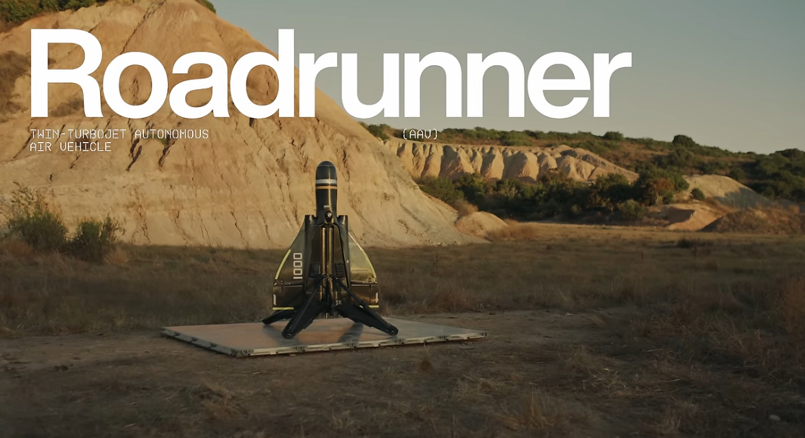

USA kaitseministeerium ostab sadade miljonite eest juurde Andurili Roadrunner droonivastaseid droone.
https://www.twz.com/air/andurils-roadru ... m-pentagon

Ilusti käitub reklaamivideotes.
Aimata võib, mis maa see olla võiks, kus seda "juba katsetatud on".
Lõppkiirus on muljet avaldav.
Huvitav täheldada, et tüürid on kolmandiku tiiva suurused, et juhitavus madalatel kiirustel kokku tuleks - aga tuleb kokku. Turbiinid tõenäoliselt pöörlevad teineteisele vastupidises suunas.
Starti tormi ajal tahaks tehnilise uudishimu tõttu väga näha. Miskipärast on mul halb aimdus, aga võib-olla on see põhjendamatu.
