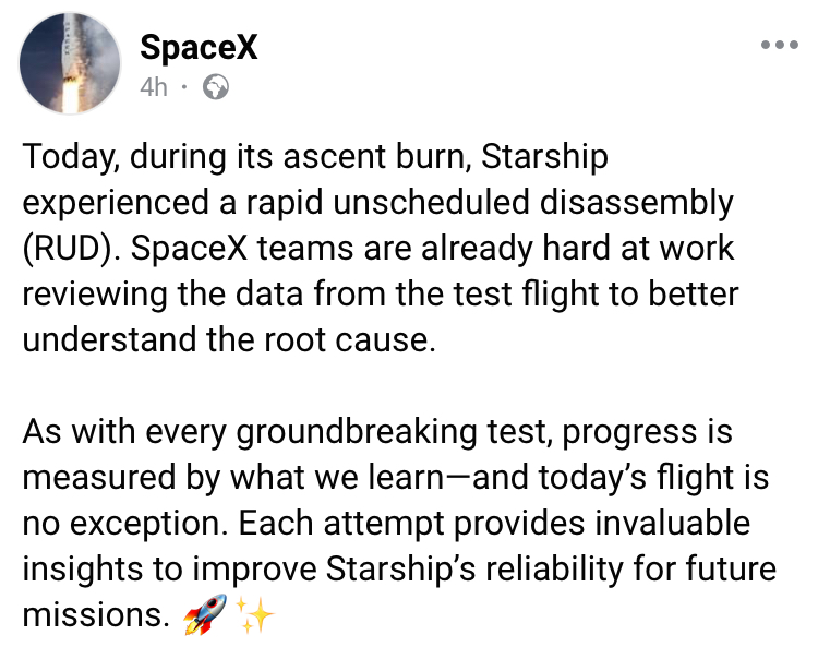

SpaceX-i viimasel katselennul rakett hävines.

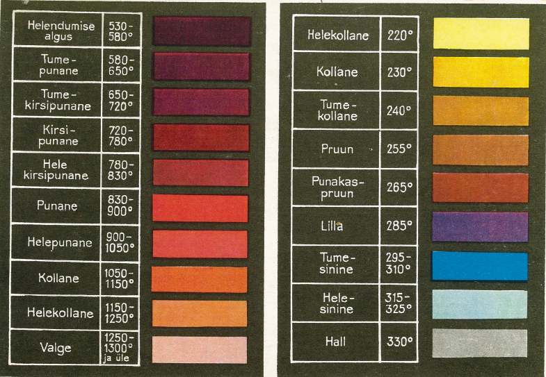

Veebiavarustes ringleb üks väidetavalt SpaceX-ist välja lekkinud foto, mis näitab Starshipi lastiruumi sisemust eelmise (kuuenda) katselennu atmosfääri sisenemise ajal.
Näha on, et küljeplekk mõlemal pool hõõgub päris korralikult ning kõige kuumemad kohad on eesmiste tiivakeste alumiste hingede juures. Läikiv kera üleval raketi ninas on kütuse lisapaak, mida kasutatakse maandumisel. Üksikud hõõguvad kohad allpool näitavad ilmselt eraldunud soojusisolatsiooni plaatide asukohti. On teada, et sellel lennul võeti külgedelt meelega plaate vähemaks arvates, et ehk pole niipalju vaja, aga kärpimisega pingutati vist pisut üle. Igal juhul küpsetati laevuke allatulekul korralikult läbi, aga see ei seganud teda täpselt õigesse kohta maandumast. Siin tuleb silmas pidada, et teras säilitab ka hõõgumistemperatuuril suure osa oma tugevusest.

Nüüd ikka väga revolutsiooniline väide...onu juulius kirjutas: ↑20 Jaan, 2025 14:12Siin tuleb silmas pidada, et teras säilitab ka hõõgumistemperatuuril suure osa oma tugevusest.
Vähemalt ehituses loetakse terase järgiandmistemperatuuriks 500...600 C.
https://puumarket.ee/wp-content/uploads ... l-EE-1.pdf
• Täielikult koormatud terastala, mis allub kuumuse mõjule neljast küljest, kaotab temperatuuril 550 °C tugevuse terase margist olenemata.
Sealtmaalt alles terase värvus alustab muutumist, nii et hõõgumisel peaks temperatuur olema küll kõvasti kõrgem...

Ehituses kasutatakse tavalist legeerimata konstruktsiooniterast, mille kuumustugevus on muidugi kehvem. Starshipi kere materjaliks on minuteada roostevaba terase 304 mingi variatsioon, mille 18%Cr-10%Ni lisand annab kuumakindlusele omajagu juurde. 800-900 C juures on ta juba muidugi pehmem kui toatemperatuuril, aga nagu näha, siis püsib veel koos. Ja ilmselt arvestati seda kõike juba projekteerimisel. Laeva kerepleki deformatsiooni laskumise hilisemas faasis on ka videost näha.

Selge, siis on tegu mingi erisulamiga.onu juulius kirjutas: ↑20 Jaan, 2025 21:09 Ehituses kasutatakse tavalist legeerimata konstruktsiooniterast, mille kuumustugevus on muidugi kehvem. Starshipi kere materjaliks on minuteada roostevaba terase 304 mingi variatsioon, mille 18%Cr-10%Ni lisand annab kuumakindlusele omajagu juurde. 800-900 C juures on ta juba muidugi pehmem kui toatemperatuuril, aga nagu näha, siis püsib veel koos. Ja ilmselt arvestati seda kõike juba projekteerimisel. Laeva kerepleki deformatsiooni laskumise hilisemas faasis on ka videost näha.
Siit on nt sellised pakkumised:
https://sebacom.ee/tooted/roostevaba-ja ... ndel-teras
kus on laused:
"Kuumuskindlad terased (sh roome-vastupanuga) on kõrgel tasemel korrosioonikindlad, sealhulgas oksüdatsiooni (katlakivi tekkimise) suhtes temperatuuril üle 5000 °C. Lisaks peavad roome-vastupanuga terased sellistel tingimustel hoidma oma mehaanilisi omadusi stabiilsel tasemel".
Ma küll ei kujuta ette, kus peaks teras puutuma kokku 5000 C-ga... Minul muidugi kosmosega ka pole mingeid kokkupuuteid...
Panen ka terase hõõgvärvuste tabeli (vasak tulp), mis lõpeb ~1300 C-ga...

Selle raamatust skännitud pildi värvid on tiba mööda, siin on ehk parem variant:
Grillitava laevukese interjöörivaate värvibalanss on ka kindlasti vale, aga sellegipoolest pakuks hõõguvate kohtade temperatuuriks 800-900 C kanti. Kõrgematel temperatuuridel töövõime puhul eristatakse kuumuspüsivust ja kuumustugevust. RV terase 304 kuumuspüsivus on kuni 900 C-ni väga hea (ei oksüdeeru). Kuumustugevus ei ole superhea, aga tundub, et lühiajalise praadimise elab üle.
