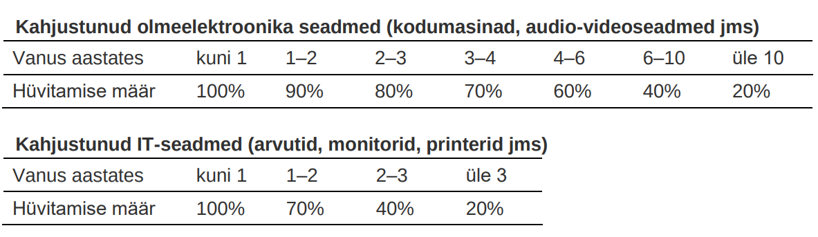

Ma siin kirjutan muide üldharivas mõttes, mitte personaalselt.
Kindlustuslepingutes tuleb lugeda ka "väikses kirjas" välistusi.
Kui keerulisel ajal riknevad külmikus toiduvarud või maja küttesüsteem lõpetab toimimise, siis kui palju sellel hetkel leevendab tühja kõhtu ja külma tuba lootus, et vast kindlustus kunagi seadmete väärtusest kasvõi osa hüvitab?
Kui tekkib suurem, üldine katkestus, siis võrguettevõttel on väga lihtne pugeda force majeure sündmuse taha, sest võrguettevõtte poolt kontrollimatutel põhjustel ei olnud neil võimalik elektrivarustust tagada, kui sellel hetkel elektrit piisavalt ei toodetud.
https://elektrilevi.ee/et/katkestused/huvitamine
Kahju tekkis Elektrilevi tõttu või meie kontrollitavast sündmusest elektrivõrgus.
Sellele tingimusele ei vasta nn force majeure sündmused nagu äike või tugevad tormid, mille tõttu tekkinud katkestusi ei ole Elektrilevil üldjuhul võimalik ära hoida.
Kuna kaasaegsed elektroonilised arvestid (ka naabrite arvestid) logivad pidevalt liitumispunktide energiaandmeid, siis sinna jääb ka märk lubatud vahemikust suuremast pingekõikumisest.
Kui olukord vastab tingimusele 1 (st kahju tekkis Elektrilevi kontrollitavast sündmusest), peab kahjude hüvitamiseks olukord vastama ka vähemalt ühele järgmistest tingimustest:
Katkestus tekitas Sinu elektrisüsteemis seadusega lubatud vahemikust suuremaid pingekõikumisi.
Ja kui vaadata Elektrilevi kahjuhüvituse välistusi siis äkiline pinge kadumine võrgust ongi "kiire pingemuutus".
https://public-docs.elektrilevi.ee/2/11 ... d56755.pdf
Hüvitamisele ei kuulu:
• kahju, mis tekkis juhul, kui sündmus elektrivõrgus avaldus kiirete pingemuutustena;
Kui õnnestub võrguettevõte süüdi teha, siis hüvitamise määrad:
