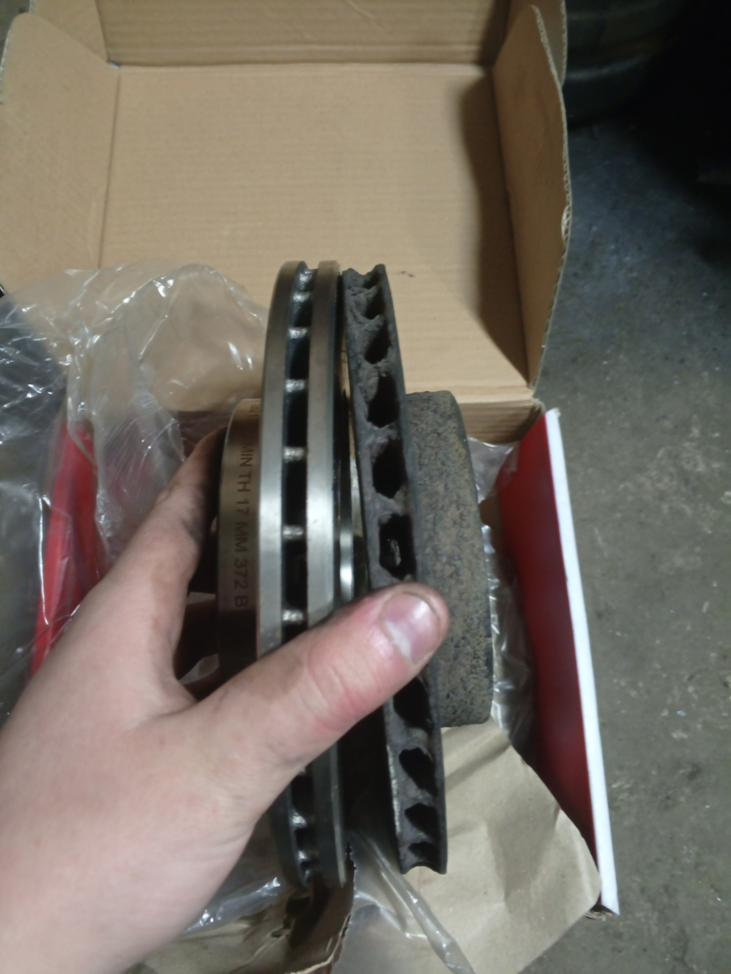

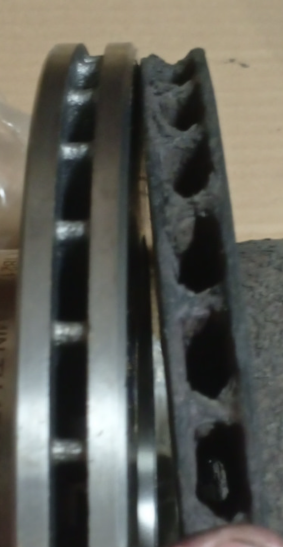

Kui kasvõi seda eeltoodud pilti vaadata, siis vasakul (noorel) kettal on näha jahutusribide keskel liitekohad ja parempoolsel kettal on samade liitekohtade mädanemise erinevus selgelt näha.
Kuna mul endal on alati mõni auto olnud, mis pikemalt seisab, siis nendel autodel ongi "vibreeriv ketas" tavaline nähe.
Alul treisin ja mõõtsin kettaid aga siis sain aru, et vibratsiooni põhjustab piduri klotsi all korrodeerunud koht kettal.
Selline korrosioonilaigu poolt tekitatav vibra võib tekkida mõne päevaga.
Sellist vibra ravin ise (üksi autos) tühjal maanteel, tehes max (lubatavalt) kiiruselt kuni 4 järjestikust täispidurdust. (Kuni 4 max järjestikust pidurdust peaksid ka kõige odavamad klotsid vastu pidama.)
Kui ühest tsüklist jääb väheks, siis mõned kilomeetrid ketaste jahutamiseks ja siis uuesti sama korduses.
Sellist moodust ei maksa muidugi mõraste ketastega sooritada.
davidsoniharald
Postitusi: 1716
Re: Autotehnikateema
Need liitekohad, mida sa siin näed, on kahe vormi poole liitekohad. Ketas valatakse ikka ühes tükist.

davidsoniharald kirjutas: 19 Juun, 2025 19:43 Need liitekohad, mida sa siin näed, on kahe vormi poole liitekohad. Ketas valatakse ikka ühes tükist.
Täpsustame: piduriketta valamisel pannakse kahe valuvormi vahele veel kolmas, eraldi erilisest pinnatöödeldud valuliivast tükk, mis peale valamist vibraga ära lõhutakse. Need liitekohad on selle tüki serva jäljed. Siin on hästi näha: https://www.youtube.com/watch?v=jrkDBHvd1Yk
Aga nuh, fantaasia puudumises meie akf-i küll kuidagi süüdistada ei saa...:D
Kui keskmist tühikut moodustav detail on ühest tükist, siis selles kohas ei saa olla vormi liitekohta, kui keskmine detail on ühest tükist.
Valatakse küll ühe valamisega aga kuna malm voolab mööda ketta tööpindu, siis nende kodarate liitepindadele või tekkida urbne valudefekt.
Esindustes nii lõhkiseid kettaid tavaliselt ei näe aga erinev pilt avaneb "odavremondi kuurides" ja irvitamine ei muuda fakte olematuks.
