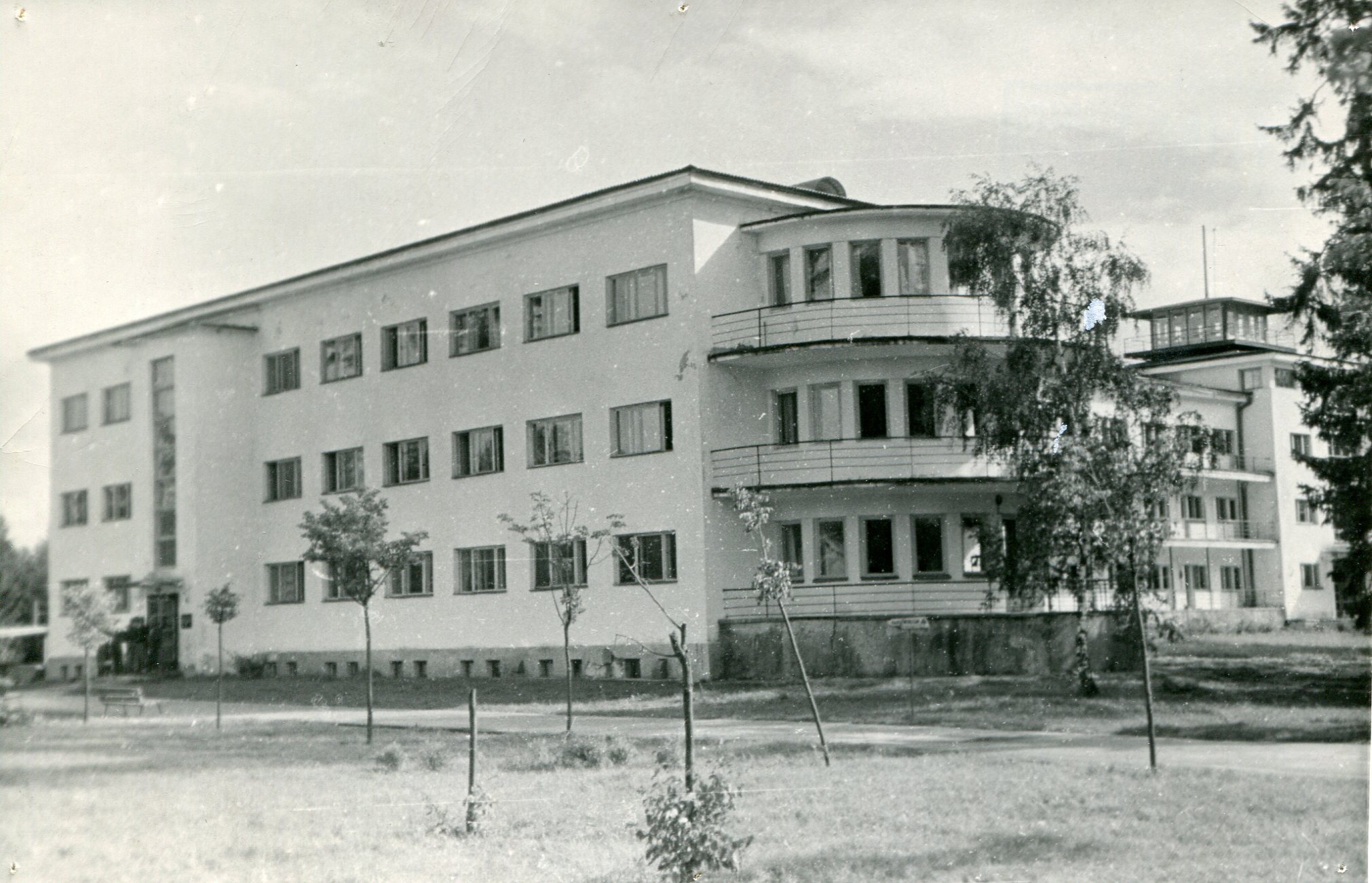

Kose asulas on lisaks laialt tuntud punavalitsuse punkritele veel 1966. aastal avatud kopsuhaiguste sanatoorium. Hoone on omas ajas üsna eripärase arhitektuuriga ja meenutab pigem mõnd punavalitsuse puhkekodu. On andmeid, et projekt on pärit aastast 1950 ja hoone võeti kasutusse 1966. NSVL tavade järgi pole 16 aastat muidugi kuigi pikk ehituseaeg aga ikkagi.
Tekkiski küsimus, kas tegemist pole kuidagi omavahel seonduvate rajatistega. Äkki keegi teab miskit või ehk oskab isegi projekteerijat nimetada.

Suurte akendega keldrikorrus reedab, et mingi punkri "maskeeriva rajatisega" tegemist pole (kelder pole varjendiks mõeldud).
Nõuka ajal oli kombeks mingi olulisema punkri varjamiseks ehitada "maskeerivaid rajatisi", Kose kutsekool on selle nn parteivarjendi maskeeriv rajatis. Maskeerida võidi soovida nii ehitustööde toimumist (ameeriklased tegid rutiinset satiluuret) kui ka objekti ennast.

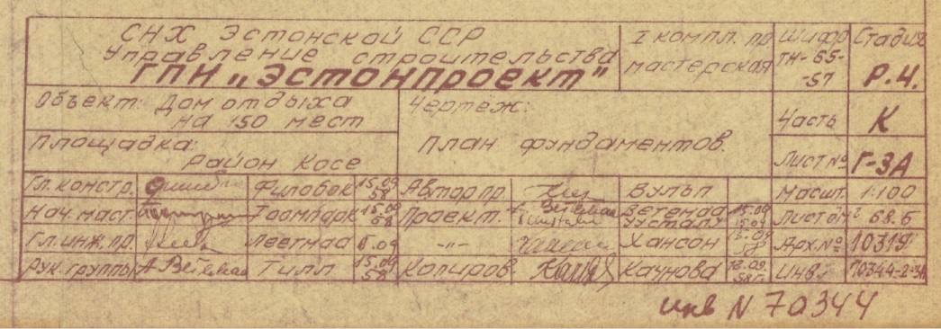

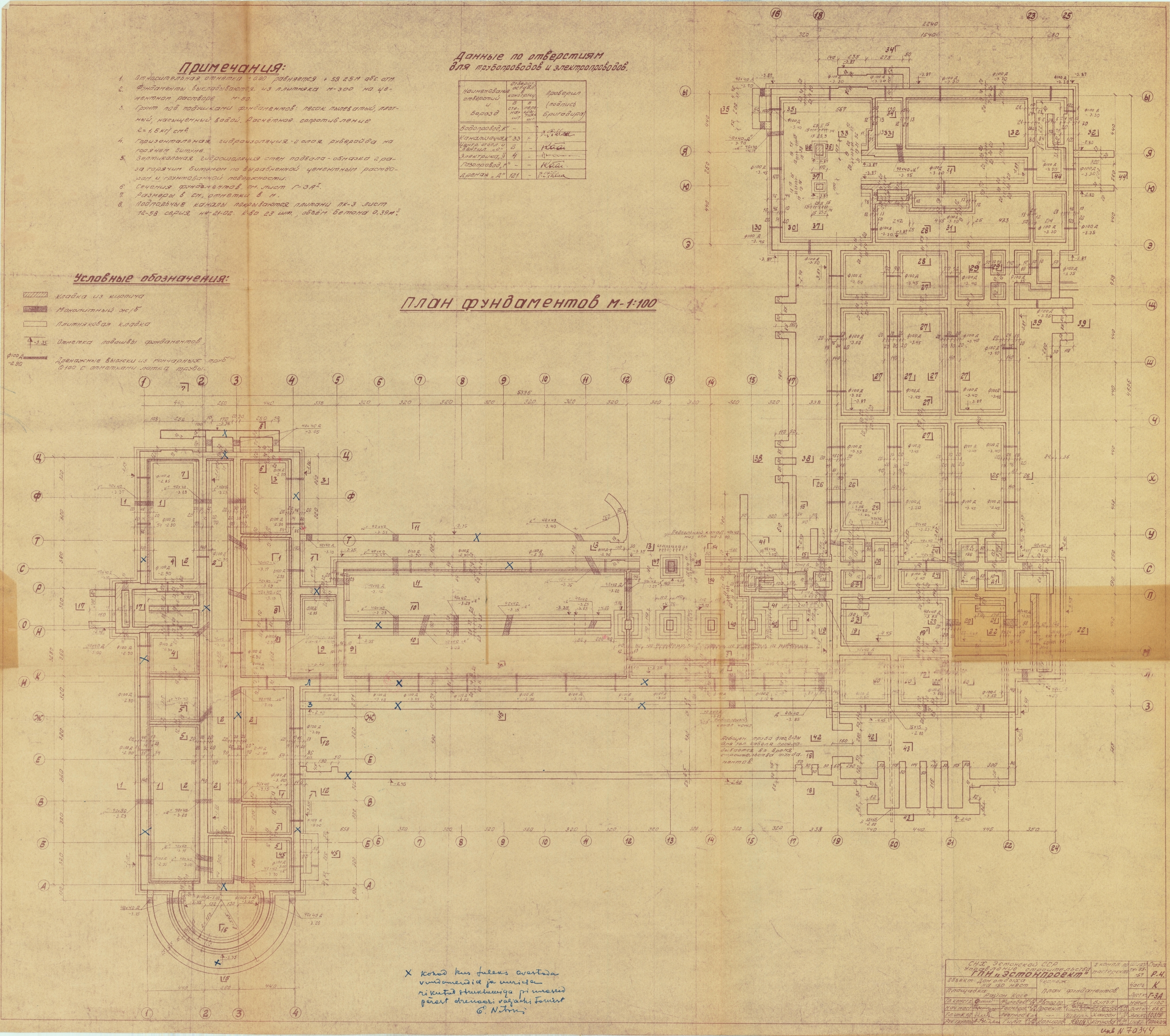

Geodeetilised ja geoloogilised alusuuringud tehti detsembris 1957 ja mais 1958, projekteerimist alustati RPI "Estonprojekt" (hilisem Eesti Projekt) 1957, "Puhkekodu" projekt TH-65-57 / TH-65-57/58 valmis ja kinnitati 15.09.1958. Ehitamist alustati Maardu Ehitustrusti poolt 1959, peahoone vundamente rajati 1959/1960 talvel. Vundamendid olid ette nähtud rajada looduskivist. Pärast vajumisi ja lagunemist otsustati osa lammutada ja asendada betoonplokkidega, puhkekodu ehitus "profileeriti" projektis ümber "Tuberkuloosisanatooriumiks". 1960 detsembris otsustati peahoone rajamist antud kujul mitte jätkata (tiibhoone ehitamist polnud veel alustatud), projekteerida täiendavalt juurde ja ehitada peahoone ümber drenaaž (ringdrenaaž ümber ehitatava hoone, vee ärajuhtimise peatrassiga pumbamaja tagant itta vanasse kraavi, mis kuivendaks kogu hoonest lõunasse (jõe poole) jääva ala).
1968-1970 tehti eesti Kommunaalprojekti poolt täiendavad geoloogilised uuringud, et projekteerida ja ehitada sanatooriumile puhastusseadmed ja ümber ehitada/rajada uus kanalisatsioon (Ravila nt 27 ja 27a hoonetest läänes, praegu RMK metskonna maa)

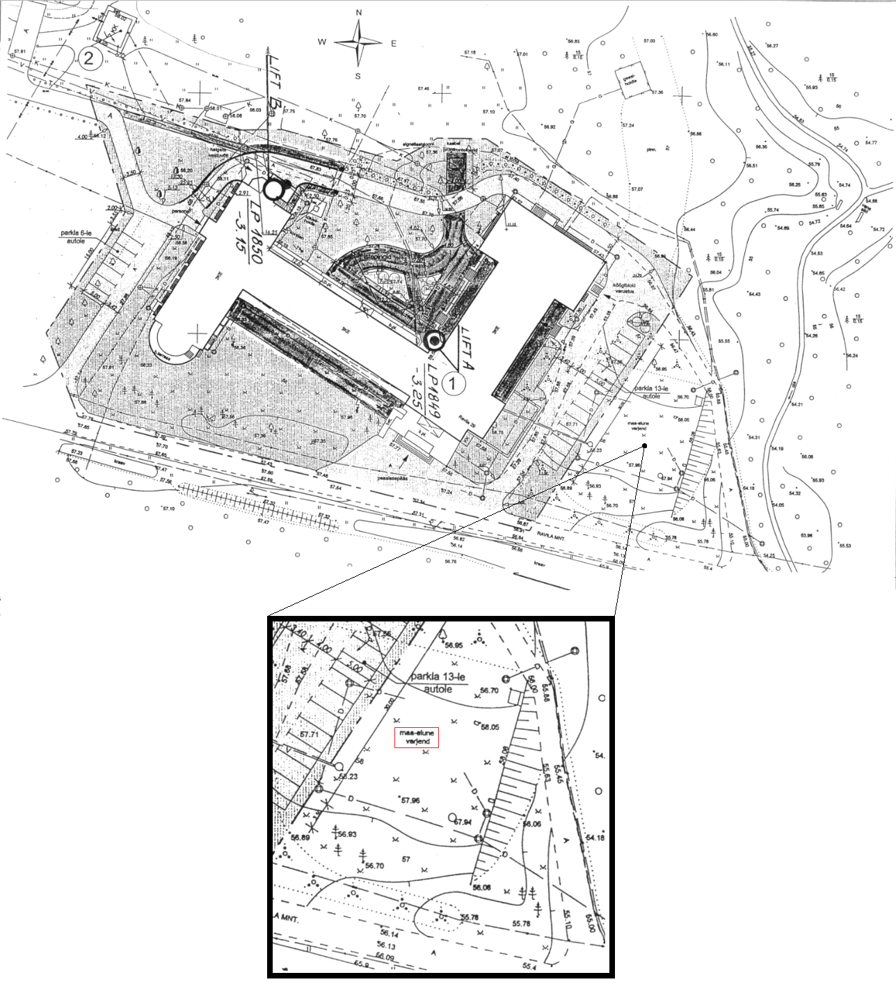

Ülal fotol viidatud ventšahti all hoonest idas on ilmselt millalgi rajatud ka varjend. Millal, saadaolevad dokumendid ei näita.

https://www.riigiteataja.ee/akt/213631
Ülal toodud vundamentide plaanil lõige 39-39 on ilmselt see koht, kust varjendisse pääseb... ma otsin veits lõigete joonistest ja vaatab.
Edit: Ei tea, vbl ei ole ka, kuigi selle välistrepi alt põhimõtteliselt vist saaks ehitada ka tunneli (vundamentide asend nagu lubaks ja joonisel on sellest kohast kohe ülevalpool jäetud millegi pärast üks "hoonest eemalduva suunaga" vundamendi lõik joonisel "poolikuks" ja lõpetamata).

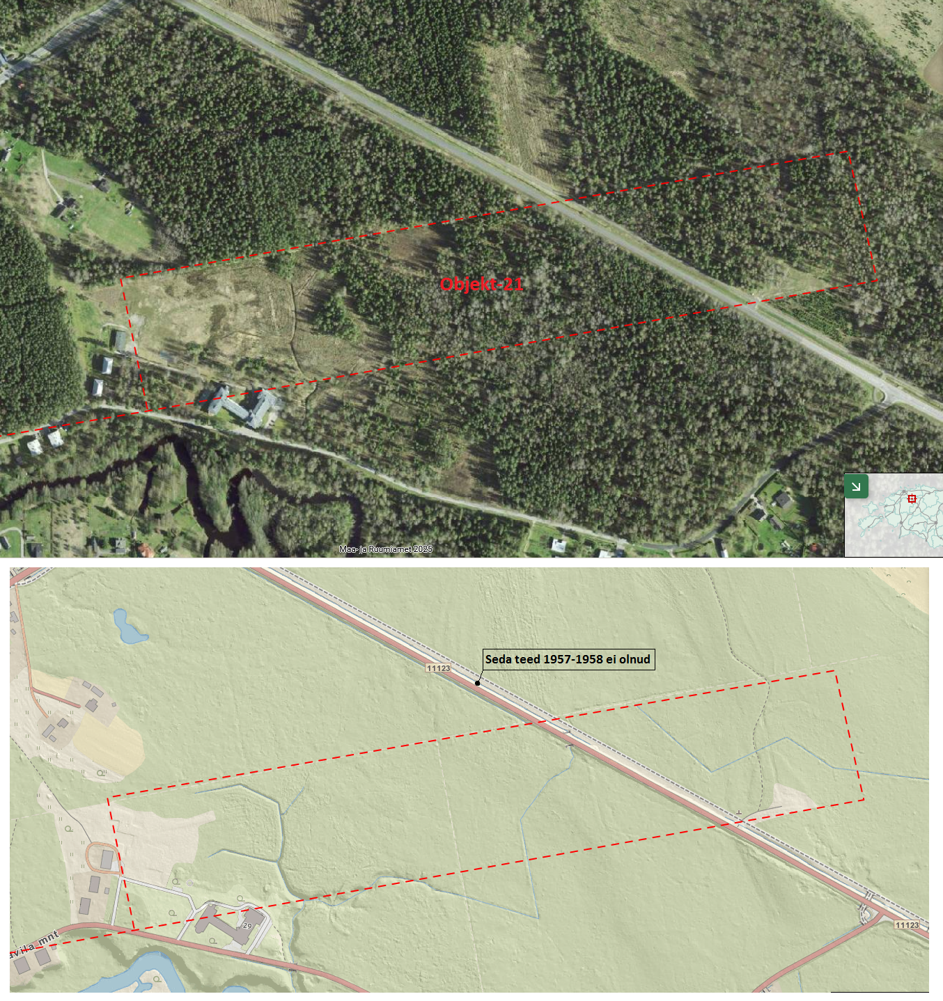

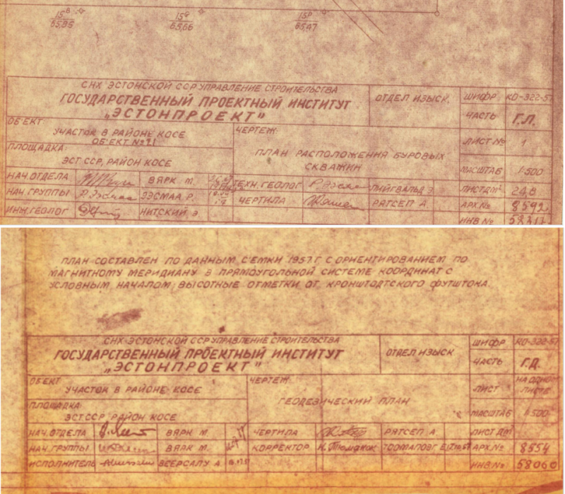

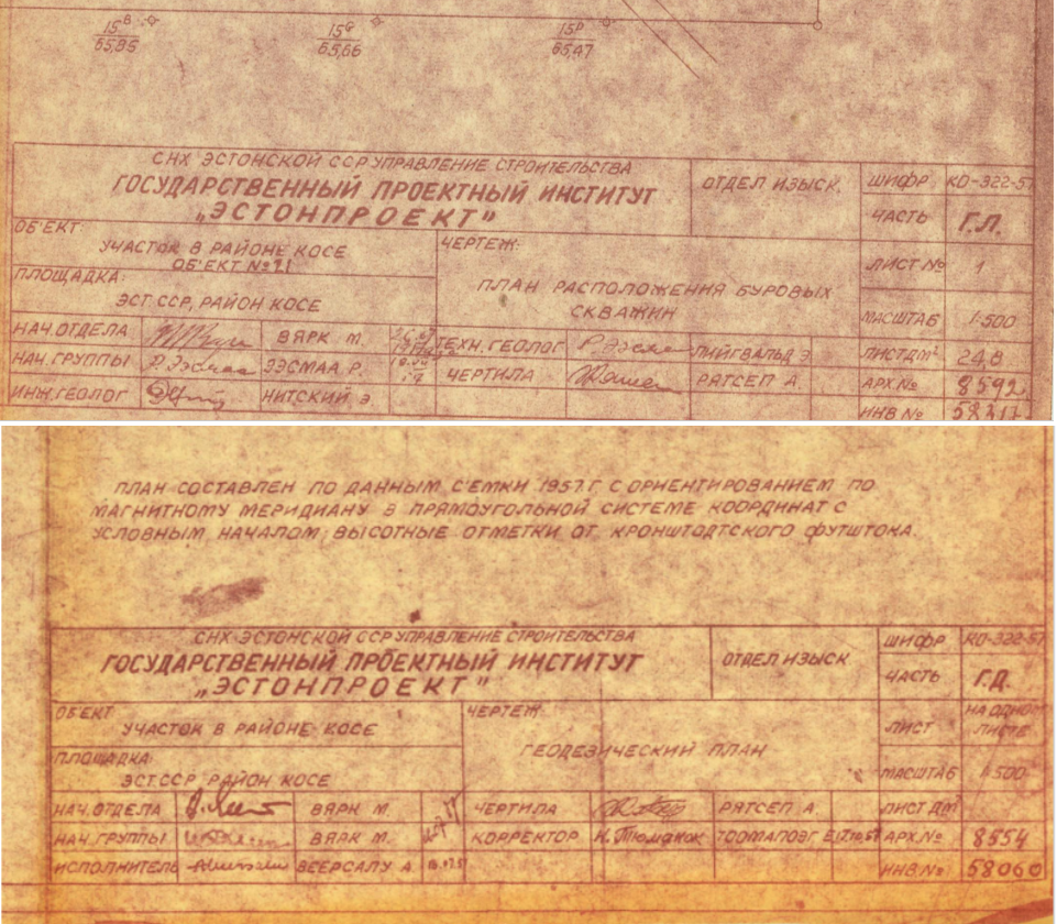

Kaevates veel veidi tuvastasin huvitavat:
1957 alates oli kogu see ala seal "Objekt-21".
Šifer: KO-322-57
26.-27.06.1957 tehti RPI "Estonprojekt" "Eritööde osakonna" poolt "Objekt-21" maa-alal geodeetiline alusplaan ca 12,5ha suurusele alale (ca 155/160m x 800m ala) 1:500 ja viidi läbi ka geoloogilised uuringud (proovipuurimised/pinnaseproovide võtmine kuni 4m sügavuseni). Eriti oldi huvitatud pinnasevee tasemest (ilmse soov midagi maa-alla hakata rajama). Proovipuurimiste aruandes siis lõpuks märgitaksegi kõrget pinnasevee taset ja suhteliselt ebastabiilseid maapinnakihte. Kirjutatakse, et nii ülemised kihid (0,25-0,45) kui sügavamad kihid (1,45-4,00m) on kõik veest küllastunud/suure niiskuse sisaldusega. Puuraugud täitusid pinnaseveega, mis tõusis esimeses puuraugus 0,82m maapinnast (Nr.1 puuraugu kohas oli maapinna absoluutkõrgus 57,80m BK-süsteemis üle merepinna) ja sama jama oli ka mujal.
Kõik viitab sellele, et tegemist oli alguses nn riiklikult tähtsa projektiga-objektiga. Ilmselt taheti sinna midagi suuremat ehitada, aga kuna tingimused olid ebasoodsad, siis loobuti ja ehitati ainult "Puhkekodu".... ja kui see hakkas ka vajuma ja lagunema, siis löödi üldse käega ja riiklikult tähtsast projektist-objektist sai lõpuks "Tuberkuloosisanatoorium"...
