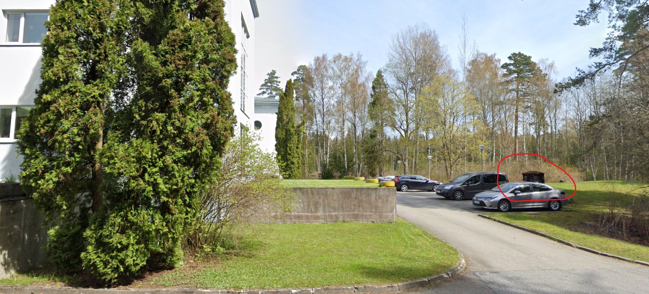

Aga kui vaadata maja teist külge, siis oh üllatust - täitsa vendišahti moodi asi ju.
- Postitusi: 44173
Re: KOSE-punkrid ja sanatoorium
Juba põnevam. Katsu veel fotosid hoone sellest küljest. Selline on jah "ventkiosk" kombineeritud varuväljapääsuga.

Ülal fotol viidatud ventšahti all hoonest idas on ilmselt millalgi rajatud ka varjend. Millal, saadaolevad dokumendid ei näita.
Ülal toodud vundamentide plaanil lõige 39-39 on ilmselt see koht, kust varjendisse pääseb... ma otsin veits lõigete joonistest ja vaatab.
Edit: Ei tea, vbl ei ole ka, kuigi selle välistrepi alt põhimõtteliselt vist saaks ehitada ka tunneli (vundamentide asend nagu lubaks ja joonisel on sellest kohast kohe ülevalpool jäetud millegi pärast üks "hoonest eemalduva suunaga" vundamendi lõik joonisel "poolikuks" ja lõpetamata).

Jep.Suurim tervishoiuasutus Kosel on Vabariiklik Kose Tuberkuloosi Sanatoorium. Avati 25. mail 1966.a.
Terve haigla alune on varjend. Üks suur (3-400m2) nõupidamise ruum, ca 50-70 inimesele ja 10+ väiksemat ruumi, + II poole abiruumid.
Sisse pääseb seest, võti on Kadri käes. Ida poolse välise sissepääsu rauduksed on kinni keevitatud.
Väliseid mitmekordsete filtritega õhu vahetuse kohti on/oli 3. (üks neist on eelnenud pildil)
Õhku sai vahetada ka käsitsi "pumbates".
- See oli 4 päevase autonoomsusega varjend Valitsuse liikmete jaoks, juhuks kui Tln peaks pommioht / pomm tulema.
Haigla I korruse köök oli kiiresti otseteed mööda kolitav varjendisse.
Haigla II korrus - pidevas valmisolekus toad valitsejatele.
Kuni 88. aastani kontrolliti korrasolekut 2x aastas - joogivaru, toiduvaru, sideliinid, midagi kontrolliti veel.
