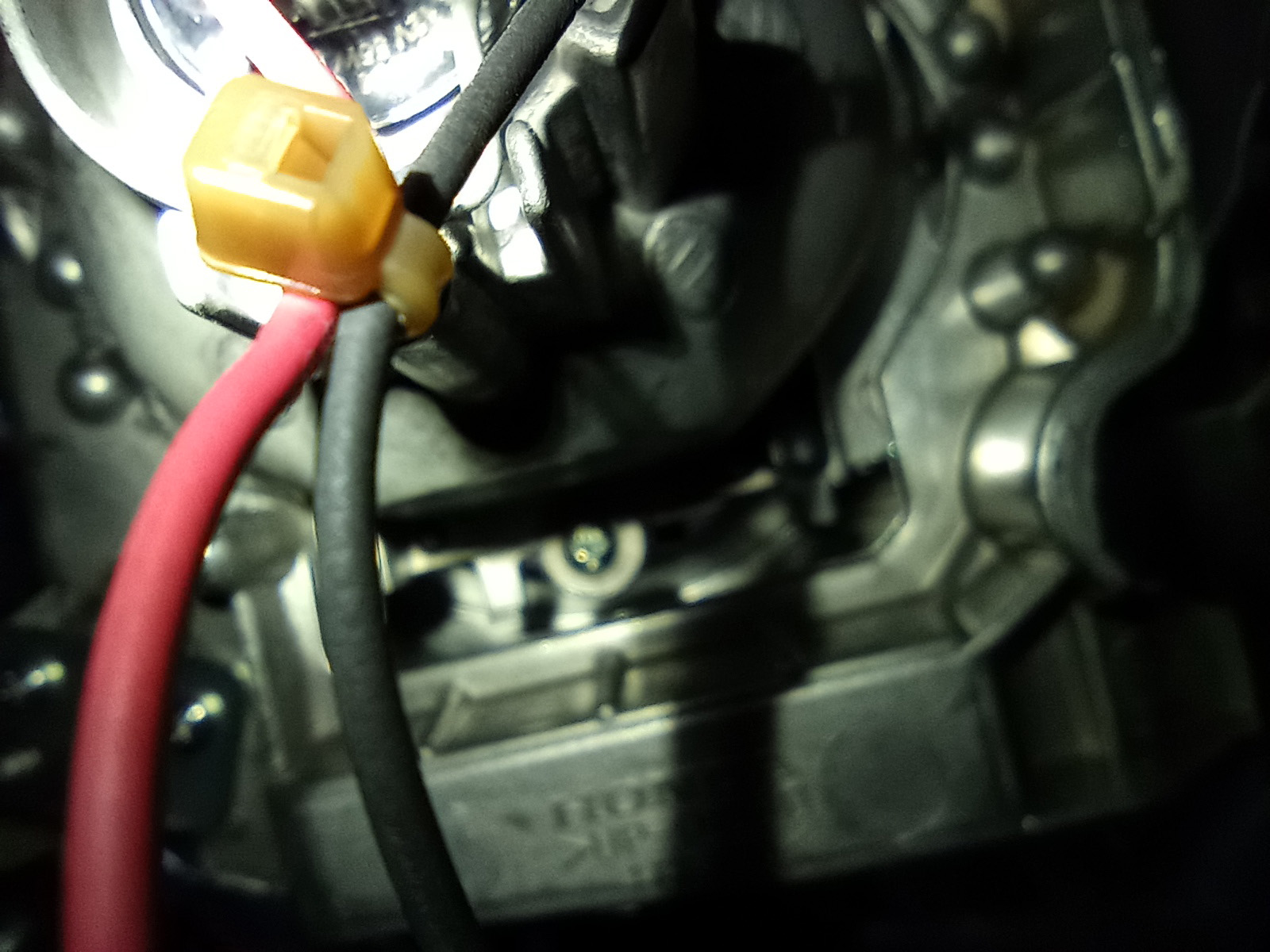

Ennevanasti oli nipukas selline ja neid leidub ka minu töökojas igat mõõdu, sh ka korduvalt avatavad
Hästi ei kujuta ette, kuidas sellisega isolatsiooni saab lõhkuda, läheb enne katki.

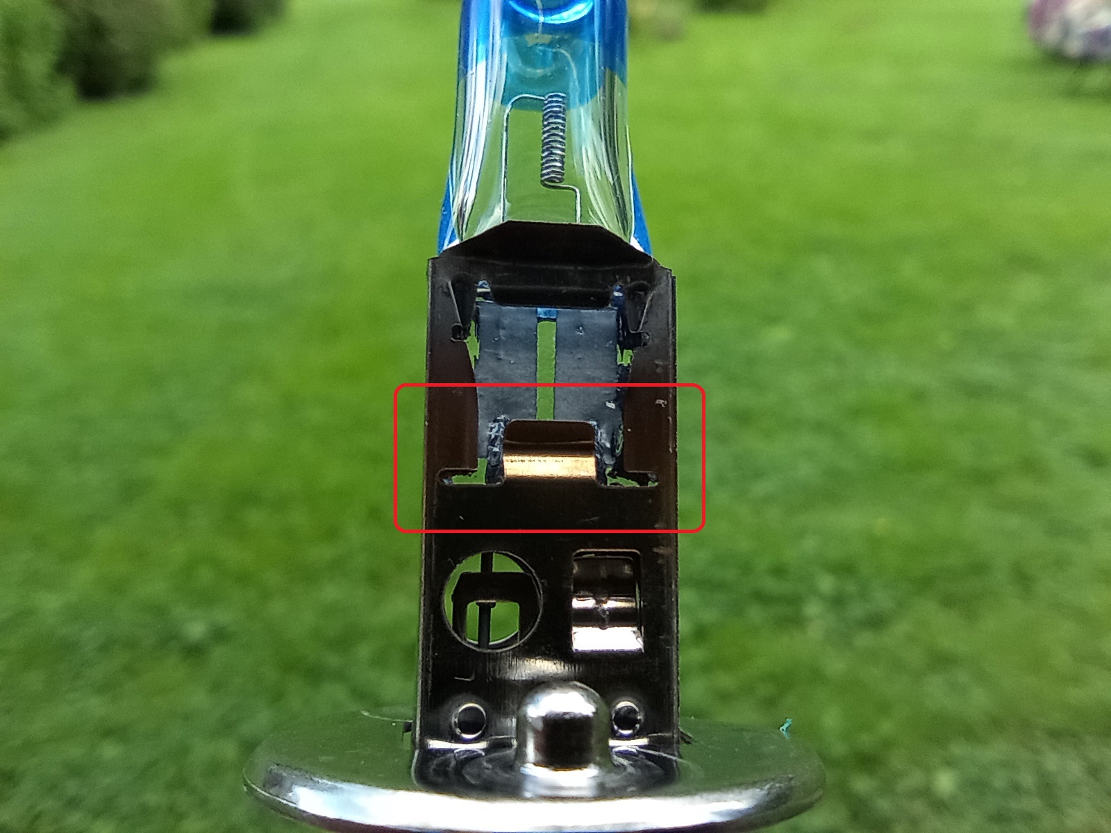

Mind ajas lisaks segadusse veel üks junn Osrami pirni küljes, millist tavapirni küljes polnud.
See junn on nii lähedal + ja - soontele, et mul tekkis vahepeal juba kuri kahtlus, ega see junn äkki kõvasti kuumenedes nii palju ei deformeeru-paindu, et puudutab vastu + ja - sooni/klemme. Oli korraks pirni uurides selline teooria, et see plekijunn seal on vbl saanud ka paigaldamisel viga/paindunud liiga soontele lähedale. Üleval on Osramil tegelikult näha ka veel teine kuumusest tumedaks tõmbunud plekipainutus/valts, mis tehtud +/- soonte suunas, aga seal on plekiserv veidi kaugemal +/- soontest ja selle paindumist paigaldamisel oli raske uskuda...

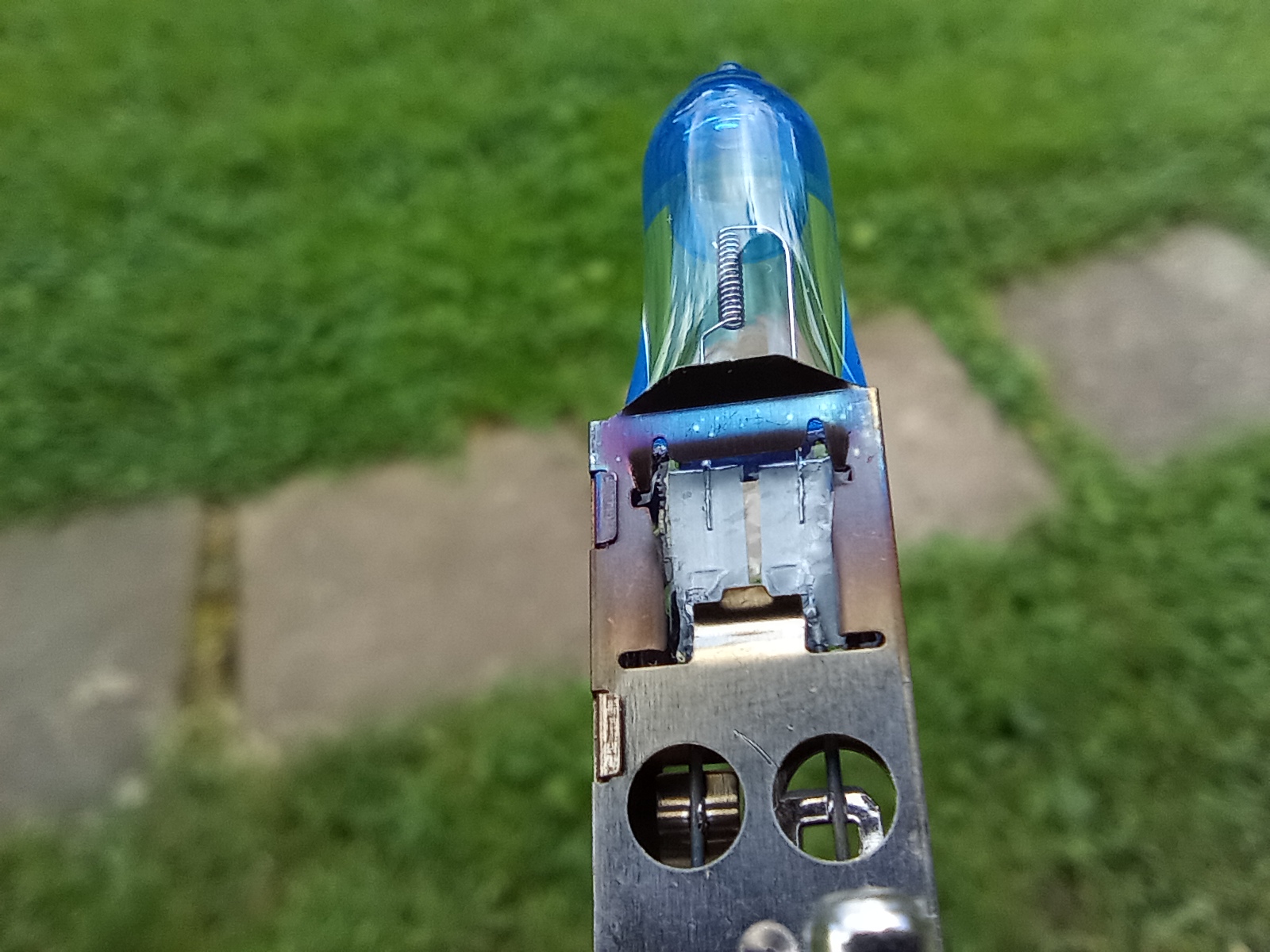

Siin on ka näha Osram pirni metallosade värvimuutus mis kõrgest temperatuurist tingitud.

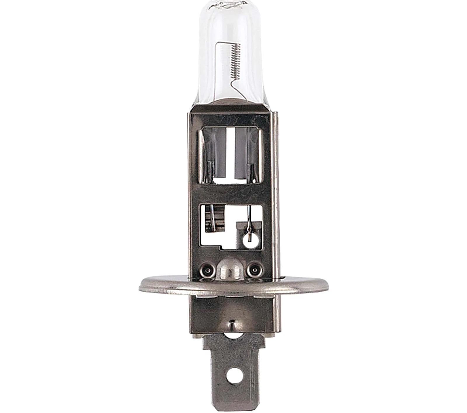

Tavaline H1 55W pirn

Kapten Trumm kirjutas: 07 Aug, 2025 14:43 Ennevanasti oli nipukas selline ja neid leidub ka minu töökojas igat mõõdu, sh ka korduvalt avatavad
"Nipukas" ehk nippuside on laensõna soome keelest ja tähendabki kaablisidet, ingl. k. cable tie.
https://en.wiktionary.org/wiki/nippuside
Korraliku tootja nipuka keerad terava otsaga näpitsate abil jõuga kokku, siis litsub kaabli lapikuks küll. Mõni aeg vibratsiooni ja temperatuurimuutusi ja puru see kaabel ongi. Ennegi nähtud.
Viimati muutis isakene, 07 Aug, 2025 14:51, muudetud 1 kord kokku.

See pruun jupstükk paistab olevat mingi tehases paigaldatud kaablikandur, mis kinnitatakse, juhtmed, trossid nt kere küljes oleva kruvilaadse asja külge. Idamaade autodel üsna levinud asi.
Või pean prillid endale võtma? :wall:
Nipukas on tobe laen soome keelest (nippusite). Korrektne eestikeelne termin on kaabliside.
Kvaliteetne kaabliside ei lähe katki.

Kapten Trumm kirjutas: 07 Aug, 2025 14:47 See pruun jupstükk paistab olevat mingi tehases paigaldatud kaablikandur, mis kinnitatakse, juhtmed, trossid nt kere küljes oleva kruvilaadse asja külge. Idamaade autodel üsna levinud asi.
See ei ole kaablikandur, vaid tavaline kaabliside. Vaba otsa ülejääk on lukustuse lähedalt ära hammustatud.
Re: Autotehnikateema
Ei ole kaablikandur jah. On tavaline 2,5mm laiune kaabliside. Erinevatel tootjatel võib olla mõningane kujuerinevus/väljanägemine.

See krdi pidev kokkusattumus, et just Osrami Nightbreaker pirnidega korduvalt kaitse maha põles ja ilma pirnita ning tavalise pirniga kordagi seda ei juhtunud, tekitas mul teatud kõhklusi ja segadust :twisted:
Hõõglambi heledus saab olla kõrgem ainult seetõttu, et hõõgniidi töötemperatuur tõstetakse kõrgemale optimaalsest ja igasugu "superpirnide" juures tähendab see seda, et hõõgniit arvestatakse normaalsest madalamale tööpingele ning kuna selline hõõgniit töötab pidevalt ülepingega, siis on tema eluiga ka vastavalt lühem.
Kui auto on vana ja esitulele ei jõua enam piisavalt pinget, siis selline pirn põleb sama heledusega nagu tavapirn peaks põlema ja midagi paha ei juhtugi.
Kui auto pardapinge on kõrgem ja korras juhtmestikul pingelange ei ole, siis pirnil eralduv ülemäärane soojus rikub reflektori (sulab kõveraks) ja kuumutab pirni ühendusklemme.
Kuna pistiku sees on klemmidel puudulik jahutus, siis soojus levib mööda juhtmesoont ja kuumutab juhtme isolatsiooni ning see tekitab analoogseid probleeme.
Metallide tehnoloogiat tundvad isikud peaks teadma terase värvimuute temperatuure ja seda, et teras läheb siniseks ca +725C juures.
Nagu pildilt näha, siis ei ole see mitte kokkusattumus vaid tagajärg, et selle pirni metallosa on kenasti siniseks värvunud, mis tähendab, et pärast pikemat reisi kuuma ilmaga, kui lambi kinnitusrõngas on ka sama sinise (+700C) temperatuurini soojenenud ja kõveraks tõmmanud, siis sügisel tuleb selliste pirnidega sõitvale autole uued esilaternad osta, kuna kõvera (plast, alu?) reflektori tõttu ei valgusta selliselt riknenud laternad enam mitte kunagi normaalselt.
Mõistlik on madaldatud tööpingega (heledaid)lampe kasutada ainult lühiajaliselt (kaugtuledes) ja päevasõidul kasutada eraldiasuvaid päevasõidutulesid.
Osades autodes on sisse ehitatud "lisatakisti", mis päevasõidul piirab lähitule niidile jõudvat pinget mõne voldi võrra ja see pikendab oluliselt sõidutulede eluiga.
(Kõige lühem (minu jaoks dokumenteeritud) esilaternate eluiga oli ühe Prantsusmaal elaval väliseestlasel, kes enne Eestisse sõitmist sealses esinduses lasi oma lux autole paigaldada "pimeda kodumaa" külastuseks uued (originaal) esilaternad. Siia jõudes avastas, et tuled ei näitagi enam nii hästi kui kolm päeva varem ja pärast uurimist selgus, et pirni alumiinist pesa reflektori küljes oli kõveraks sulanud.)
