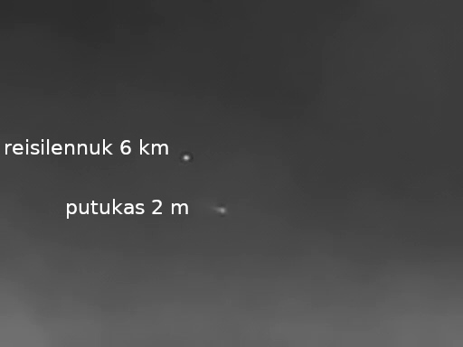

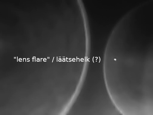

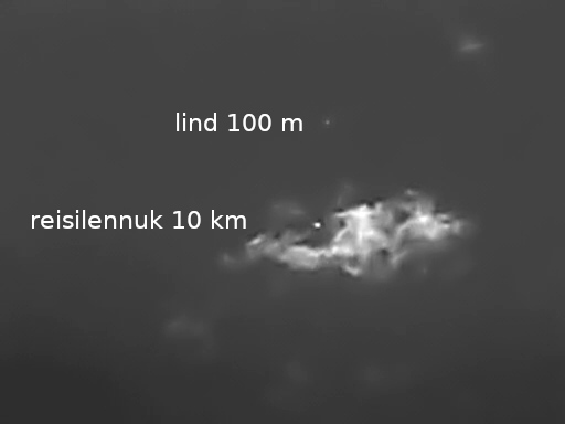

Kuna mul avanes täna võimalus vaadata mitut isetekkelist lennushowd ja teha ufovideosi, mis meenutavad veidi USA lennuväe kehvemaid udupilte (ning millega saaks ilma konteksti teadmata panna inimesi arvama igasugu asju), siis mõtlesin et jagan.
Enamus USA lennuväe ufovideotest on termovaatlused. Kõrge lahutusvõimega varianti nad ei taha väga avaldada, et oma võimekusi mitte maailmale reklaamida. Võimalik, et vanemate lennukite ja droonide optilised moodulid ei olegi maailma parimad. No mina ei pea kartma, et mul ülemäära võimekusi on, pigem blufin suuremaks ja avaldada tohin kah.
Ühe päeva märkmed:
- enamus sooje asju, mis on liiga kaugel või pole fookuses, paistavad ümara mulli moodi
- lind on pulseeriv, rapleva lennuga ümar mull (liuglev lind on ühtlaselt kulgev ümar)
- putukas on võbelev ümar mull, kes läbib vaatevälja ruttu ning jätab jälje
- 33 000 jala kõrgusel olev reisilennuk on sirgelt kulgev ümar mull, mis on palju suurem kui ta peaks olema (nii palju megavatte)
- päikesekoer ja läätsehelk on kaares liikuvad ümarad asjad (NB: Päike on tabu, termokaamera päikesesse keeramine rikub selle ajutiselt või jäädavalt)
Arvestades, et ma termovaatluse süsteemi treeninguks andmeid kogudes suutsin ühe päevaga tekitada omale pool tosinat ufot, mille puhul kriipsutab U maha ning muudab need FO-videoteks ainult FlightRadar, oma silm (nägin lindu või putukaid) või oma kõrv (kuulsin reaktiivmootorit), kipun ma arvama, et piloodid näevad õhus ikka kohutavalt palju igasugust sodi, ning mõnikord presenteerib sodi end nii imelikult, et seda peetakse ei tea milleks.
Puhas termovaatlus toodab kohutavalt sõnnikut, multispektraalne vaatlus aitab pärlid sõnnikust eristada.
Ühe päeva märkmed:
- Läätsehelk
- laatsehelk.jpg (27.44 KiB) Vaadatud 189 korda
- Reisilennuk ja lind
- reisilennuk_10km_ja_lind_100m.jpg (20.92 KiB) Vaadatud 189 korda
- Reisilennuk ja putukas
- reisilennuk_6km_ja_putukas_2m.jpg (20.33 KiB) Vaadatud 189 korda

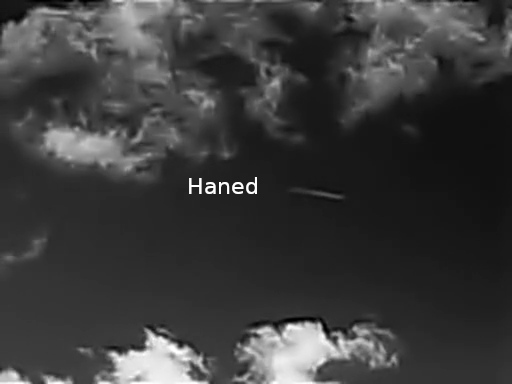

P.S. Eriti huvitavaid "objekte" suudavad moodustada rändlinnud. Haned suutsid koos lennukiga pildile trügida. Lendavad palehigis lõunasse, formatsioonis hoiavad vahet meetri jagu, termokaamera jaoks üks "objekt". Individuaalsed linnud tulid pildile, kui küllalt lähedale jõudsid. Kaugemalt vaataks, et "sigarikujuline tähelaev" ja saaks kobeda uforaporti.
- Haned lõpuks eristatavad
- haned_eraldi.jpg (23.14 KiB) Vaadatud 98 korda
