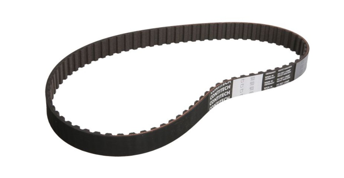

Lisan siia teemasse ka hammasrihma pildi, mida kasutatakse auto mootori juures selleks, et ühendada omavahel vänt ja nukkvõll. Kõik hambad on täpselt ühesugused. See on minu arusaam hammasrihmast.

Väntvõlli ja nukvõlli pöördenurk peavad olema omavahel täpselt seotud ja seega on ka nende vaheline ülekande element vägagi asjaga seotud.
4 taktilisel ja 4 silindrilisel (mittemuutuva klapiajamiga) mootoril avanevad klapid ja sulguvad klapid alati teatud samas kolbide kõrguse asendis, mis on otseselt seotud väntvõlli nurga asendiga.
Klappide avanemisel, kui pressitakse kokku klapivedrud on nukvõlli pööramiseks vajalik jõud suurem, kui siis kui klapp on lahti või kinni või sulgub.
Seega hammasrihma vedava poole pingsus muutub ajas perioodiliselt igal väntvõlli pöördel ja mõjuv jõud sõltub väntvõlli asendi nurgast.
Kuna iga füüsilisele kehale mõjuv jõud muudab selle keha kuju, siis muutub liikumisel mõjuva, muutuva jõu tõttu ka rihma hambumise kuju alati samas väntvõlli asendis igal väntvõlli pöördel (kui hammasrihma hammaste arvu jagatis väntvõlli ratta hammaste arvuga on täisarv).
Kuigi see kujumuutus on väike, siis pideval kordusel sadu tuhandeid kordi, omab see kindlasti mõju.

Maakeeli seletatuna tahad sa öelda mulle, et kui hammasrihm puutub vastu rihmaratast, siis tema kummist hambad natukene muudavad kuju.
Eks ta loogiline ole, et kummist asi võib ikka oma kuju muuta, kui teda mingi jõuga mõjutada. Tõmban kummikut jalga, kumm ikka natukene venib.
Aga kas me nüüd peaksime seetõttu seda hammasrihma kohe nimetama muutuva sammuga hammasrihmaks? Mina ei nimetaks ja ütleks lihtsalt hammasrihm. Samuti ei ole kogu sellel asjal mingit pistmist mõistega "hammasülekanne", aga seda sa vist ei taha tunnistada? Minu sellekohasele küsimusele igatahes sa ei vastanud.

Selge see et hammasrihm klapiajamis ei saa päris ühtlast koormust, kuid ilma koormuseta hammasrihm on ikka ühtlase sammuga ja seal ei ole võimalik midagi "kompenseerida".
Olavi, sa oled millestki valesti aru saanud - ikka juhtub. Seega tuleks termin "muutuvsammuga hammasrihm" kuulutada keelevääratuseks ja eluga edasi minna.
