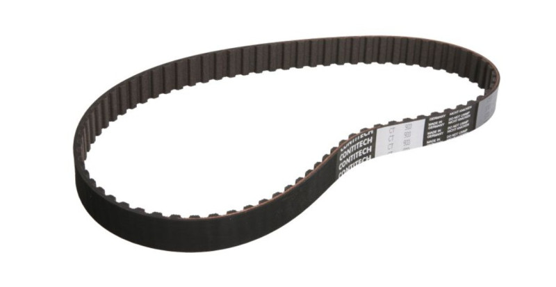

Postitus Postitas kaupo51 »
Lisan siia teemasse ka hammasrihma pildi, mida kasutatakse auto mootori juures selleks, et ühendada omavahel vänt ja nukkvõll. Kõik hambad on täpselt ühesugused. See on minu arusaam hammasrihmast.

Maakeeli seletatuna tahad sa öelda mulle, et kui hammasrihm puutub vastu rihmaratast, siis tema kummist hambad natukene muudavad kuju.
Eks ta loogiline ole, et kummist asi võib ikka oma kuju muuta, kui teda mingi jõuga mõjutada. Tõmban kummikut jalga, kumm ikka natukene venib.
Aga kas me nüüd peaksime seetõttu seda hammasrihma kohe nimetama muutuva sammuga hammasrihmaks? Mina ei nimetaks ja ütleks lihtsalt hammasrihm. Samuti ei ole kogu sellel asjal mingit pistmist mõistega "hammasülekanne", aga seda sa vist ei taha tunnistada? Minu sellekohasele küsimusele igatahes sa ei vastanud.

Selge see et hammasrihm klapiajamis ei saa päris ühtlast koormust, kuid ilma koormuseta hammasrihm on ikka ühtlase sammuga ja seal ei ole võimalik midagi "kompenseerida".
Olavi, sa oled millestki valesti aru saanud - ikka juhtub. Seega tuleks termin "muutuvsammuga hammasrihm" kuulutada keelevääratuseks ja eluga edasi minna.
