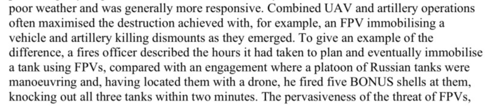

Siia paistab sobivat ühe Ukraina ohvitseri kommentaar. Loodetavasti on Eesti eksperdid, mõttekodalased, ajakirjanikud jne sellised debriifid üle Ukraina brigaadidest juba koju toonud ja tarkus võetakse varsti kasutusele. Kui selliseid intervjuusid ei analüüsita, siis droonimehed promovad droone, TT-mehed omi asju, suurtükiväelased kolmandaid asju ja kes kõgemini kisab ning rohkem videosid üles riputab, on võidumees.
kaur3 kirjutas: 24 Veebr, 2025 16:30
pwn13 kirjutas: 24 Veebr, 2025 16:03 Keegi lugeda näeb, siis millised relvad head on ja millised mitte nii väga?
https://maailm.postimees.ee/8198486/kas ... UD4v_PxFTQ
Kajuks maksumüüri taha ei näe, kuid sissejuhatuse järgi sobiks siia järgnev kirjeldus hinna-kvaliteedi-ajakulu kohta. Staabis nähti tunde aega kuidas droonidega Vene tank seisma panna. Pandigi. Samas tankirühma hävitamine saavutati 2 min jooksul 5 BOSUN-i mürsuga.
https://static.rusi.org/tactical-develo ... y-2205.pdf

Kahjuks see pdf kinnitab minu kahtlusi droonide ülimuslikkuse osas, eriti mis soomust puudutab..
Between 60 and 80% of Ukrainian FPVs fail to
reach their target, depending on the part of the front and the skill of the operators. Of those
that do strike their targets, a majority fail to destroy the target system when striking
armoured vehicles. The success rate in wounding infantry is high.
Igal juhul, kohustuslik lugemine, tänud lingi eest !
