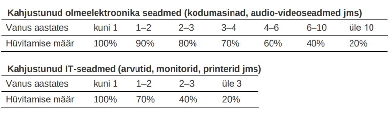

Kui tekkib suurem, üldine katkestus, siis võrguettevõttel on väga lihtne pugeda force majeure sündmuse taha, sest võrguettevõtte poolt kontrollimatutel põhjustel ei olnud neil võimalik elektrivarustust tagada, kui sellel hetkel elektrit piisavalt ei toodetud.
https://elektrilevi.ee/et/katkestused/huvitamine
Kuna kaasaegsed elektroonilised arvestid (ka naabrite arvestid) logivad pidevalt liitumispunktide energiaandmeid, siis sinna jääb ka märk lubatud vahemikust suuremast pingekõikumisest.
Ja kui vaadata Elektrilevi kahjuhüvituse välistusi siis äkiline pinge kadumine võrgust ongi "kiire pingemuutus".
https://public-docs.elektrilevi.ee/2/11 ... d56755.pdf
Kui õnnestub võrguettevõte süüdi teha, siis hüvitamise määrad:

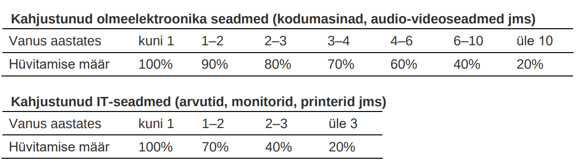

Kahju tekkis Elektrilevi tõttu või meie kontrollitavast sündmusest elektrivõrgus.
Sellele tingimusele ei vasta nn force majeure sündmused nagu äike või tugevad tormid, mille tõttu tekkinud katkestusi ei ole Elektrilevil üldjuhul võimalik ära hoida.
Kui olukord vastab tingimusele 1 (st kahju tekkis Elektrilevi kontrollitavast sündmusest), peab kahjude hüvitamiseks olukord vastama ka vähemalt ühele järgmistest tingimustest:
Katkestus tekitas Sinu elektrisüsteemis seadusega lubatud vahemikust suuremaid pingekõikumisi.
Hüvitamisele ei kuulu:
• kahju, mis tekkis juhul, kui sündmus elektrivõrgus avaldus kiirete pingemuutustena;
