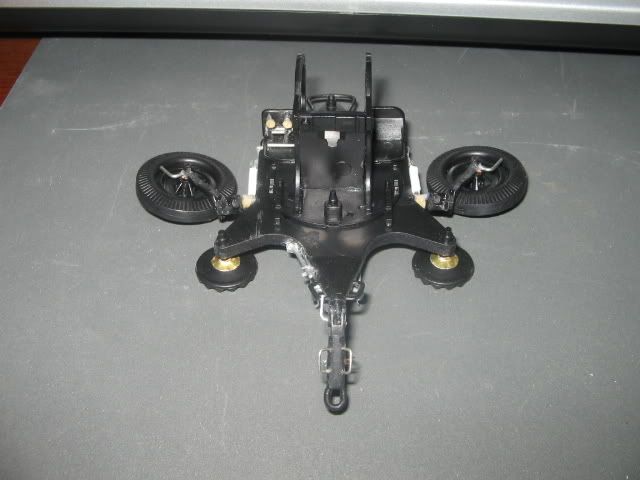

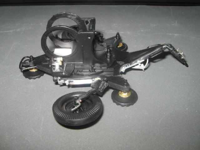

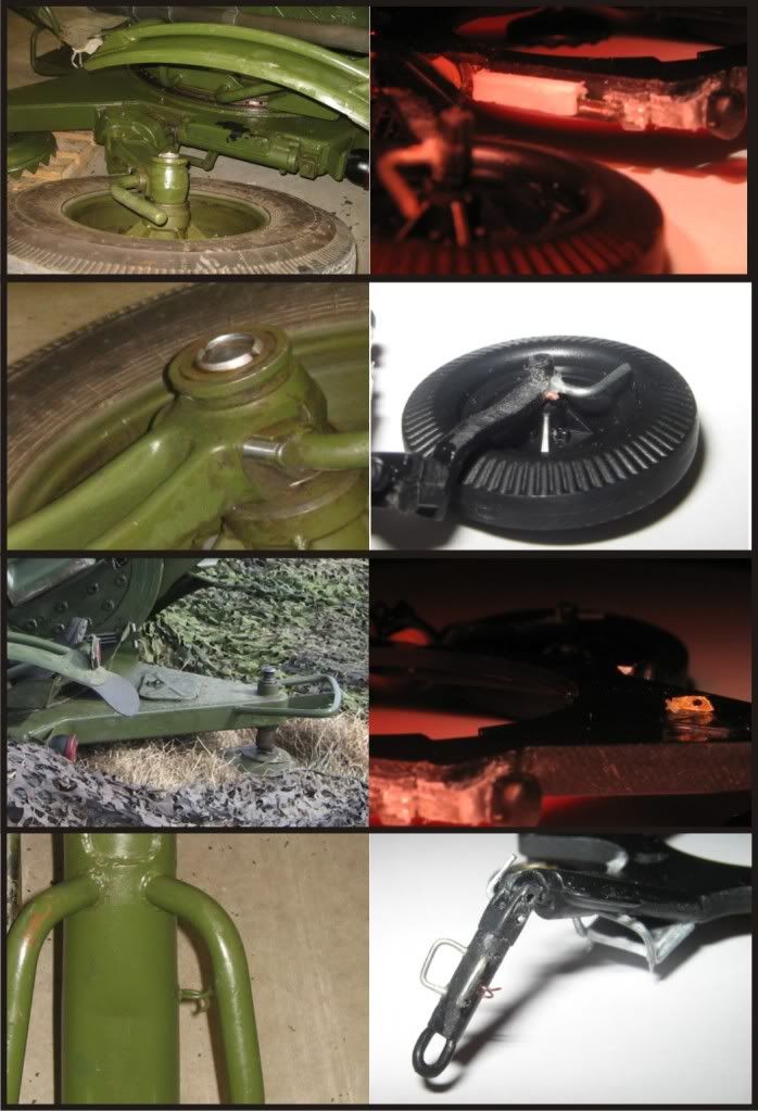

Sain nüüd siis lafeti valmis.
Rataste paika saamine oli paras pusimine - esialgu istutasin rattad lihtsalt metallist diftide otsa ja siis keerutasin kuni loomuliku asendi sain ja siis ehitasin rakised ja sisuliselt valasin liimiga liite kohad üle, et asi pidama saada.
Tegin veel lisaks siis sidevahendi kaabli traadi tiisli külge, õlipurgi karbi kaanele luku (sain natuke suur aga häirib ainult pildid, sest ega seda paljas silm suurt seleta).
Tükk vaeva oli nende rataste hüdraulikaga (vasak muideks lekib) eks pärast värvimist näeb kuidas need tunduvad.
Mingi tihvti ja rataste laskeasendisse tõmbamise käepidemed tegin ka.
Selle juppide isetegemisega tekib paras dilemma - ega minusugusel algajal sisuliselt ükski täiendus 100% õnnestu aga parendad tehase plasti justkui saaks, samas on tehas ju ka järgi andmisi teinud, ehk siis nüüd tekib küsimus, et kas on üldse mõtet pingutada kui ise ka 100% järgi teha ei suuda.
Ja siis palve, ehk kellelgi leidub 4mm välise mõõduga ja seinapaksusega 0,2 mm vasktoru juppi, vaja teha raudadele uued leegisummutid.

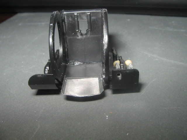

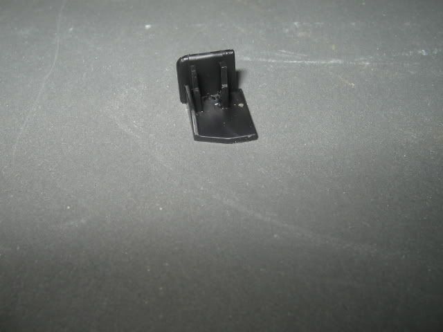

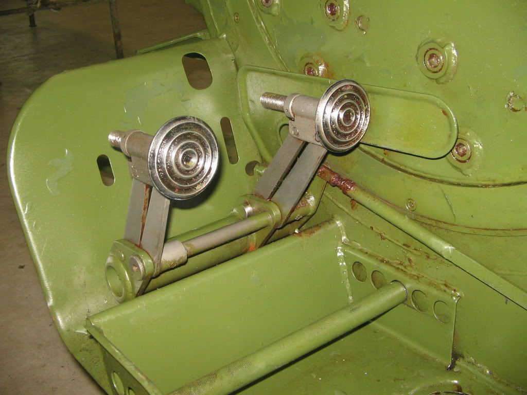

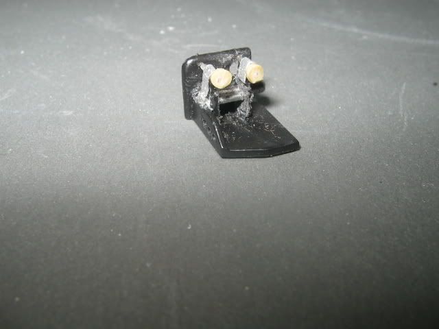

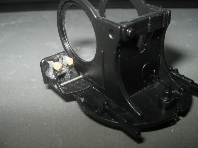

Sain ka täna viimaks mahti edasi nokitseda. Peamiseks tööks oli siis pedaalide tegemine. Originaalis oli kaks plastmassitükki ja nendest oli üks restis deformeerunud. Tuli siis improviseerida.
Palju inetuid liimijälgi on aga need püüan maha lihvida kui asi korralikult kivistunud on. Pedaali postid lihvisin poole õhemaks, sellest ka imelik halli värv.
Pedaalid:
peab olema
enne
pärast
lafeti pealne

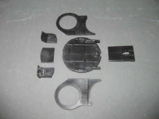

koosnes nendest osadest
hülsivälastuse suunaja tegin plekist, sest originaal oli sirge plastiku tükk
Hülsipann tahab veel natuke väänamist ja lisamata on päästiku hoob.

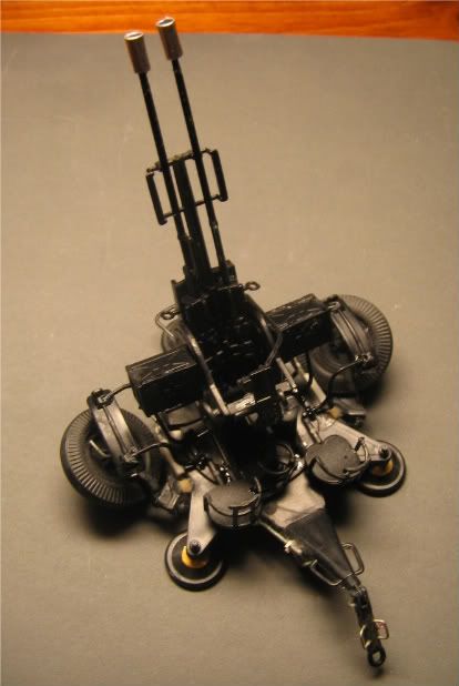

Kõik kokku näeb hetkel välja selline
Kõik need omatehtud detailid on natuke viltu ja loppis ja kõverad, aga tõttöelda olis eda ka meie kahur.
Pedaalid:
peab olema

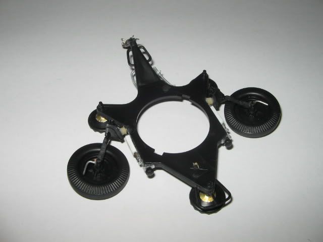

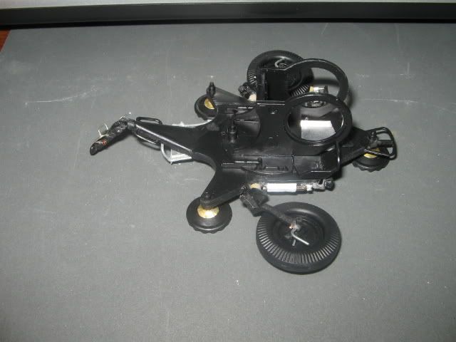

no nüüd olen hädas
see igasugune mudeli täiustamine viib selleni, et enamus detaile tuleks välja vahetada. Kahjuks ei saa mudelit enne kuvalt kokku panna ja nüüd töö käigus hakkab alles tõde selguma.
Rattad pean uuesti lahti võtma ja ümber tegema - telje pöördmehhanism jääb ette jalatugedele. Jalatoed pean ka lahti võtma ja ümber tegema, sest need on natuke liiga suured ja ulatuvad üle relva tõstemehhanismi raamist.
Ei teagi kuidas sellist jama tulevikus vältida.
Vahepeal olen valmis saanud ainult raua puhastusvarraste komplekti ja installeerinud arvesti, mis kahjuks on väga puudulik - sihikuid näiteks üldse ei ole.
Pole tükkaega niimodi ropendanud kui eile õhtul

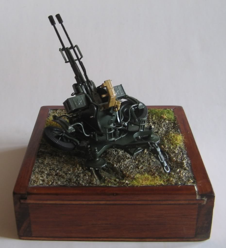

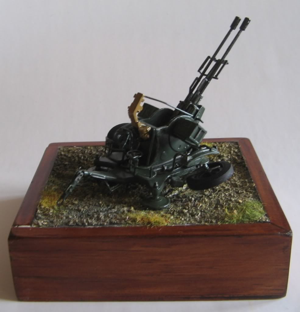

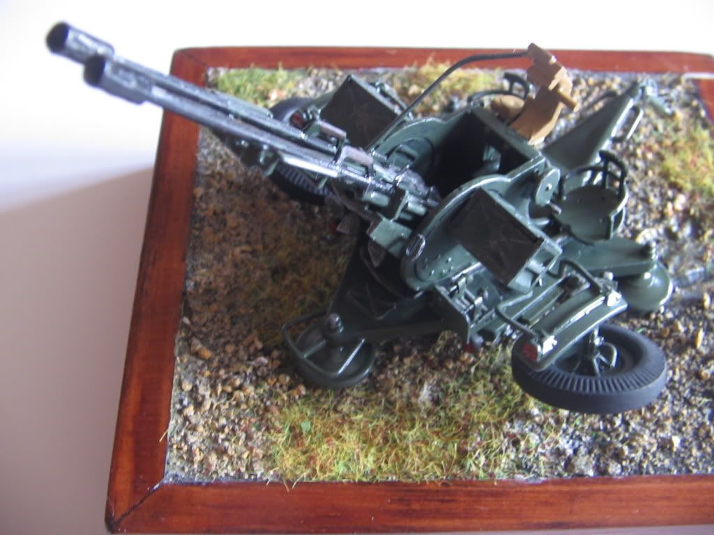

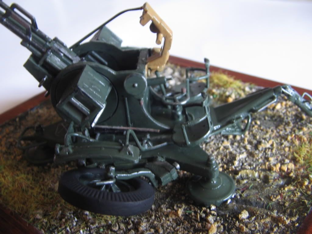

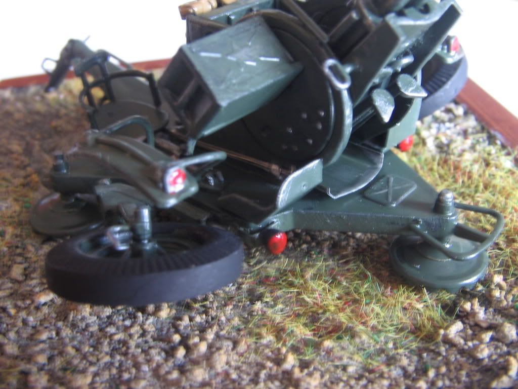

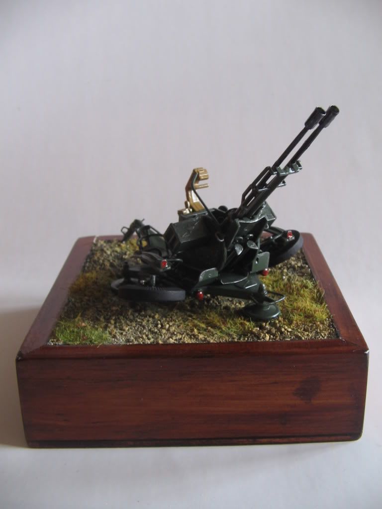

Eelmise pühapäeva hommikul tundsin ebameeldivat ärevust. Peale pikemat vaagimist sain aru, et Suur Auhind ei anna rahu.
Ainus ametlik võistlus mis meie “haigete” jaoks toimub ja mina suudan igal aastal mitte osaleda. Peale väikest arupidamist ja varude kontrolli sain aru, et 4 tunniga just palju ära ei tee. Rohkemaks kahjuks aega pühapäeval ei olnud ja esmaspäeva varahommikul läiks juba sõiduks maakonda. Kapipeal oli ilma ratasteta Sergei ja ilma sihikuteta Bofors. Mõlemad justkui kvalifitseeruksid aga tööd veel palju tegemata.
Valik langes Sergei kasuks, sest selle põhivärv oli mul olemas. Boforsi värvi ma isegi veel ei tea
Seega alustasin üheaegselt raami, aluse, mudeli rataste koostamist ja värvimist.
Raamiks leidsin ühe mängukaartide karbi – lakk liivapaberiga maha, peits selga + 2 kihti lakki peale. Edasi juba kipsitööd, värv ja muru.
Peale rataste alla pusimist läks värvimiseks. Kuigi kahur on ise keerukas siis õnneks pole palju erinevaid värve kasutada vaja: põhivärv + black metallic, gunmetal, puidupruun ja natuke punast ja hõbedat.
Kogu selle töö jaoks oli aega 4 tundi ja kahjuks esmaspäeva hommikul enam mudelit üle käia ei õnnestunud. Seega puhas masin kulumisjägedega ja kehva värvikvaliteediga – nagu need meie teenistuses ongi - reservkahur otse konserveerimis õlist.
Vähemalt on süda rahul, et lendurid ei saa võistlusel ohutult laiutada!
Kui see õnnetu Sergei kunagi koju tagasi jõuab, siis viin järelviimistlustööd lõpuni ja teen talle uue alus + meeskonna nagu esialgu plaanis oli.
Mõned pildid ka:
